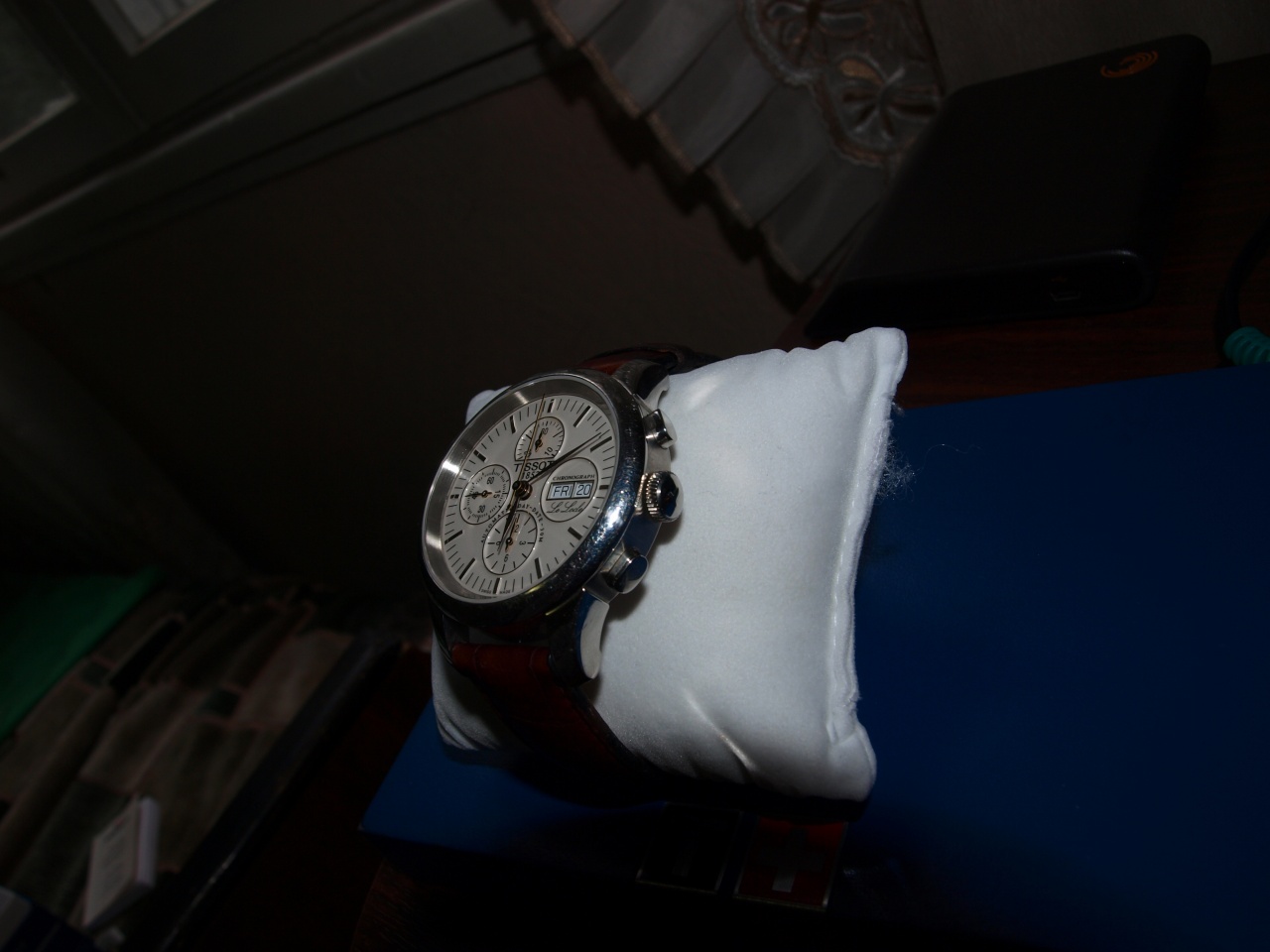

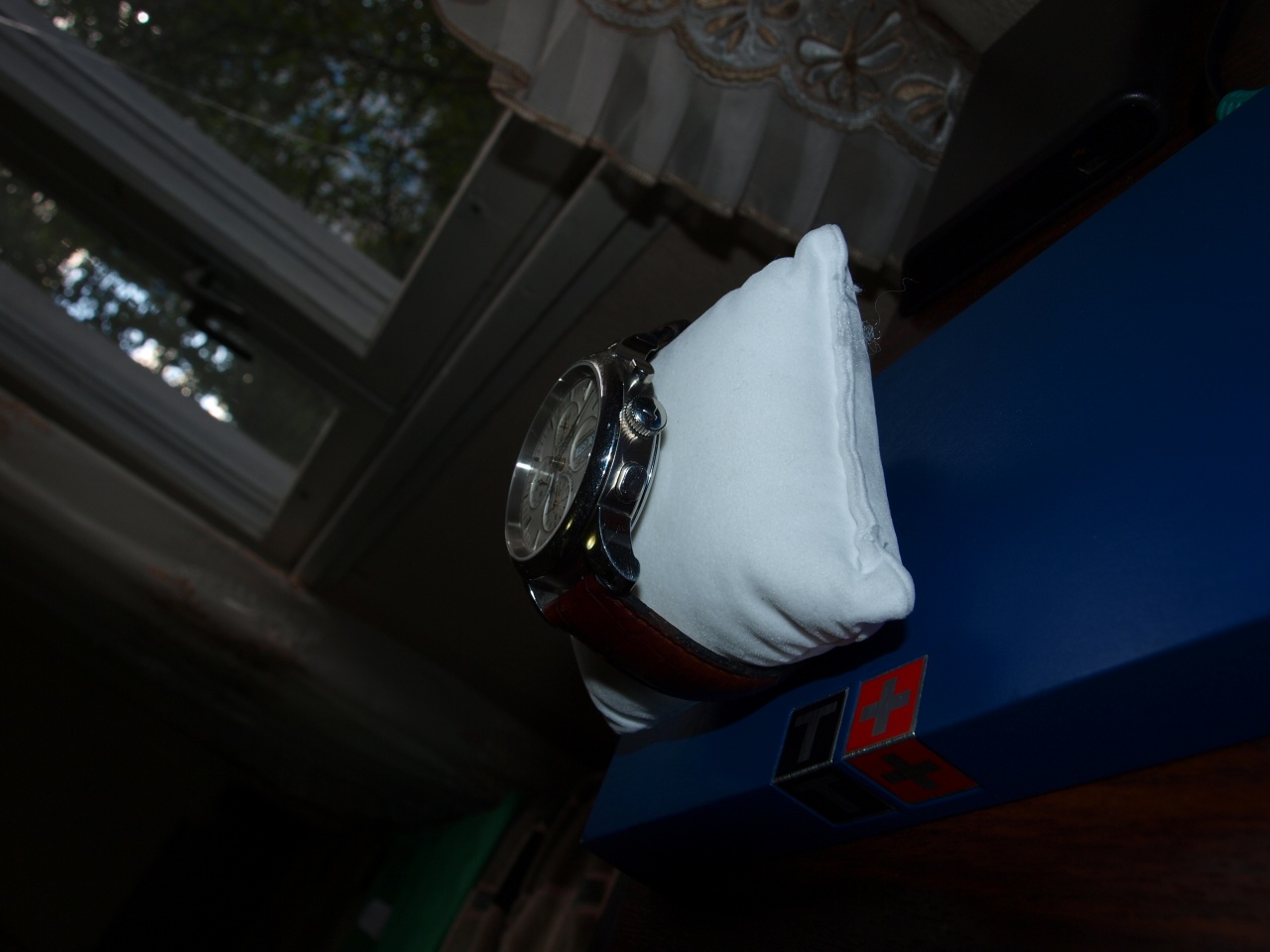

Звонил в несколько салонов в Мск, после словосочетания "швейцарский хронограф" получал неадекватную на мой взгляд цену вплоть от 10 т.р. за Полировку (в известных салонах), в Точном ходу сказали от 5 т.р. В итоге нашел от 400 руб., но в менее известном месте которым отдавать часы не очень хочется, хотя они и не такие дорогие. В итоге я прекрасно понимаю что представляет из себя полировка(что работы там не так и много), но не понимаю откуда такие космические цены. Просьба проконсультировать сколько будет стоить полировка, часы на прикрепленных фото!
PS: корпус сталь.

Чтобы узнать реальную цену надо показать часы мастеру. Простая полировка стоит от 300 р., но это просто полировка. Восстановление корпуса до идеального состояния, это другая цена. Судя по царапинам на ободе возле стекла, нужна не только полировка. Звонить не надо, надо ходить и показывать, тогда и цену знать будете.

Мне кажется Вы не очень понимаете,что такое полировка и как она делается
Механизм нужно снять обязательно да и кнопки переключения хронографа тоже....Да и стекло желательно
Вот и смотрите сами-на сколько это просто?

У нас корпус полностью разбирается, включая извлечение кнопок, стекол, и часто даже футера головки, удаляются все задиры, рант шлифуется на токарном станке. Восстанавливается по возможности оригигинальный дизайн часов (сатинирование, полировка). Восстанавливается пряжка или замок, задняя крышка, винты крышки (если таковые имеются). Разборка+обработка+сборка часто занимают почти целый день. А работа хорошего полировщика стоит недешево. Вот и цена.
