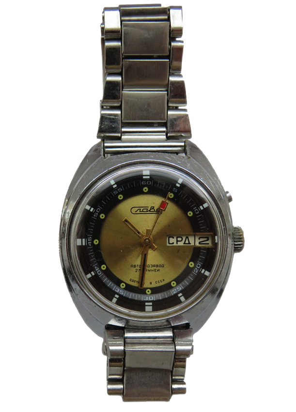

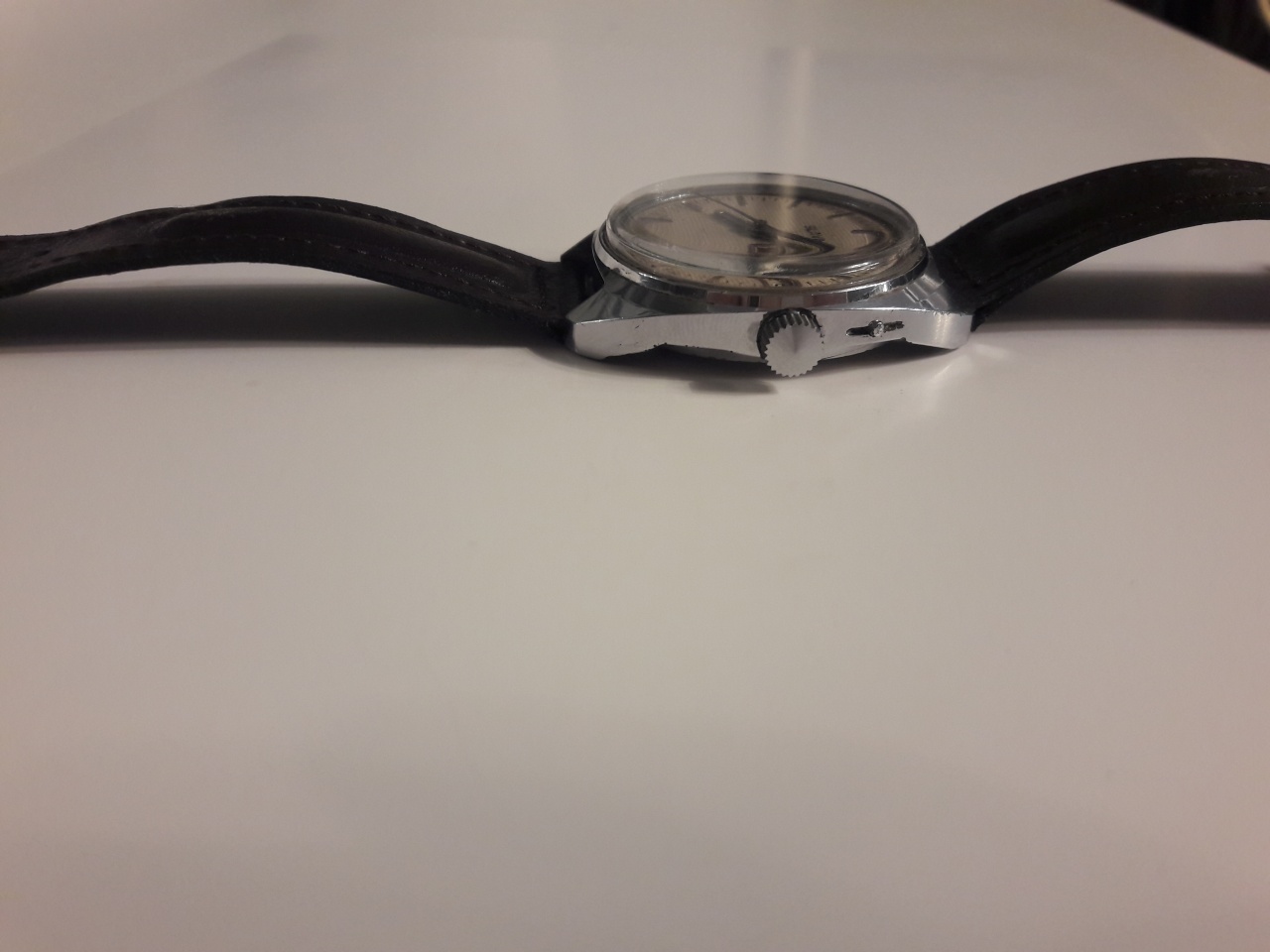

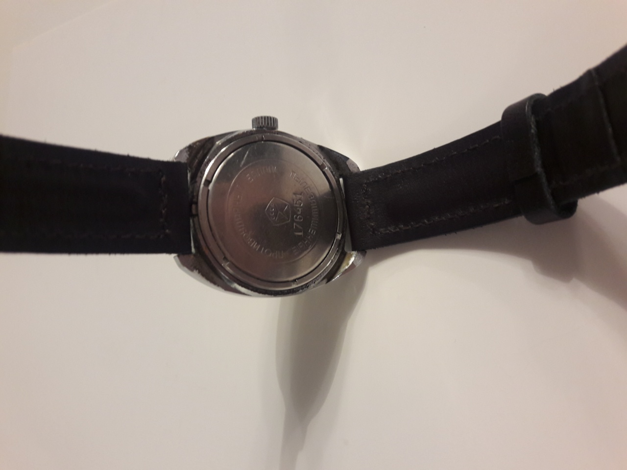

Доброго времени суток форумчани, на барахолке приобрел часы слава, как понимаю эспортная модель(но могу и ошибаться). Подскажите год, и вообще инфу по часикам.и интересно что за кнопка рядом с заводной головкой. Всем точного хода!

Кнопка для перевода даты

Спасибо, а как их заводить?

Сообщение от ShotTime Посмотреть сообщение
Заводить как обычные часы,.. за ту самую заводную головку...

Машинка 2428. Достаточно точная, но и капризная из-за большого числа деталей. Останавливаться будет и дальше, т.к. часы уже лет 30 не обслуживались и смазки в них нет. Кроме того, у Славы есть проблема износа моста барабана, который в обязательном порядке должен быть устранен при обслуживании.

Давеча пересыпал "китайца", простенького такого, очень-очень Ракету напоминает, прям близнец. Так у него барабан в двух камешках вертится (!). Зато вот в Славе ухитрились диск даты поставить на пять (!!) камней, а вот два (два!) барабана - нет. Но промежуточный триб этих барабанов - на камнях... Вот и выходит, что у ручных Слав выработка в гнезде правого барабана, а у автомата - в гнезде левого. То бишь, какой под большей нагрузкой при заводе. Будь и там камушки, чудесный был бы механизм, хоть таки и переусложненный. А так, как есть, то очень он уход любит.

В первых Ракетах 2609НА барабан тоже на камнях был. Но от этой идеи быстро отказались, т.к. камень очень быстро "проедал" стальную ось барабана, да и при неаккуратной установке камень трескался очень часто. Очень быстро от этой идеи отказались в пользу каленой стальной втулки, дешевле и надежней. Почему на Полетах и Славах, по опыту Ракеты, на ставили в мосты каленые втулки можно только предполагать, но это стали традиционно проблемными местами на всех Славах 24ХХ и Полетах 26ХХ. Среди часовщиков ходило мнение, что таким образом пытались сберечь от износа ось барабана.

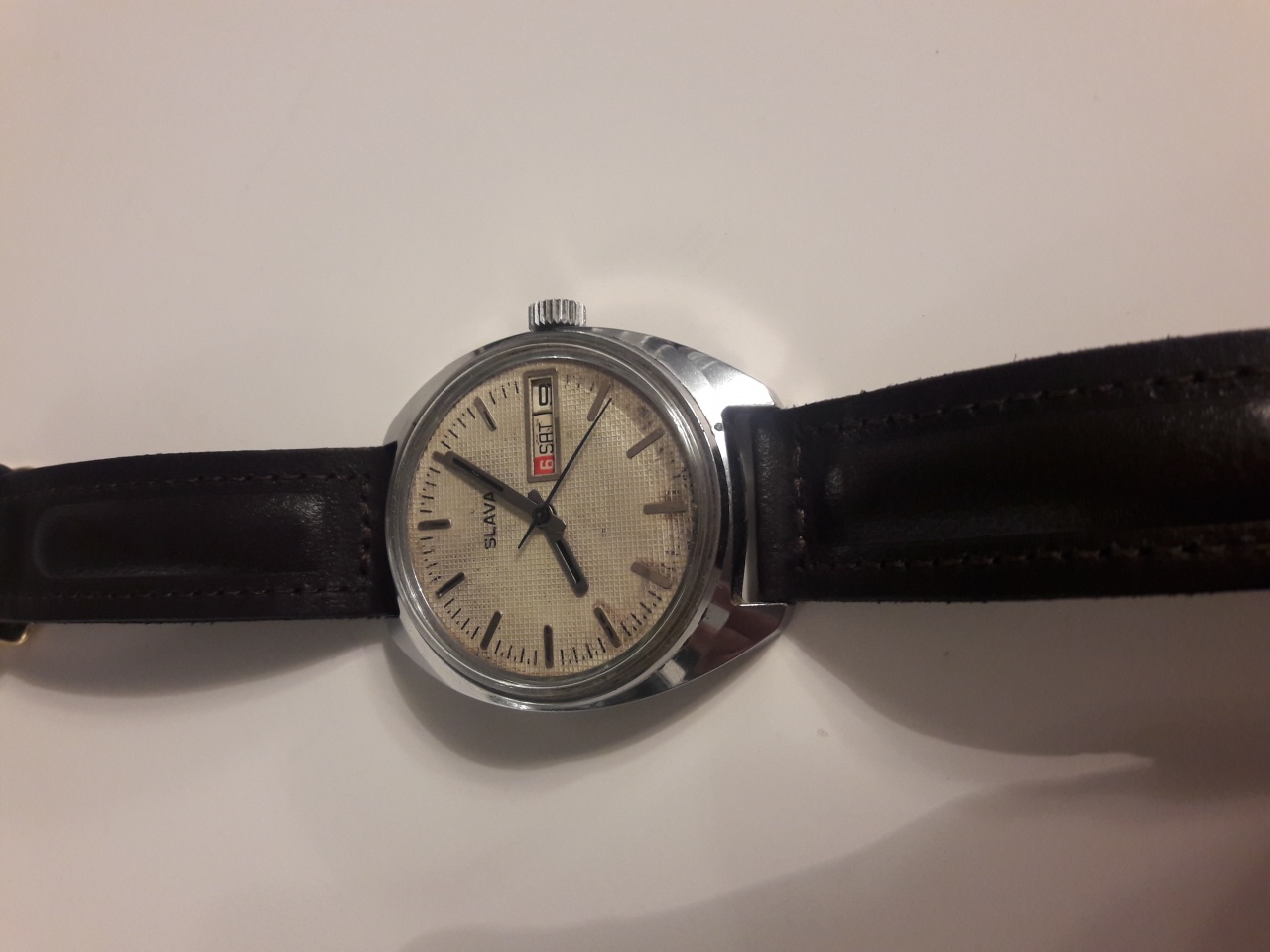

Всем привет! Вопрос. Котлета или нет? Спасибо! В каталогах не нашел. Браслет явно не от них, это понятно.
