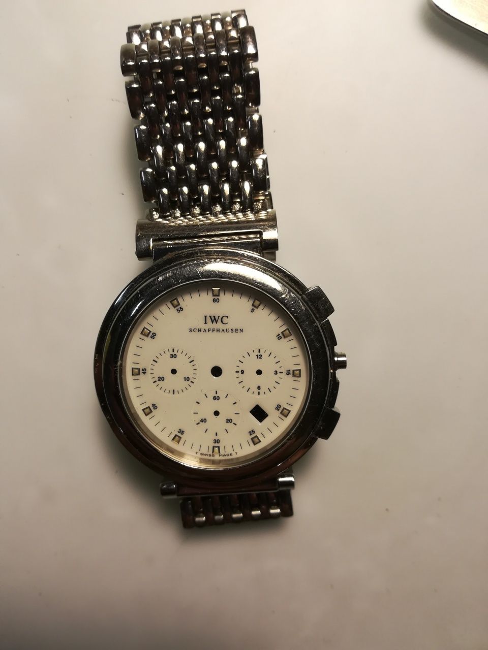

Интересует чисто гипотетический вопрос. Можно ли заменить механизм на часах IWC на какой нибудь из ассортимента Алиэкспрес? Мёртвые плата и катушка. Скажу сразу - связывался с китайцами в тщетных попытках узнать что за чудесная машина даёт жизнь этим замечательным китайским девайсам, но они откровенно врубают оленя - типа бери, дорогой, не обломаешся, часы - огонь, хронограф пашет, мамой клянусь... ну и гонят всякую подобную пургу... Но фотки меха высылать не хотят
Проблема в том что надо каким то хитрым раком оживить этот IWC. Буду благодарен за любую помощь.

Настолько я понял, часы были кварцевые. Надо было посмотреть маркировку механизма и искатьь такой же новый.

Что-нибудь, чего-нибудь, где-нибудь и как-нибудь обязательно не подойдёт. Либо стрелки, либо головка, либо соосность мелкоциферов, даты и прочее и прочее. Если хотите сделать котлетос, то можно просто подобрать любой трёхстрелочный мех, а маленькие просто приклеить. И как-бы в Москве есть инет магазины, где можно купить любой или не любой механизм. Для этого не нужно алиэкспресс курить. Там и фотки есть.

Покупать донорских китайцев пачками тоже не вариант. Мийоту, TMI или ISA, с нужной вам раскладкой, купить не проблема. Цена вопроса около двух штук. Опять же, что это даст? Надо подгонять вручную, а это не реально. Купил не подошло, ещё купил - опять не подошло. И так до бесконечности. Я бы как сделал, если бы надо было? Отнёс бы корпус в часовую мастерскую побогаче. И сказал бы: "попробуйте все варианты, какой механизм встанет - мне позвоните,- деньги не проблема".

Скажите номер или фотку , какои там мех. стоял !
