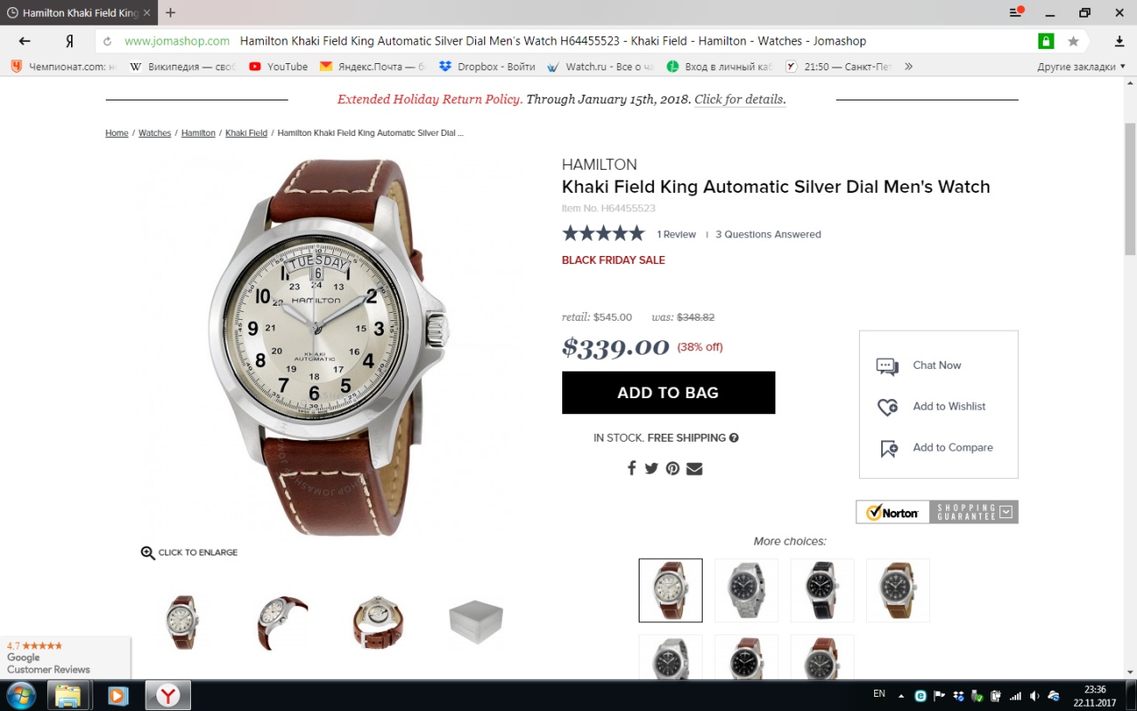

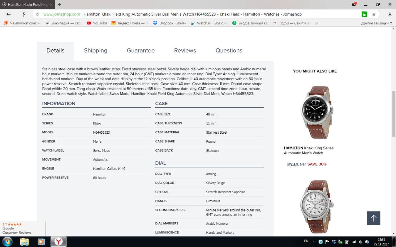

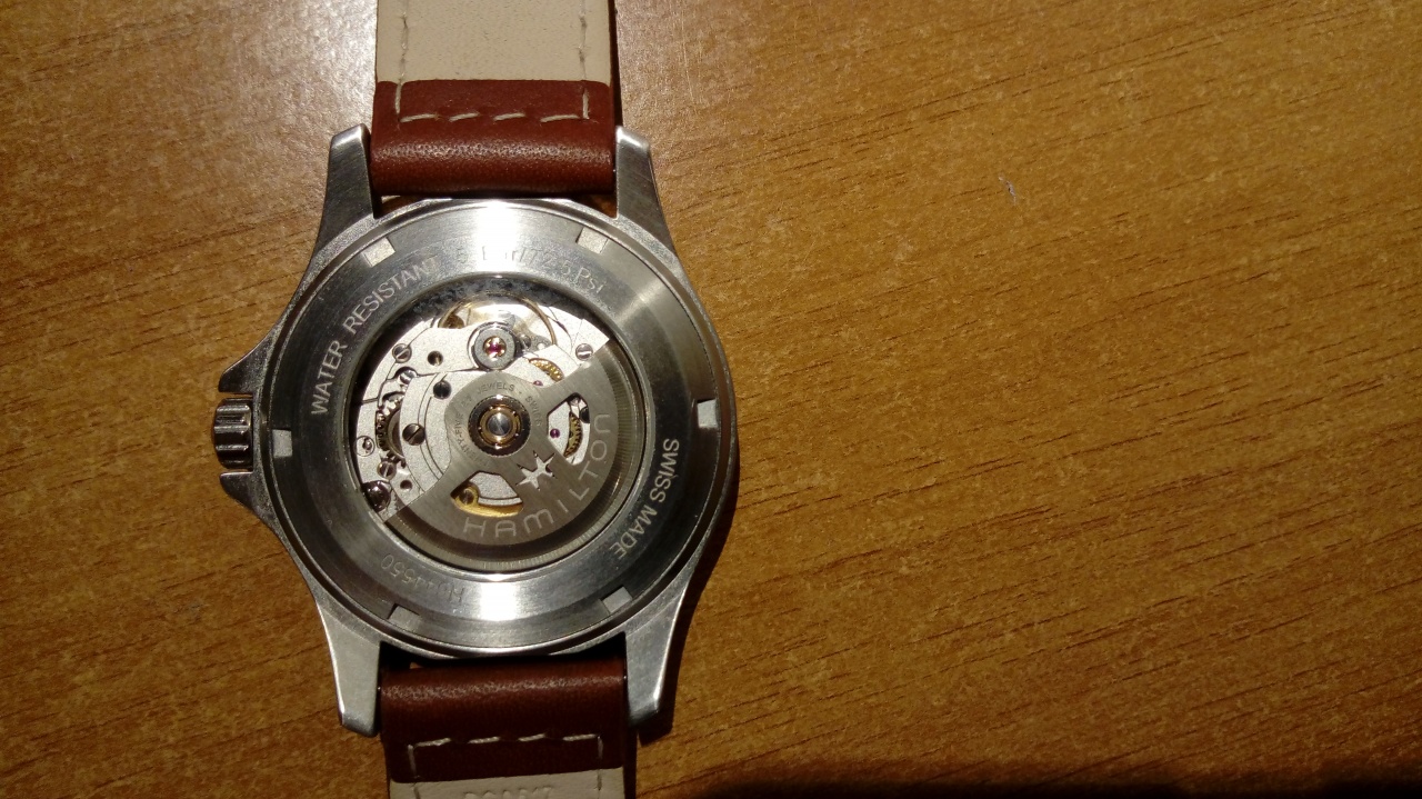

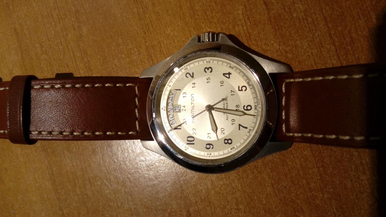

Недавно купил себе замечательные часы Hamilton Khaki Field King H64455523. Покупал на Jomashop в описании указано что у модели механизм H-40 c 80 часовым запасом хода. Скриншоты с сайта и фото самих часов прилагаю.

На Адвентике кстати, та же модель указана с механизмом ETA 2834-2. но я на это внимания не обратил, носил полтора месяца не снимая, потом все- таки в пятницу вечером снял, чтобы поносить все таки кварц) Часы без движения продержались всего лишь 34 часа...
Почитал интернет и форум - оказалось инфы по механизму этому H-40 почти никакой, даже на сайте производителя. На задней крышке тоже только "25 jewels", "swiss" и "H644550"...Вообщем решил что продавец обманул и у меня все таки механизм что то вроде 2834-2 (благо что похож) с запасом хода 38 часов. Тем более я новичок
Однако в другую пятницу перед тем как положить на полку,все таки вручную завел на 10 оборотов и о чудо... часы продержались почти до утра понедельника - 59 часов 10 минут... То и есть ни то ни сё
В другой раз после активного дня и 30 оборотов зг - столько же +/- 10 минут...
Собственно, вопросы:
1.Что это за механизм H-40 и какой у него реальный запас хода
2. Сколько надо крутить зг в пятницу до полного завода вечером чтобы часы гарантировано шли в понедельник утром
Если что, форум читал но запутался еще больше

Сообщение от malyshevand Посмотреть сообщение
Первые модели выпускались на ETA 2834-2. Потом механизм был заменен на усовершенствованный ETA C07.641 (Hamilton H-40).
ETA C07.641:
Диаметр 29.40 мм,
высота 5.19 мм,
21600 полук/час,
25 камней,
з/хода минимум 75 часов.
С 0 до мин 75 часов -- мин 53 оборота з/г.
Маркировку механизма можно посмотреть если сдвинуть ротор автоподзавода и посмотреть около балансового колеса со спиралью, но по виду ротора автоподзавода нового образца, у Вас именно ETA C07.641 (H-40)

Сообщение от drewet Посмотреть сообщение
А действительно! Рассмотрел,правда С07.641. Всем спасибо! Эксперименты по определению запаса хода продолжаю)))
