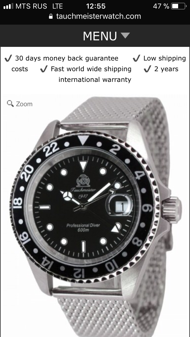

Всем привет ,я новенький ,шарился по интернету но кроме слова «безель « ничего не нашёл . После плавания в соленом море ,отпала накладка на безель с цифрами,как она называется и где ее можно приобрести в Питере.
Заранее спасибо,прикрепляю фото ,эта деталька под цифрой 1

Измерьте ширину накладки безеля и примерный внутренний/внешний диаметр. После это ищите на eBay в этом разделе любой подходящий по размеру китайский безель с нужным дизайном и разметкой. Можете даже керамику поставить вместо алюминиевого.
Учитывая, что эта марка часов - китайский OEM/ODM, то что-нибудь должно подойти.
