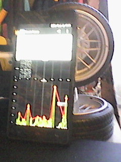

В Андроидном плеймаркете есть программа Clock Tuner. Можно скачать бесплатный вариант, а можно полную платную версию (много лет назад она стоила около 200р.
Очень удобная программа, она позволяет достаточно точно выставить точность хода любых "тикающих" часов и не надо приобретать дорогое оборудование.
Так что для любителей - в самый раз.
Нужная пользователю настройка в программе одна;
Три точечки в правом верхнем углу-setting-Detection sensitivity по умолчанию стоит medium (средняя) чуствительность.Если рядом ещё что-то тикает или мешают шумы ставьте Low (низкая) чуствительность, если уровень тикания часов тихий, то ставьте High (высокая) чуствительность.
Я скачал бесплатную версию и "прошелся" по трем часам:
-первые - кварцевые с точным ходом
-вторые - настольные, самую малость отстающие
-третьи - настенные с боем заметно спешащие
Для того, чтобы Вы ознакомились с работой программы свои "похождения" я заснял на камеру (извините за качество, прогу поставил на смартфон, а снимать пришлось кнопочным китайцем, так что качество и звука и видио оставляет желать лучшего, но, мне кажется, все понятно).
Если будут вопросы, спрашивайте (лучше, если есть возможность, пишите в комментариях к ролику). Увы, на полные знания программы я не претендую,т.к. толкового перевода описания на русский в интернете не нашел, и Ваши комментарии помогут начинающим пользователям программы освоить её в полном объеме.
Вот мой "видеоотчет" на Ютубе
https://www.youtube.com/watch?v=bdZr...ature=youtu.be
