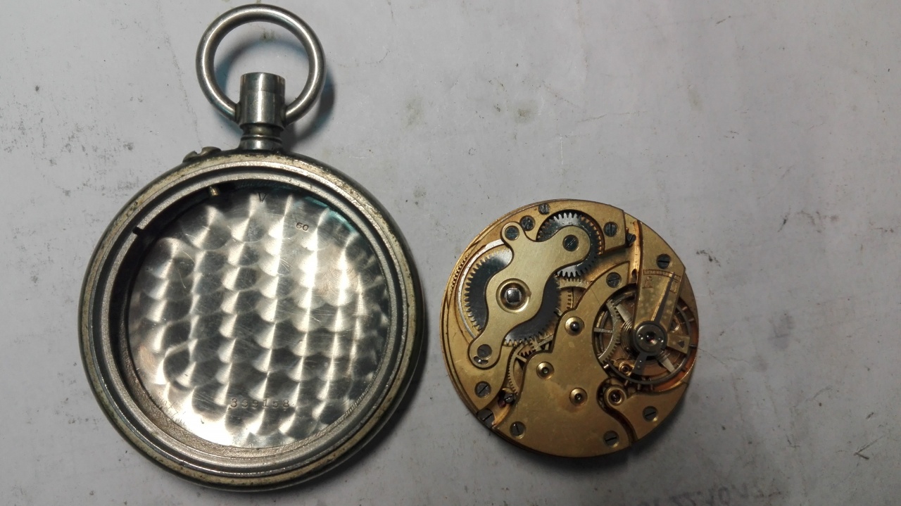

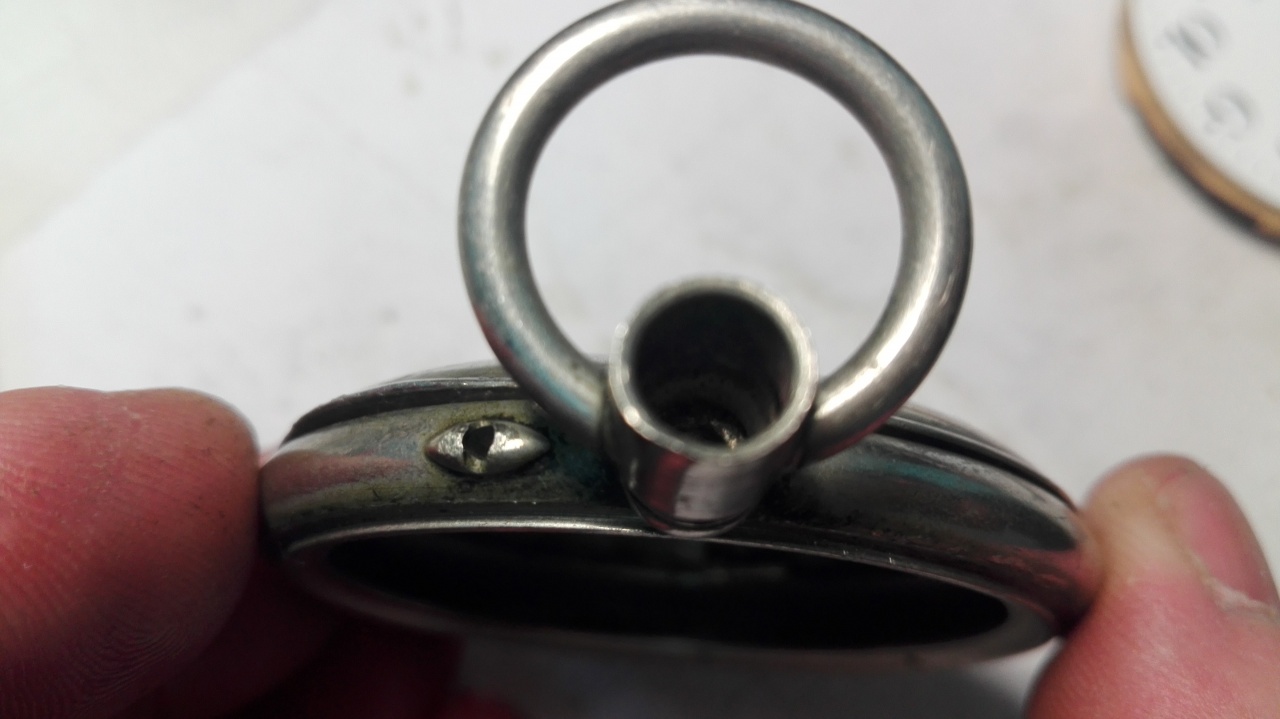

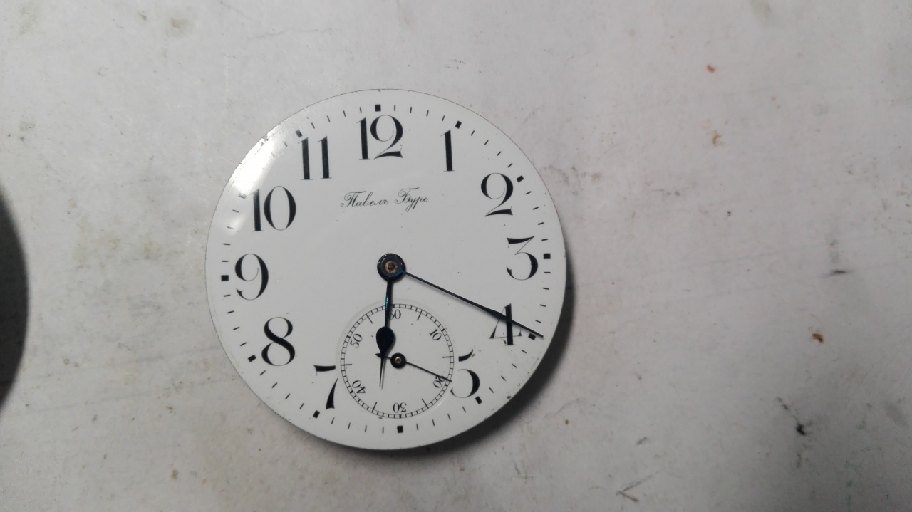

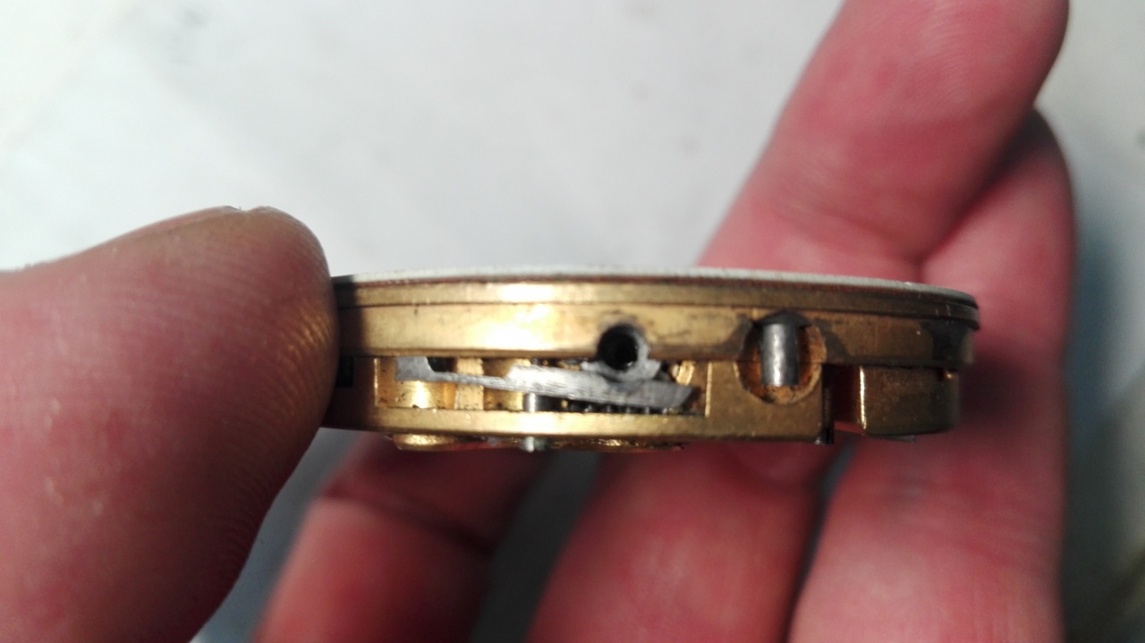

Здравствуйте, уважаемый форум! Заглянул к вам из раздела интерьерных часов. А вопрос вот в чём: нужно найти( подобрать) заводную головку с валом вот для такого Павла Буре.Подскажите пожалуйста основные критерии поиска, кроме метода "научного тыка" Длину вала, размер квадрата. Часы не мои, прислали только такие фотки. Спасибо! С уважением,Сергей.

Подбирать замучаетесь. Я даже не понимаю по какому размеру ориентироваться. По вашим пальцам? Там 42 или 47 мм в диаметре? Или больше?...
Но по любому, ЗГ нужно изготавливать новую. Но это, как говорят, по месту - с измерением конкретных параметров деталей, не по фотографиям.
А куда дели кноповку (поддавку) для перевода стрелок? Ее тоже нет.

Спасибо! Значит дальнейшие действия таковы: голову подбираем по размеру и цвету, а вал точим в размер по месту? Понял. Благодарю Вас!

Снимаете циферблат, извлекаете детали ремонтуара, замеряете длину оси, диаметры и начинаете точить.

Часы массовые.Проще купить донора .
