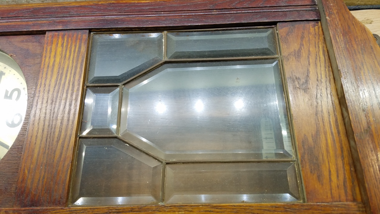

Приветствую Форум!
Прошу помочь найти клеймо года выпуска, являются ли они оригинальными или колхозом, и от чего подобрать пружинку усик взвода двойных кулачков боя. Чем обслужить дерево/стекло/латунный механизм и пр?
Я определенно собираюсь от них избавится (по личным причинам), поэтому вопрос стоят ли они что-то или нет? В любом случае подвернулся тот самый момент потренироваться на котятах т.к. своей очереди ждет действительно дорогая мне память...
С точной механикой (карбюраторы) имею дело почти ежедневно, но там очевидно другая химиотерапия)...

Добрый день и добро пожаловать на форум!
НИЧЕГО, абсолютно ничего не делайте с часами, пусть это лучше все сделает тот, кто захочет их приобрести. А состояние прекрасное, я бы сказал, музейное.
Часы нечастые, из очень небольшой серии часов, выпущенных до войны в таком стиле. Где-то на корпусе должен быть штамп года выпуска - поищите, пожалуйста.

Добрый день!
На циферблате НКОМ - народный комиссариат общего машиностроения, он существовал с февраля 1939 год по ноябрь 1941 года.
Таких часов много, но они, как правило, без боя. Так что у вас достаточно редкий экземпляр.
Часы без боя в хорошем состоянии стоят 3-4-5 тыс.руб. Ваши - дороже.

Механизм - явно предшественник ОЧЗ с получасовым боем, то есть сделанный из Юнганса. Отличается конфигурация деталей, но конструкция явно та же. Оси барабанов явно от более поздних ОЧЗ, родные должны крепиться вилочками на задней платине, для винтов которых остались резьбовые отверстия. Такие вилочки были и у Юнгансов, и у ранних ОЧЗ.

А стрелочки то, ну чистый Юнганс.

Ну так, оттуда форму и взяли. Похожие стрелки были у каминных ОЧЗ, но там диаметр циферблата меньше.

Спасибо всем за подробные ответы! Примерно так все и предполагал... Тогда если кому-то интересно их приобретение - пишите в личку конкретные ценовые предложения. Оригинальный маятник и ключ на месте.
