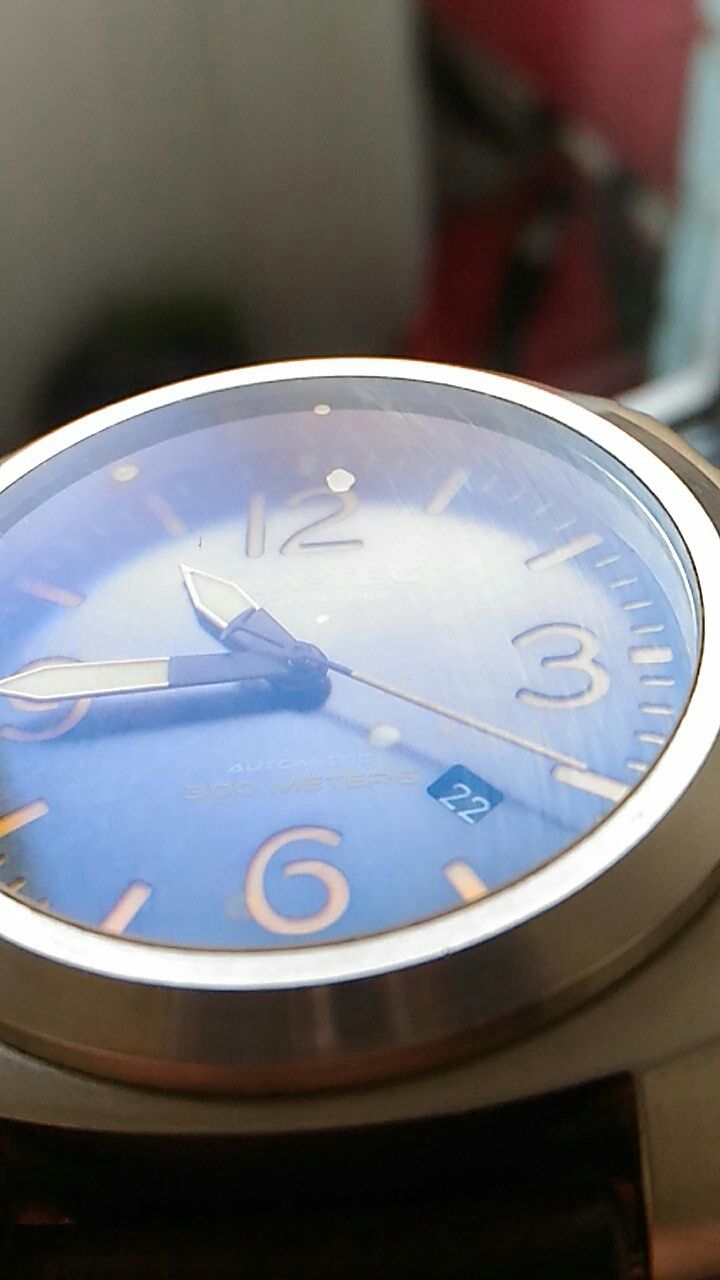

Здравствуйте.
Обнаружились на стекле какие-то маленькие пятна, которые видны только при определённом угле обзора. Отмыть их не получается, такое ощущение, что они на внутренней поверхности стекла (хотя не уверен).
Появились совсем недавно, до этого не было. Влага внутрь часов не попадала.
Само стекло вроде как с антибликовым покрытием. Может это антиблик так сходит?
С какой стороны он обычно наносится?
Ну и, собственно, сам вопрос. Есть ли шанс убрать эти пятна?
В принципе, пока не мешают, но вдруг со временем их станет больше.

Похоже на засохшие капли воды. Что это, хомаж?

Нет, на воду не похоже.
Больше напоминает на капельки бензина.
Марка часов - Lum-Tec

Похоже на выпадение конденсата,из за перемены температур,возможно,что и с примесью масла.Вскрыть мастеру,осмотреть,и далее видно будет.На солнечном свету не лежали долго?Может парИт что..

Нет, это не конденсат и не капли.
Вытащил механизм из корпуса, протер стекло изнутри. Пятна остались.
Очень похоже, что действительно антиблик слезает, т.к. пятна более светлые, чем само стекло.

Интересно..Не ожидал такого от L.Tec

А с какой стороны наносится антибликовое покрытие на стекло? Снаружи или изнутри?

Сообщение от newocean Посмотреть сообщение
Бывает и двустороннее.
Никогда такого не было - и вот опять...

Антиблик , это нанесение очень тонкого слоя металла на стекло ! Его даже тряпочкои можно испортить .....
