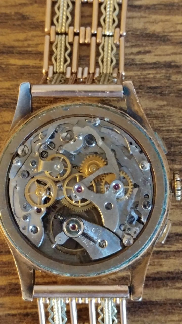

Добрый всем вечер. Может кто-то подскажет что за часы. Я думаю что начало 40-х прошлого столетия. Циферблат практически не читаемый. Не получается сфотографировать. Написано что-то вроде CRONOSWISS, но не уверен. Часы на ходу. Идут на удивление точно. Заранее благодарен за ответы.

На картинке с механизмом - колесо хронографа вне зацепления.
Хронограф на механизме Landeron 151. 50-е - 60-е годы. Вес золотого корпуса 750 пробы - чуть меньше семи граммов.
Браслет золотой 585 отечественный. Это отдельная история.
Скорее всего Chronographe Suisse, но это не принципиально, названий всяких - миллион.

Последний раз часы одевались лет 20 назад.Сегодня утром завёл -вечером проверил.Не могу утверждать что точны до секунд,но погрешность меньше минуты.Для меня на самом деле точность в данный момент не важна.Часы надо наверное отдать в руки хорошего часового мастера и привести их в порядок,насколько это возможно.Эти часы просто память.
uvvarov спасибо за ответ.Я точно знаю что часы появились в семье примерно в 45-ом году.Могу предположить что эти механизмы производились и раньше 50-х.

Возможно это Landeron 51. (1945 - 70-е гг.)
- Landeron 151 (1950 - 70-е гг.))

Насколько реально восстановить внешний вид часов?Я имею в виду замена или восстановление циферблата ,чистка ,полировка,замена не работающих частей если есть таковые.

Корпус можно отполировать - к ювелиру.
Часовщик помоет, смажет, отрегулирует механизм. Нужно найти правильную заводную головку в золотой обтяжке.
Самое трудное - циферблат... Можно найти на Ебее новый, часы станут красивыми, но уже не теми... семейными с 45-го года... Старый циферблат уже не вылечить...
