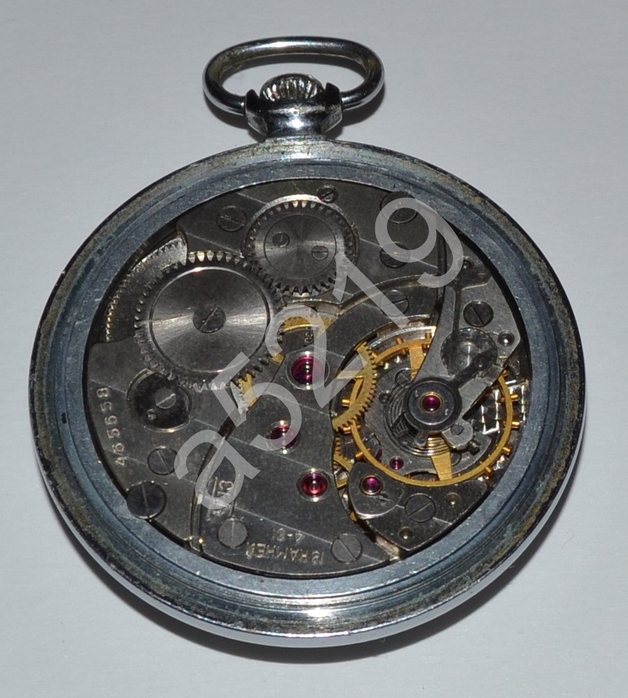

Молния 62г в наручном исполнении прецизионная?

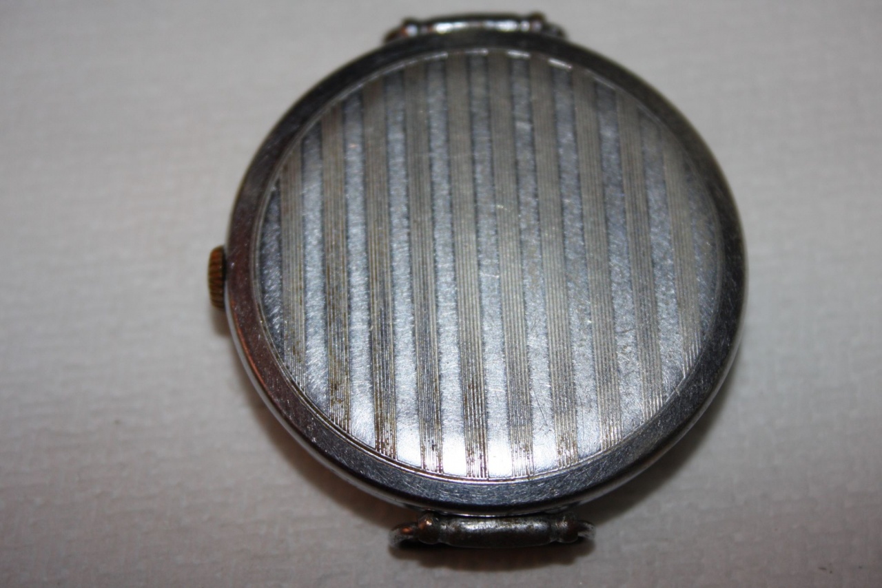

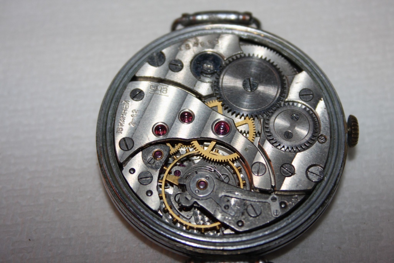

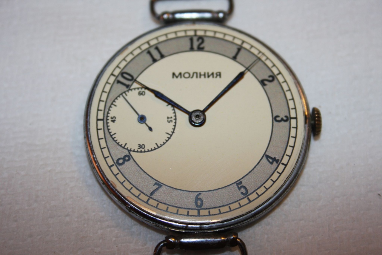

Подскажите пожалуйста что за зверь? Перерыл уже кучу всего, похожей не нашел. На ходу, но с причудами. Едет уже ко мне, хочу привести в порядок и поставить у новый стальной корпус. Спасибо!

самоделка из кристалла

Сообщение от ymba1 Посмотреть сообщение
можно немного раскрыть тему? заранее спасибо!
p.s понятно что корпус самопал, но мех и цифер то родные? брал только из за них

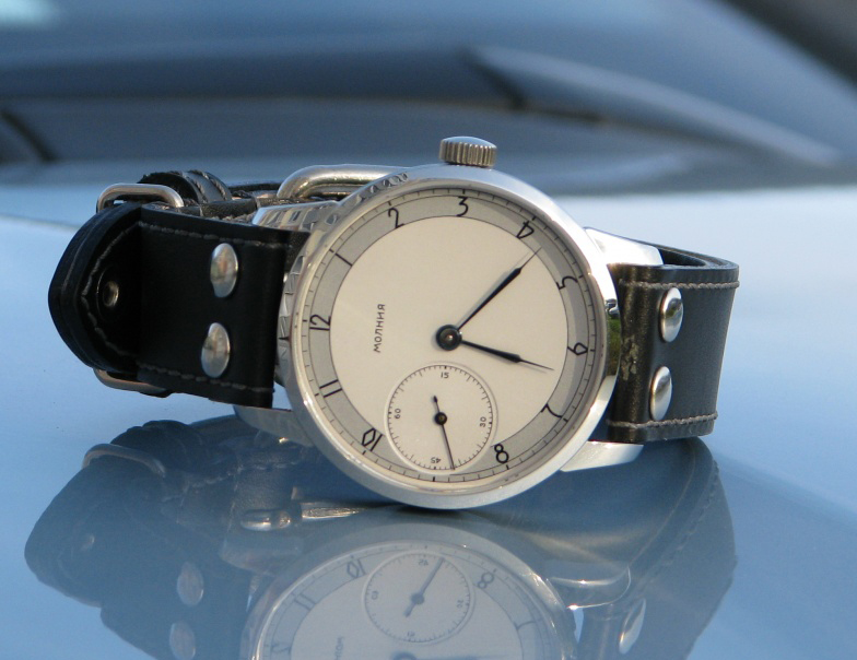

Циферблат переделанный.
т.е. таких молний с осью на 3 не было в природе? как его можно было переделать я честно не пойму, выглядит как вполне оригинальный..

Сообщение от Vetoshka Посмотреть сообщение

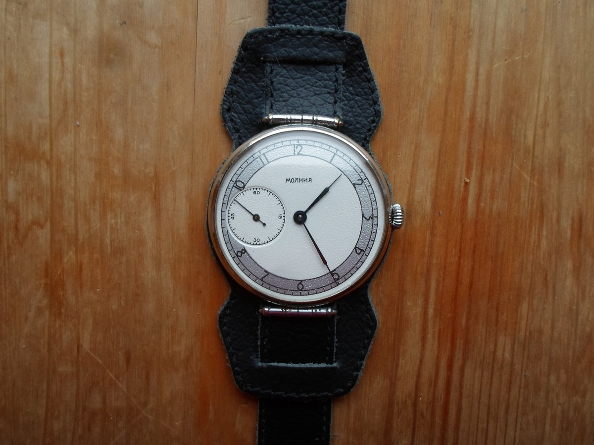

Переделать - это взять и напечатать на смытой подложке. Циферблат не лучшего качества... Энтузиасты с нашего форума заказывали централизованно, для хомажей, вот такие, и что из них получилось. Сравните сами:
Механизм, как уже сказали - сборный. Механизм часов Кристалл с мостом баланса от прецизионной Молнии... Этот мост в таком красивом механизме смотрится чужеродно...
Повернуть циферблатную подложку на 90° и напечатать новое изображение.

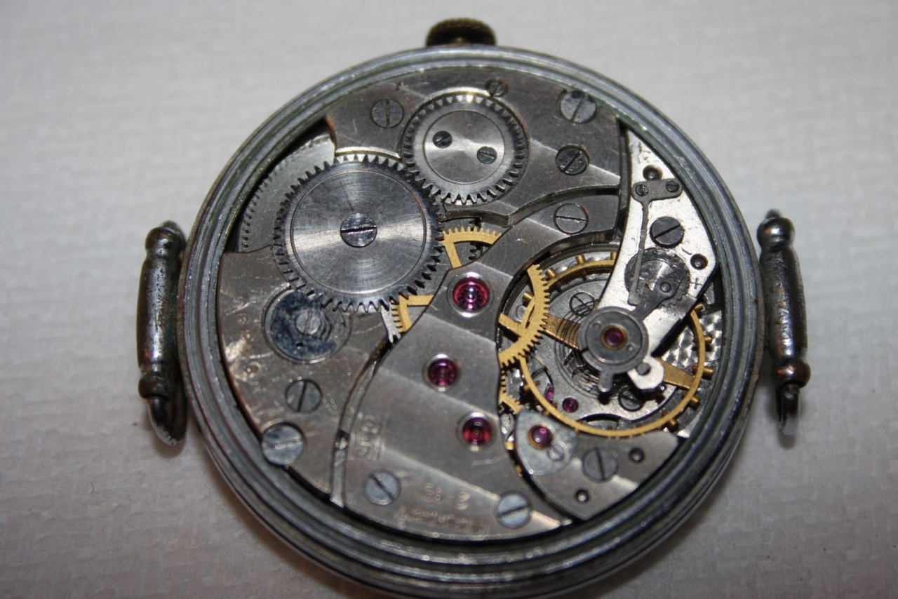

Сообщение от uvarrov Посмотреть сообщение

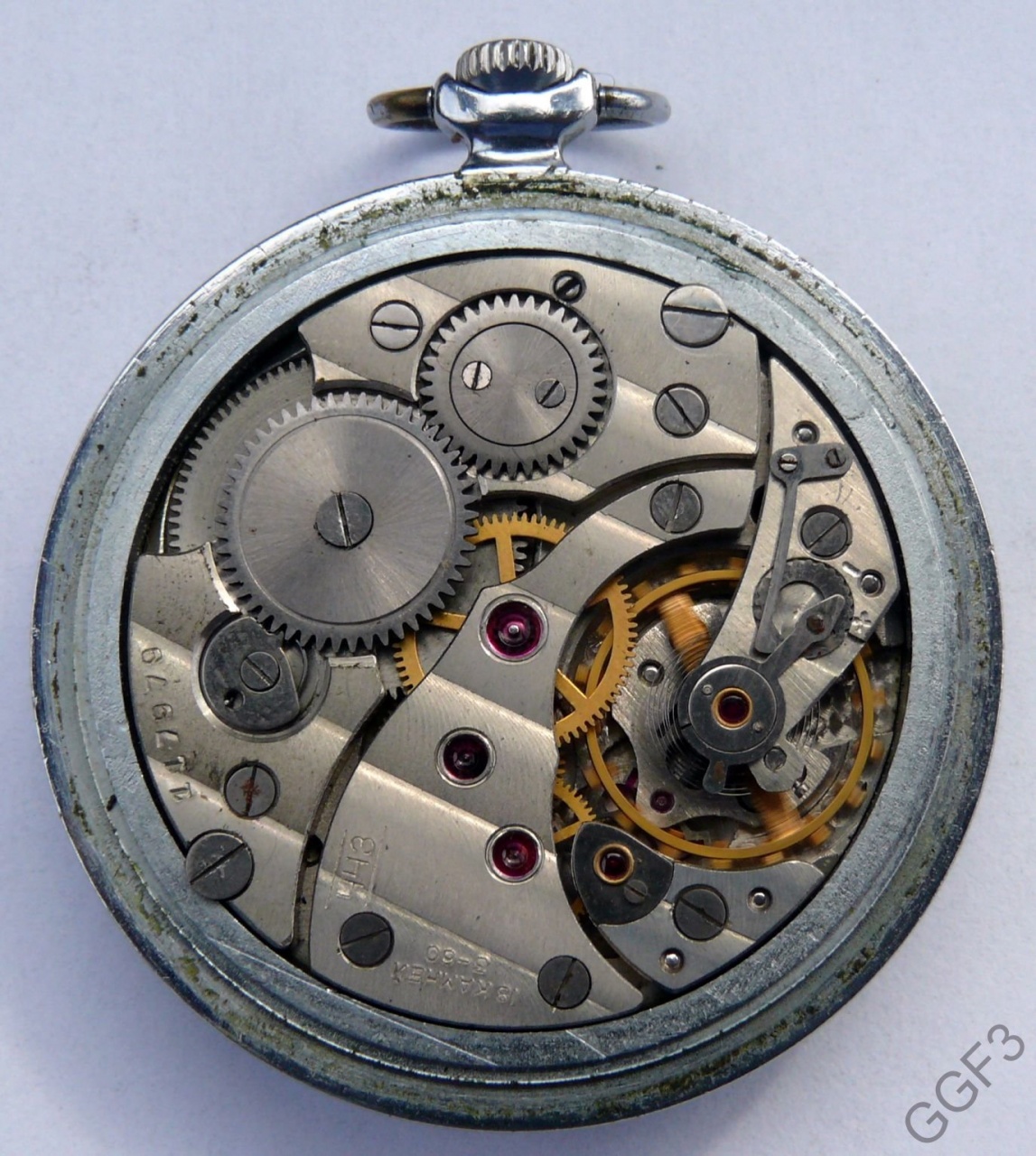

Пересмотрел несколько штук Кристаллов на мешке, у всех мост такой же точно.. если прецизионные, вот обычные попались одни с волной, но та Молния наследила
А как сам этот механизм? что скажете по ходу и качеству? если сравнить с той же молнией?

По Молниям лучше почитать тему: http://forum.watch.ru/showthread.php?t=8545&page=69
Действительно, меня что-то переклинило... Кристалл шёл с прецизионным градусником.
Вот ещё интересная сводка по годам, от нашего коллеги: https://drive.google.com/file/d/0B5b...w?pref=2&pli=1

Спасибо большое! Просвещаюсь Насколько пока понял и Молния и Кристалл делались на одном заводе и механизмы идентичны.. попадались даже фото Кристаллов с надписью на шестеренке МОЛНИЯ.
