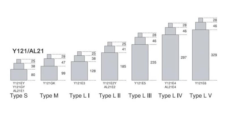

Как читать эти размеры (на фото).Это высота всего вала?
Нашел механизм EPSON Y121E. Внешне он похож на MTI Y121.V5
Это одно и то же?

У Мийоты есть специальные версии механизмов с высокими осями, надо смотреть на сайте.
