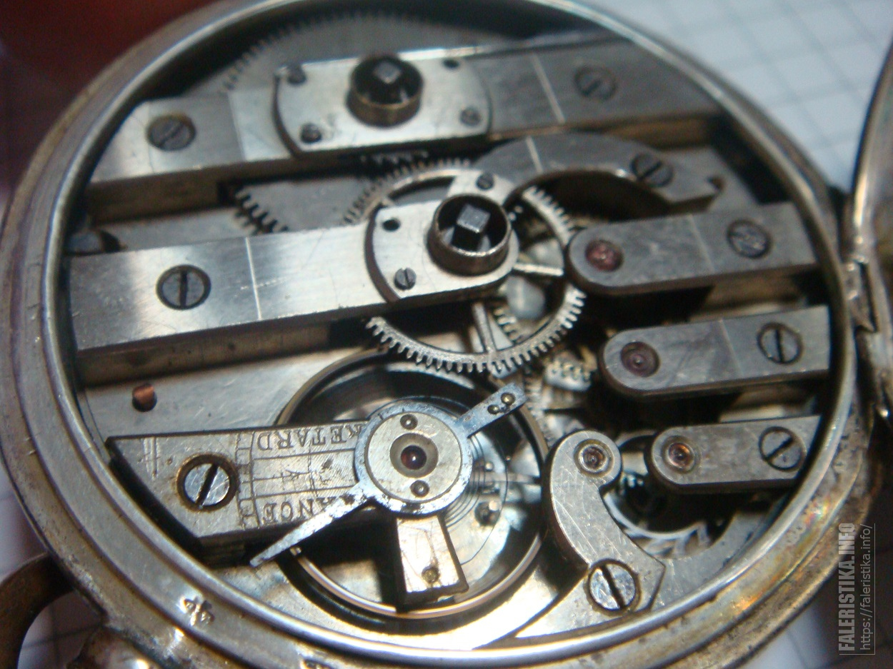

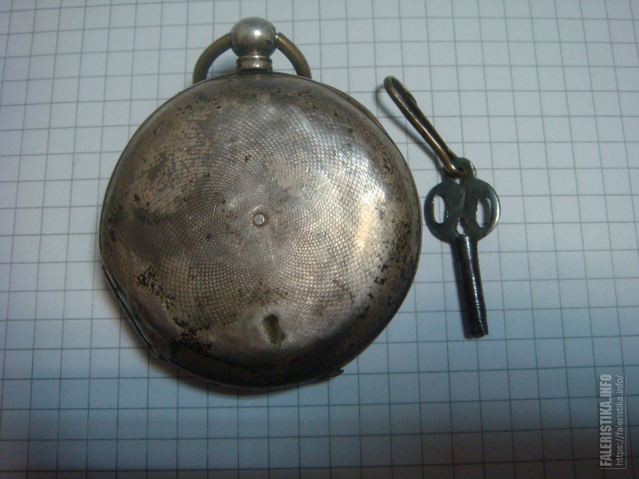

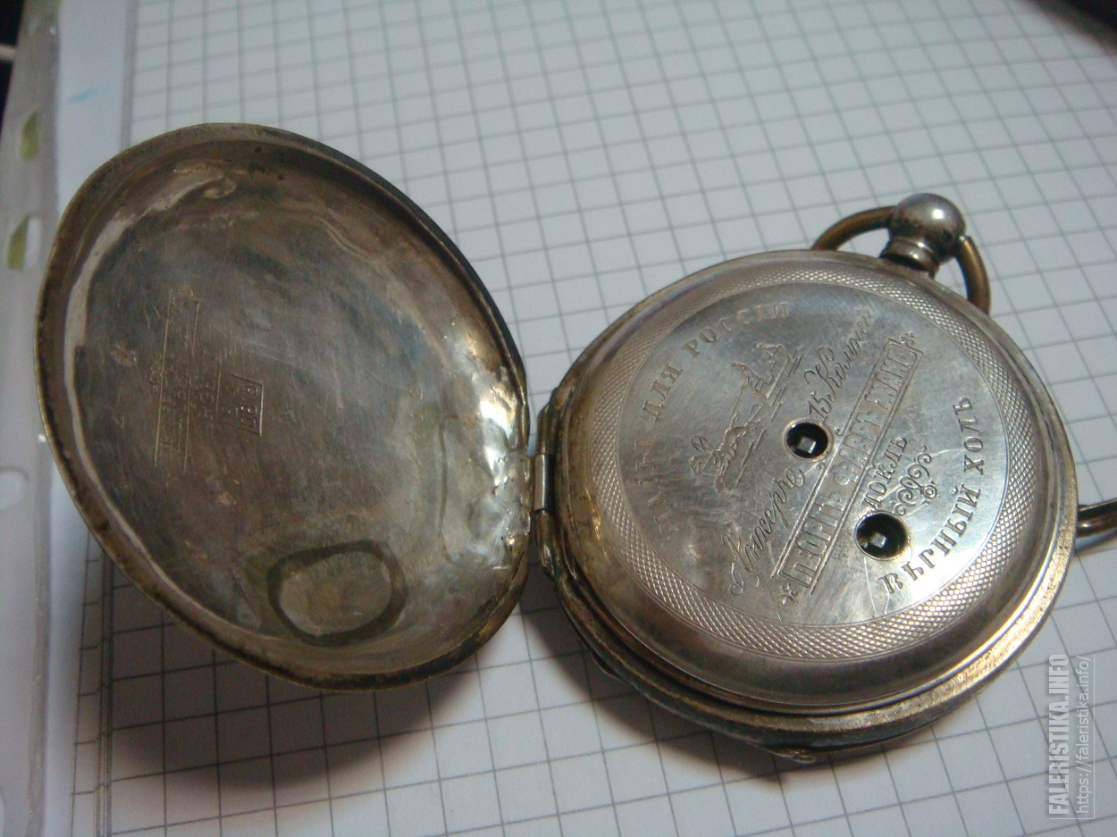

День добрый, коллеги!
- часы "Георг Фавр Жако Локль" на ходу, подскажите все ли оригинальное в данных часах!?
- на сколько "плохо" (негативно) влияет на работу отсутствие т.н."заглушки" (см. ТРЕТЬЕ фото), реально ли найти замену, сколько будет стоить такой ремонт + зап.часть!?
- ход часов, (со слов) уверенный, но смущает, что "маятник" убежал...!?
С Уважением Андрей

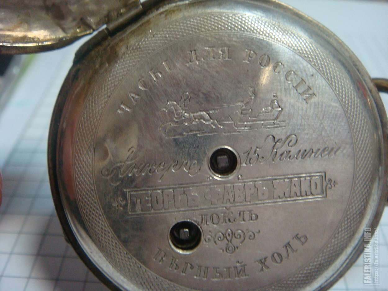

- еще: правильно ли я понимаю, что данные часы до 1880 года, так как - ранние экземпляры часов фирмы Фавра-Жако были с ключевым заводом и простыми механизмами, а с 1880-х годов начали делать часы с заводом головкой!?

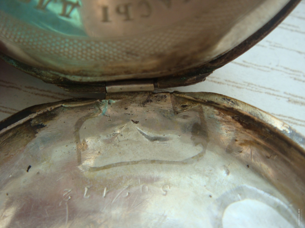

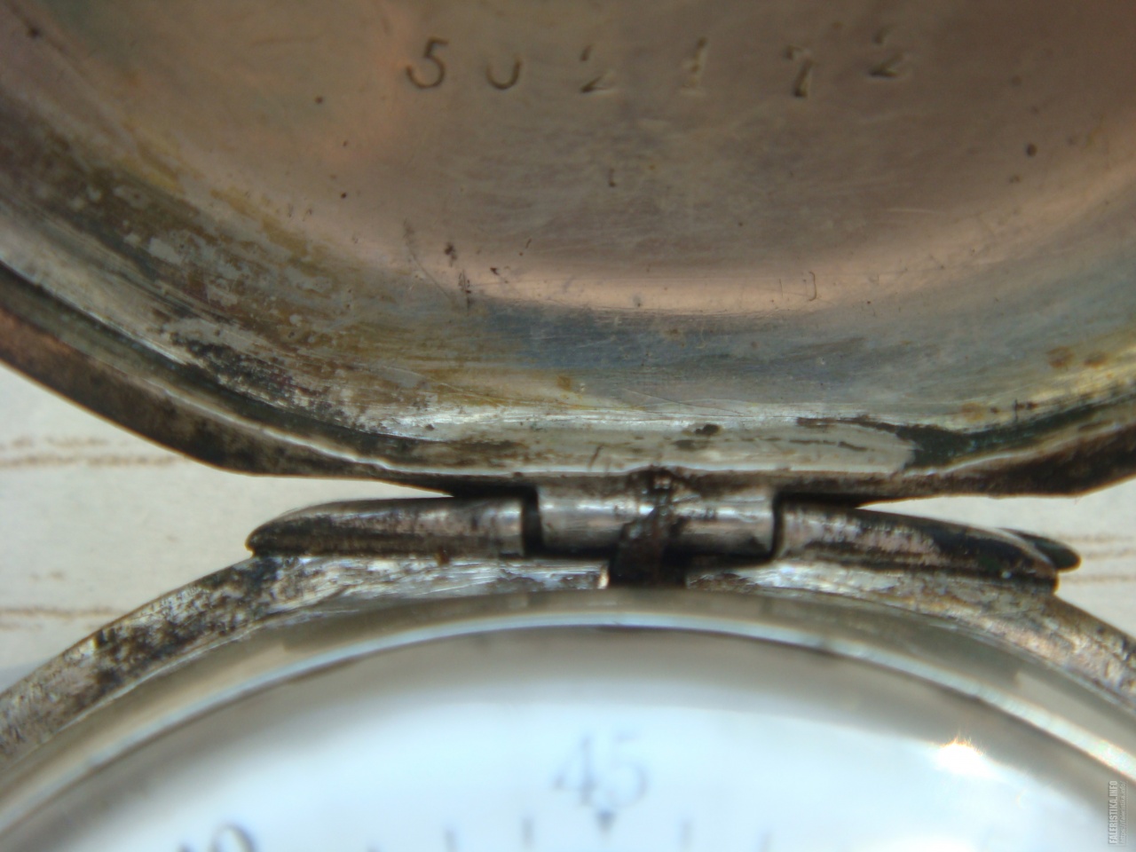

- доп. фото, видимо ремонт крышек!?

Там не заглушка была, а кнопус для открывания крышки. Все ли оригинальное?... Это не по фото смотреть нужно. Изнасиловали их не хило. Ремонт/реставрация меньше 5000 рублей не будет... Да и сами они больше не стоят.

Не правильно понимаете , Ваши часы однозначно сделаны после 1880 года.

- спасибо большое коллега, а по каким критериям определяется период производства в таких часах (механизмах)!? - или в двух словах НЕ объяснить (НЕ понять)!?

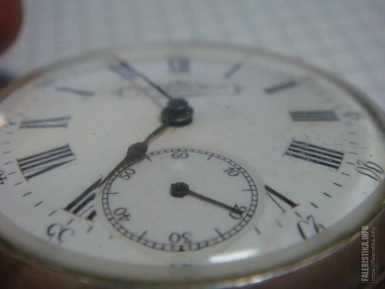

До 80-го, после 80-го... Циферблат не битый, это удача!

- коллега еще раз, спасибо! - подскажите, а вообще реально ли найти подходящий кнопус!? - или здесь, что с кнопусом, что без него, ремонт все равно - не менее 5 т.р.?!

В Вашем случае:
1. Пробирное клеймо "медведь" появилось в 1880
2. Графическая ТМ с санной упряжкой зарегистрирована в 1885.
GFJ гнал массу устаревших машин на рынки "третьих стран" и ключевки попадали на русский рынок даже в 1900 годах.
