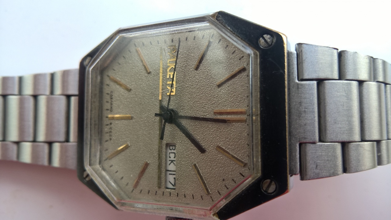

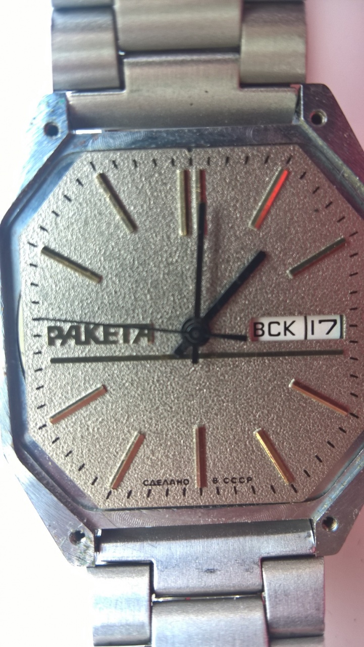

Подскажите можно ли без снятия всех стрелок поставить часовую на место. Проехал на велосипеде в часах, на работе заметил что часовая сдвинулась. Время отсчитывают не смотря на это точно.
Вот на фото я выставил час дня.
ID:	1928213   Нажмите на изображение для увеличения

Нельзя.

ну я все таки сдвинул отверткой. вроде идут нормально уже несколько часов. понаблюдаем дальше

Ну-ну... 90% убили 1-2 зуба на вексельном колесе. Нельзя так делать... было. А если стрелка повернулась потому, что слабо сидела, то от такого ремонта совсем слетит.
Не на вексельном, а на часовом - усилие при ручном повороте стрелки там в несколько раз больше, а само колесо тоньше вексельного.

Это же ракета с 2 календарями . От сотрясения часовое колесо вышло с зацепления с вексельным . Можно так же вернуть на место , приподнимая часовую стрелку.... Ну или циферблат открутился.
и чем это грозит в дальнейшем?

Если часы прошли сутки нормально, вам повезло. Но так не делается. Чем грозит слом зубьев в редукторе? Потерей зацепления в месте поломки. Стрелка дойдет до этого места и ага.
да прошло уже больше суток. ход отличный как и был. на будущее понял.
