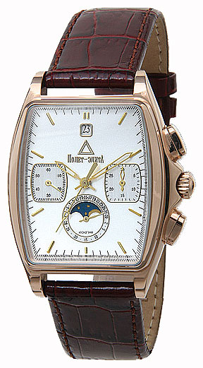

Вопрос по замене механизма и циферблата на иные мех/циферблат.
Можно ли заменить механизм с циферблатом в модели Полет Элита 31679/0151-2 на механизм с циферблатом от модели Полет Элита 31679/0151-3 ?
Т.к. нтересен цифер с римскими цифрами и календарём на 4 часа.

фото покажите

Имеется
Ищется
ID:	1923682   Нажмите на изображение для увеличения

часы одинаковые, меняйте.

Как бы не где не купите, механизм еще купить можно даже новый, а вот цифер сложно, но может в закромах кто то и имеет его (вынес из компании сборщика или б/у). Вам проще часы купить, мех новый от 10000, цифер если кто нибудь предложит вам это в районе 2000. Проще добавить и новые часы купить.

Предложений вал не будет. Часы достаточно редкие, современного производства. Запасов таких часов ни у кого нет. Пишите на фирму-изготовитель, может там продадут новый циферблат и календарный диск с календарем на 4 часа. Собственно, Вам надо заменить только эти две детали, механизмы одинаковые, отличаются только разной печатью на календарном диске. С заменой цифера и календарного диска справится любой грамотный часовщик, работа не очень сложная.
