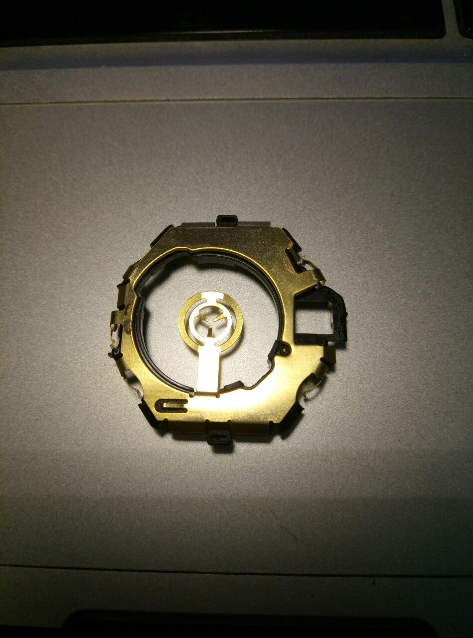

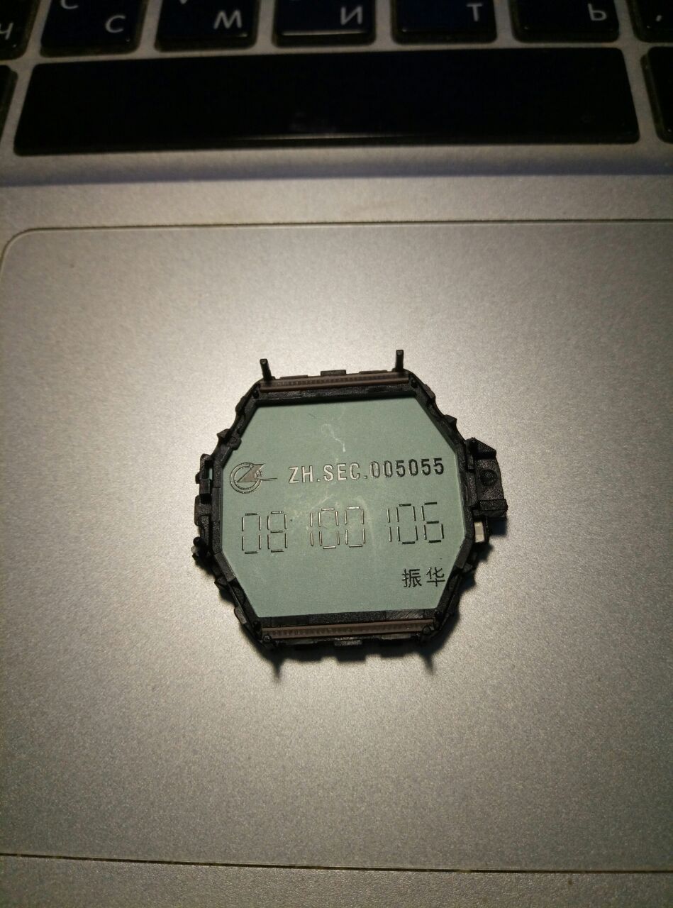

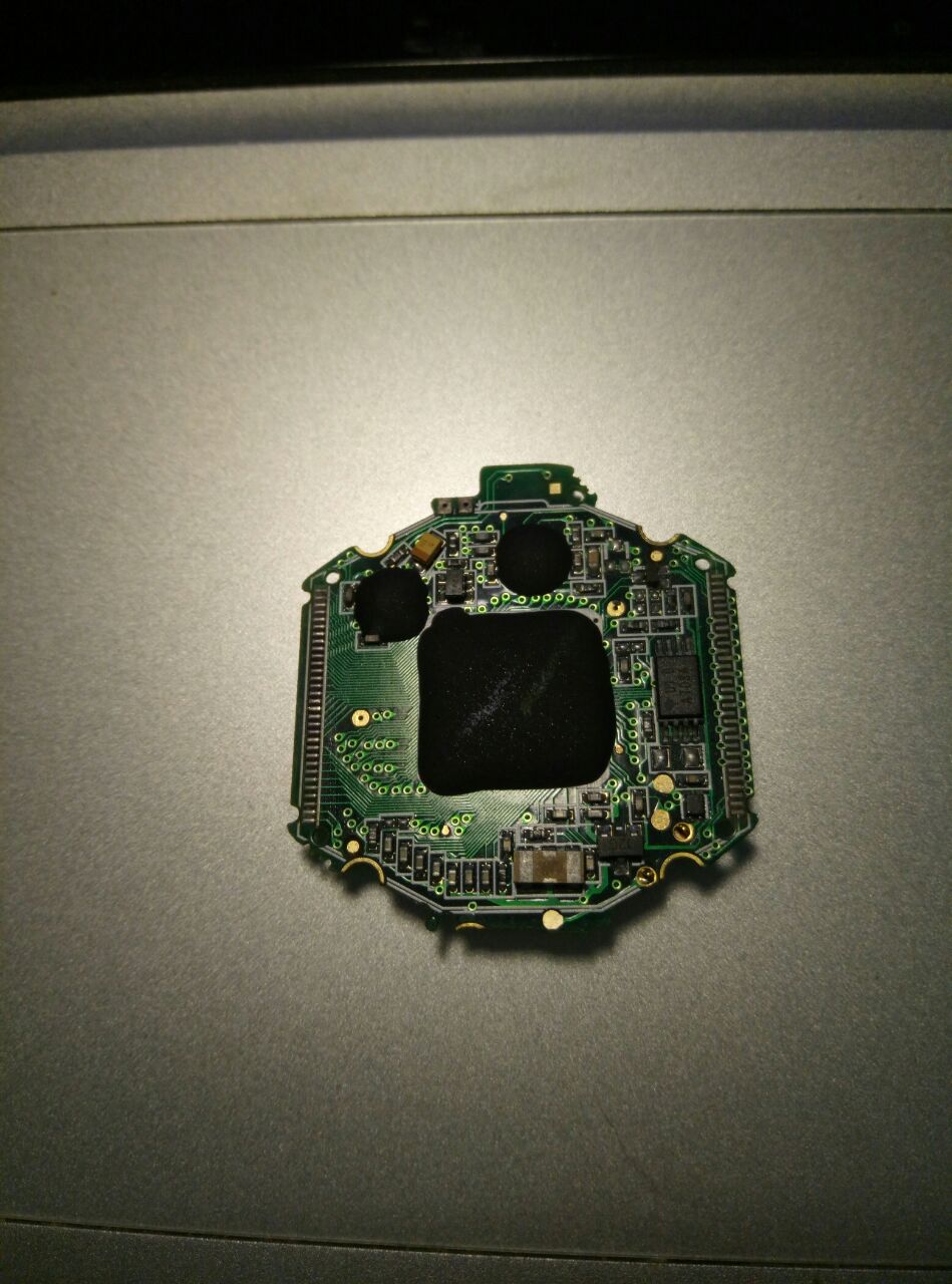

Здравствуйте!
Приобрел супруге на барахолке часы Suunto t1c с пульсомером, для занятий спортом. Сам уже 4 год хожу с Suunto Core Alu Deep Black, работают очень круто, раз в 1.5 года только батарейку меняю...ушел от темы) Часы (t1c) при покупке лежали выключенные с севшей батарекой, поставил батарейку- заработали, а когда пришел домой, цифры стали очень тусклыми, а местами вообще невидимыми. Заменил батарейку, ничего не поменялось. Начал смотреть на ютюбах, ничего по теме не нашел. Купил набор отверток, полез внутрь. Обратил внимание на ржавое пятнышко возле отсека для батареи, решил что где-то на шлейфе к циферблату окислились контакты. И тут началось самое странное - шлейфа в привычном виде я не увидел, а увидел маленькие мягкие трехслойные (белый,черный,белый) вытянутые блоки идущие от циферблата на плату. В общем пролудил контакты и все перестало работать). Может кто даст совет, куда отнести в Питере на ремонт или как самому отремонтировать часы по науке?

Лудить не стоило, просто почистить ластиком или промыть спиртом. Причина тусклой индикации может быть и не в этих контактах, а например в цепях питания или в самом индикаторе.

Прежние хозяева Ваших часов видимо халатно относились к процедуре замены элемента питания или повредили корпус часов ,может и стекло. Ржавчина на блоке процессора говорит об отсутствии герметичности. Тестирование герметичности на спортивных часах особенно важно. Если в ржавых часах индикация быстро пропала после установки нового элемента питания требуется произвести замер тока потребления процессора(для этой модели от 12 до 20 микроампер).Если ток завышен то обычно ремонту блок не подлежит. Пролуживание коннекторных площадок не требуется, это убийство схемы. В принципе лужение таких схем требует обязательной защиты от статического электричества.

Alcher Благодарю за помощь! Про ток процессора - хорошая идея, про лужение - уже понял. Дело в том, что на блоке процессора ржи нет, там насколько я понял, какие-то пометки цветные, природу которых я не знаю, но на ржавчину определенно не похоже. Ржавчина была только на желтой пластине, которая обхватывает весь часовой механизм.
