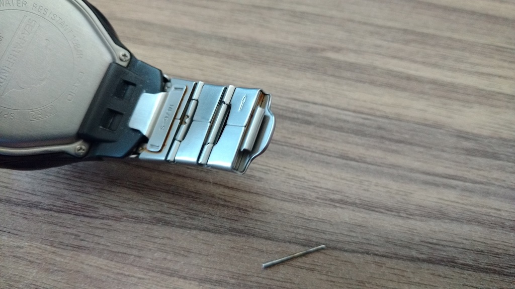

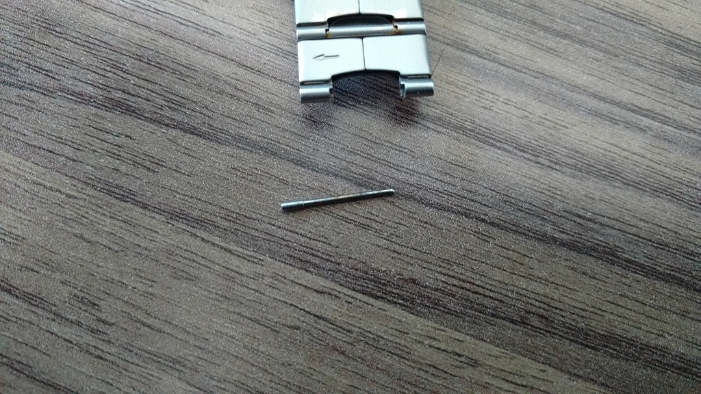

Добрый день, проконсультируйте пожалуйста, может кто-то сталкивался с такой проблемой. У моих часов Sea-Pathfinder SPF-60D порвался браслет. Нашел втулку, которая скрепляла звенья, но когда её вставляешь обратно, она вываливается. Как её можно закрепить, не подскажите? Что можно сделать с такой поломкой?

Этот штифт имеет утолщение с одной стороны, с другой стороны на него одевается скоба/втулочка которая и является фиксатором.
В домашних условия изготовить нечто подобное проблематично...
Попробуйте сделать при помощи термоусадки подходящего диаметра в качестве временного решения.
собираете браслет на имеющимся штифте, вставляете термоусадочную трубку, чтоб она оделась на тонкий конец штифта и подогреваете, лишнее обрезать.
Если Вы укорачивали браслет, то возможно есть такие штифты в НЗ, что существенно упростит задачу!
Разбирается узел при помощи швейной иглы(маленького диаметра, как узкий конец имеющегося штифта) и упора, иглу вставляем с стороны втулки(замка) при близком рассмотрении будет видно, и слегка постукиваем по игле, или аккуратно давим.
таким образом вы выдавите штифт, а втулочка останется на игле или в ушке звена, будьте аккуратны, её очень легко потерять и трудно найти)
принцип сборки тот же, что и с термоусадкой, только нужно будет давить с обеих сторон и чем то потолще иглы, желательно с диаметром толстого конца штифта, можно СЛЕГКА подогнуть втулку для надежности, главное не раздавить, запрессовываем - готово!)

спасибо, попробую. запчать оставалась, т.к. браслет укорачивал.

Посмотрите еще вот это видео https://www.youtube.com/watch?v=r1BrajoT2uo , возможно такое крепление.
