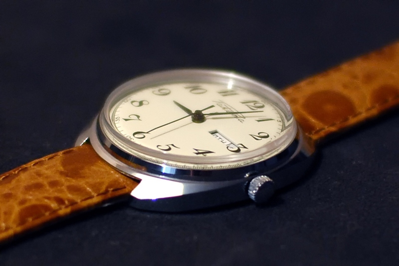

Такими мыслями я задался после того, как на первый взгляд исправные часы, не отсчитав и пары десятков минут, приостановили свой ход, имея полностью заведённую мной пружину.
Случилось это после того, как я сделал несколько фотоснимков нового приобретения. Кстати, изначально на часах стоял родной ракетовский ремешок светло-коричневого цвета, который я тут же сменил на другой - из чёрной кожи. Вид часов с чёрным ремешком стал просто обалденным. Но к чему умершим часам яркая внешность?

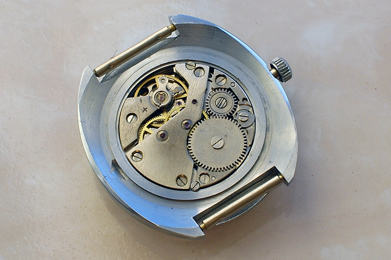

Детальный осмотр “прилетевшей” из Германии “Ракеты” выявил следующие негативные моменты. При вращении заводной головки стрелки передвигались слишком туго (с приложением заметного усилия). Когда же я попытался провернуть стрелки в надежде, что, дай бог, часы снова пойдут, то обнаружил, что из полости заводной головкой выскочила какая-то шайба, которая теперь стала болтаться между головкой и корпусом часов. В проём же между шайбой и головкой тут же вылезло кольцо из белой по цвету резины, оказавшееся порванным. По-видимому, это уплотнительное кольцо обеспечивало ранее часам некую герметичность. С тыльной стороны корпуса в районе выемки для вскрытия крышки были обнаружены следы воздействия металлическим предметом; эти царапины явно говорили о том, что крышку вскрывали, и вскрывали нисколько не заботясь о сохранности внешнего товарного вида часов.
Ну ладно, - решил я, - всяко бывает; возможно, имела место предпродажная подготовка, включающая чистку, смазку и настройку точности хода. Но вскрыл крышку и увидел, что механизм абсолютно сухой, смазкой и не пахнет, а на самом механизме отсутствует всякая маркировка. И я снова задумался. Всё говорило о том, что “Ракета” моя - банальная китайщина.
Кроме этого, камень оси центральной шестерёнки выдавался над поверхностью пластины, в которой был установлен, а сама шестерёнка имела заметный осевой люфт. Дальнейшим осмотром было выявлено, что на стекле с внутренней его стороны прямо над секундной стрелкой имеются круговые следы трения короткого конца этой самой стрелки о поверхность стекла. То есть, либо стекло придавило к стрелке под прессом чего-то тяжёлого, либо... Тут я устал от догадок и сильно расстроился новым приобретением.
Не стал я писать гневные и разоблачительные письма в адрес германского магазина и его персонала; не стал отправлять часы обратно "на родину", тем паче, что вышеописанные повреждения были обнаружены только дома, а не при получении посылки на почте, а решил для себя - не связываться, наверно, больше с"m-watches.com". А бедолаге "Ракете" с отказавшим механизмом пообещал устроить при случае встречу с доктором.

Я бы на Вашем месте требовал замены часов! Чисто из принципа!
На механизме не хватает камня(наверное он выпал что и стало причиной остановки механизма), он должен быть на месте той дыры в мосту где всё ж осталось ещё два. Настараживает тот факт что нет маркировки. И ещё под балансом должно быть клеймо завода, если и его нет стало быть это фуфло!

Нет,не фуфло. Такие часы (по качеству)собилали некоторое время назад в Петродворце. Масло которое использовали,оставалось ещё с 96-го года. Камни действительно ставили небрежно. Просто надо понимать что завода фактически лет 10-12 уже не существовало.
Сейчас такого безобразия нет.Подобная модель из "Предварительной коллекции" должна работать хорошо.

Механизм честный. Ракета 2628Н. То, что нет заводских клейм на мостах, платине и барабанном колесе, не трагедия. Такие безликие механизмы выпускались и в СССР для экспорта. Но не в магазины, а на заводы. Мне встречались советские механизмы без клейм в часах Swiss made, купленные не где-нибудь, а в Швейцарии!
Конкретно по Вашему механизму, могу сказать, что исполнение бедненькое, минималистическое. По Гамбургскому счёту, нет накладных камней и амортизаторов на анкерном и на промежуточном колесах. Зато винты отличного качества!

Вчера отправил "Ракету" на лечение. Мастер сказал, что отремонтирует её уже к субботе, т.е. через три дня. Стоимость ремонта - 250 руб.
Со слов часовщика: механизм в часах стоит родной, а вот циферблат - новодел.

Сегодня, явившись в часовую мастерскую в назначенное время, я с радостью получил свою, уже совершенно здоровую, "Ракетушку".
