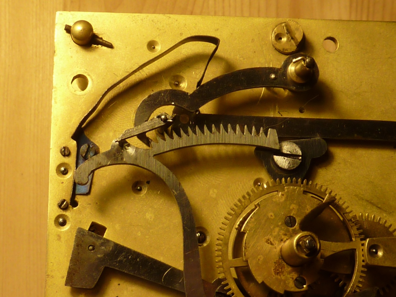

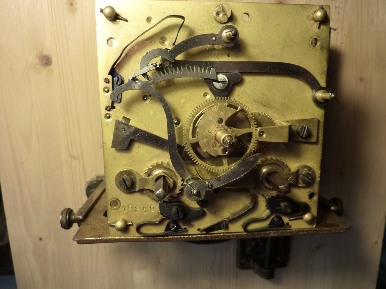

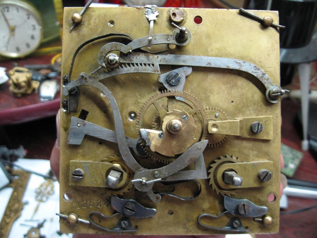

Достался мне вот такой Gustav, часы идут и бьют правильно, но вовремя боя очень громкий механический шум и стук. Мои поиски фото или описания такого механизма успехом не увенчались. Визуально, пружина рядом с гребенкой боя или деформирована, или не родная. Спецы!, дайте совет или ссылку на полезную информацию. Заранее благодарен!

Сообщение от borkot52 Посмотреть сообщение
Добрый день.
Добро пожаловать на форум.
Эта пружинка деформирована, её можно вернуть в первоначальное состояние, возможно она слишком сильно давит на рычаг.
На фото не видно есть ли демпферы у молоточков, иногда их правильная регулировка позволяет избавиться от лишнего шума.
С уважением.
С.Д.
Механизм - чистенький, на фото видны износ подшипников цапф колес боя, и отсутствие надлежащей смазки густым (можно - любым моторным) маслом.
Нуждаются в профилактике (возможно с вставкой футоров или стягиванием подшипников), регулировке хода молотков и правильной постановке молотков на их демпферы, смазке цапф всех колес, барабанов, осей молотков, кулачков и трущихся частей. Адрес указан Россия - обратитесь к хорошему российскому мастеру.
С уважением, А.Малышев

Сообщение от Сергей Дмитриевич Посмотреть сообщение
Добрый день.
С уважением.
С.Д.
Проблема в том, что ее первоначального состояния я и не знаю. Как уже писал ни фото, ни описания подобного механизма не нашел

Вариант
И - знать не надо! Ее назначение - с минимально возможным усилием выполнять свою функцию = прижимать рычаг, чтоб надежно падал. Если оно так есть - трогать не нужно, чтоб не испортить.
