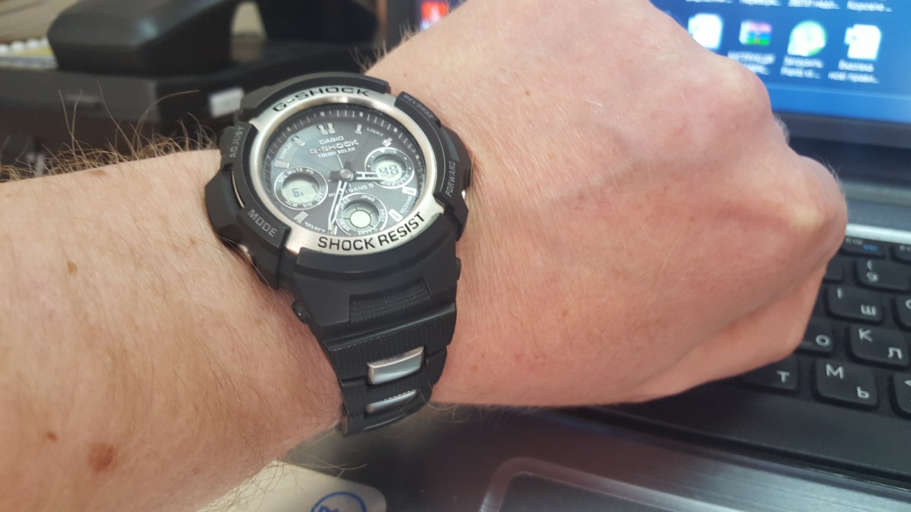

Ув. форумчане, подскажите в чём дело с моими AWG-100C??? Спустя 3 месяца после покупки всё было "Ок" - и синхронизация проходила прекрасно и часы шли точно (территориально нахожусь в центральной Украине). И вот 4 дня как уже нахожусь в Германии, здесь-то и начались чудеса На 2-й день пребывания на чужбине, несмотря на то, что часы переведены на Берлинское время и ловили синхронизацию каждую ночь, стрелки начали отставать на 4-5 минут от времени на цифровом экране. Пару раз выравнивал стрелки под электронный циферблат, но спустя 3-4 часа стрелки опять начинали отставать, кстати аккумулятор заряжен полностью. Заранее буду благодарен за вразумительные ответы!

Где то рядом магнитные поля, ли при переезде, перелете, вы их неким образом намагнители
что значит ввравнивали под электронный циферблат, их выравнивать нужно минутной и часовой стрелкой сугубо на 12 часов

Путешевствовал на машине, в которой и в Украине провожу 40% времени в день так что вариант с намагничиванием исключаю. А вот стрелки именно в ручную и подводил (здесь нету выравнивания как в AWG-100-1aer, отличие моих в том что на нижнем цифровом дисплее отображается вышка с которой принят радиосигнал). Но всёравно спасибо, что откликнулись.

а что в них, стрелки отдельно руками как в G100, однако
хотя модель совсем не новая, возможно всетаки аккум дает сбой, бывало нечто подобное у кого-то, был он

Ну вот, сегодня уже на 7 минут.
