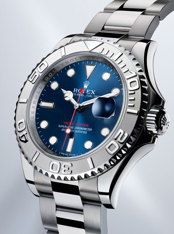

Rolex разработала сплав под названием Rolesium, который является комбинацией из нержавеющей стали марки 904L и платины 950-й пробы. Также компания представила материал Cerachrom, который используется при изготовлении безелей Rolex Submariner и Cosmograph Daytona с 2013 года. Cerachrom — сверхтвердая и устойчивая к коррозии керамика. А вот механизм 50th Anniversary Rolex Cosmograph Daytona содержит балансовую пружину из материала Parachrom. Это сплав циркония и ниобия с добавлением кислорода, который устойчив к перепадам температур и в 10 раз устойчивее к внешним воздействиям, чем пружина из обычного материала.

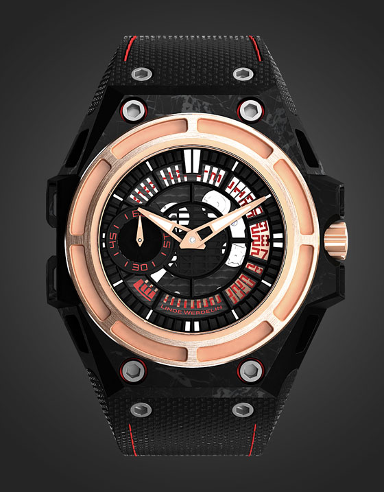

Linde Werdelin использует в своих часах Spidolite II справ под названием ALW (то есть сплав Linde Werdelin). Внешняя часть корпуса делается из карбона, а внутренняя — из ALW (у которого такая же жесткость, как у стали, но он легче).
Linde Werdelin SpidoLite II:

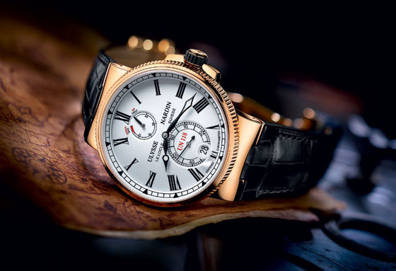

У Ulysse Nardin есть свой материал Diamonsil. ОН используется в часах Ulysse Nardin Marine Chronometer — из него сделан спуск калибра UN-118. Материал представляет собой синтетический алмаз, выращенный на силиконовой основе (разработан совместно с Sigatec).

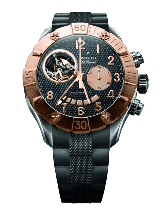

Zenith в 2006 году представил справ Zenithium. Это легкий, устойчивый к воздействиям сплав титана, ниобия и алюминия. Использовался для изготовления мостов механизма.
