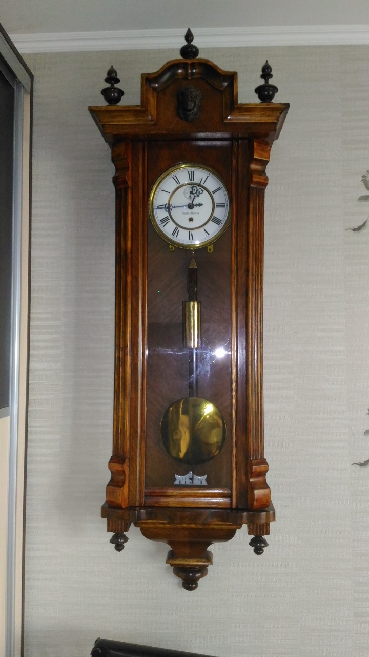

Добрый день.
Есть вот такой жильник без боя.

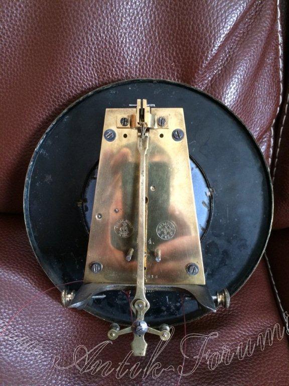

До недавнего времени был полностью исправен, но пару месяцев не заводился.
Сейчас, при попытке запустить часы, они через 5-10 минут останавливаются.
При этом, если снять маятник, то идут без проблем.
Подскажите, в чём может быть проблема?
И ещё. Может ли поломка быть связана с тем, что минутную стрелку на часах перевели минут на сорок назад? По идее при поломке тогда бы они и без маятника не шли.
Леску на барабане проверил, перехлёстов нет.
Добрый день.
нет не может.
Вероятно Вам просто нужно выставить выкачку маятника и проверить не цепляется ли он за элементы механизма или кронштейн.
Ну и проверить чистоту и смазку механизма не помешает.

Механизм смазан, обслуживался год назад.
Подвес не за что не цепляется, выкачку пробовал менять. Не помогает.
Мистика какая-то...
Самое интересное, что до этого шли без проблем.
Всю голову уже сломал

Сообщение от newocean Посмотреть сообщение
через 5-10 минут останавливаются. При этом, если снять маятник, то идут без проблем....Мистика какая-то... Самое интересное, что до этого шли без проблем. Всю голову уже сломал
Просто смажьте только скобу или несколько зубцов ходового колеса, запустите на пара минут без маятника, повесьте маятник и тщательно выставьте выкачку наклоном на стене. Должны начать ходить нормально.
Механизм ... обслуживался год назад.
За пара месяцев простоя старая уже смазка подсохла...

Вобщем запустил.
Переделал пендель и они пошли
Всем спасибо за ответы.
