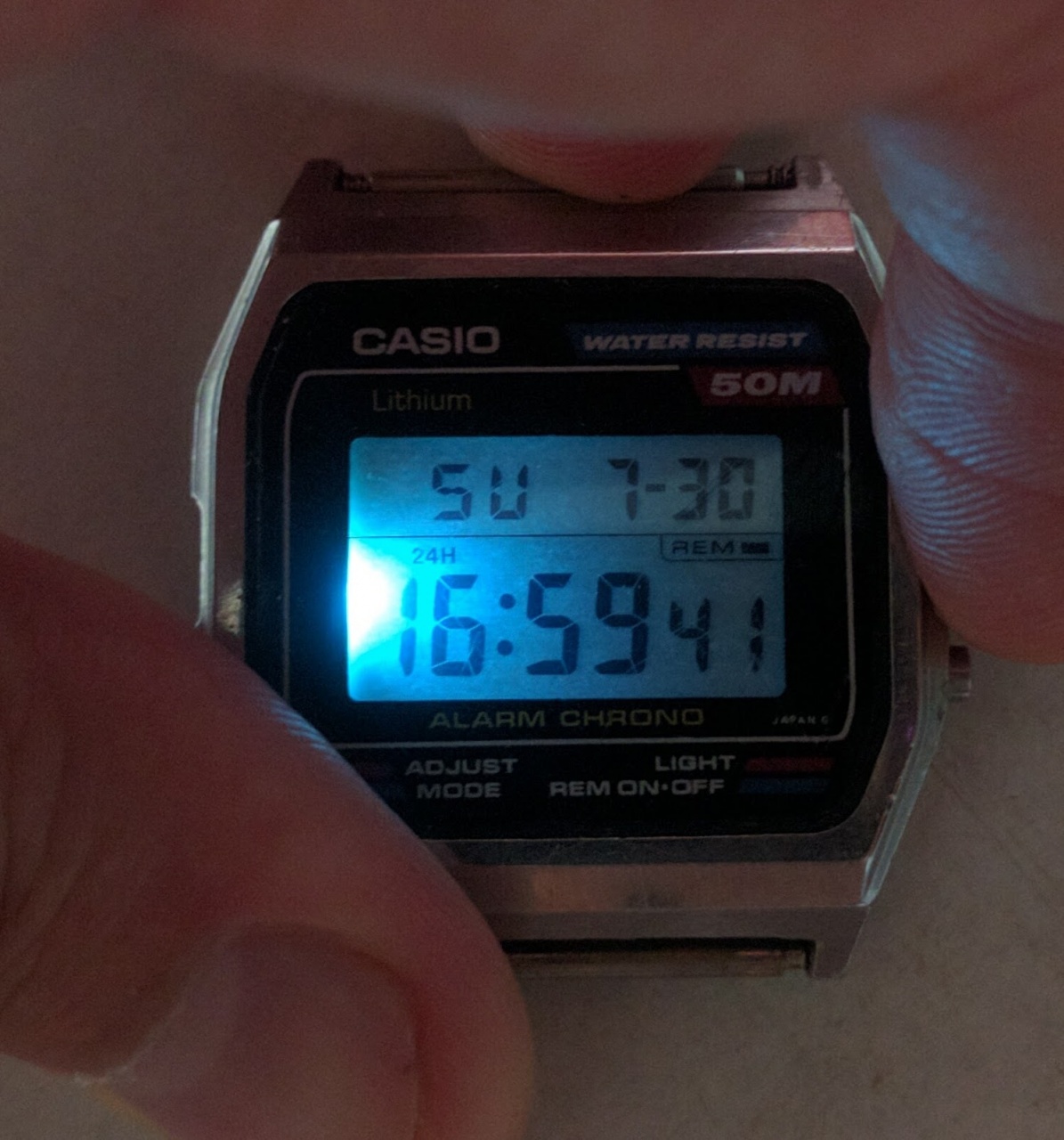

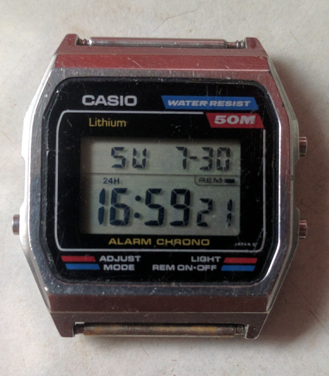

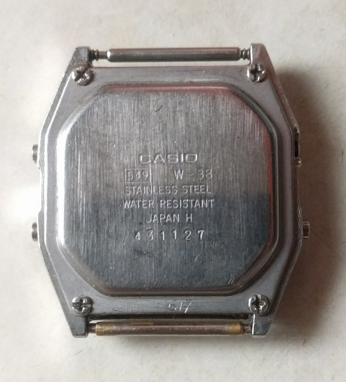

Попалось мне на базаре сегодня такое дивное создание. Casio W-38, модуль 549. Чип в точности такой, как на модуле 1000 (W-725, DW-280). Всё стальное, стекло минеральное. Подсветка лампочкой, но эта лампочка светит настолько слабо, что ничего не видно даже на новой батарейке. Поменял в итоге на светодиод. Попадались ли кому-нибудь тут подобные часы?

Приветствую,у меня есть. Покупал на ebay. Подсветка лампой,в отличие от более позднего модуля 1846(там уже светодиод по умолчанию.) который установлен в w-720,так же и в более поздней версии w-780 в нержавейке. Лампа у меня светила плохо только на старой батарее. На новой светит нормально(ну относительно,разглядеть можно.)

Всё равно светодиод ярче и существенно экономичнее.
Зы, если дойдут руки менять - советую припаять светодиод боком к нижнему контакту под лампочку, к верхнему контакту аналогичным образом припаять 0805 резистор на 150..250 Ом и потом спаять их посередине вместе. Светодиод надо брать тоже размера 0805 (более крупный может не влезть), лучше белый или любой другой матовый.
