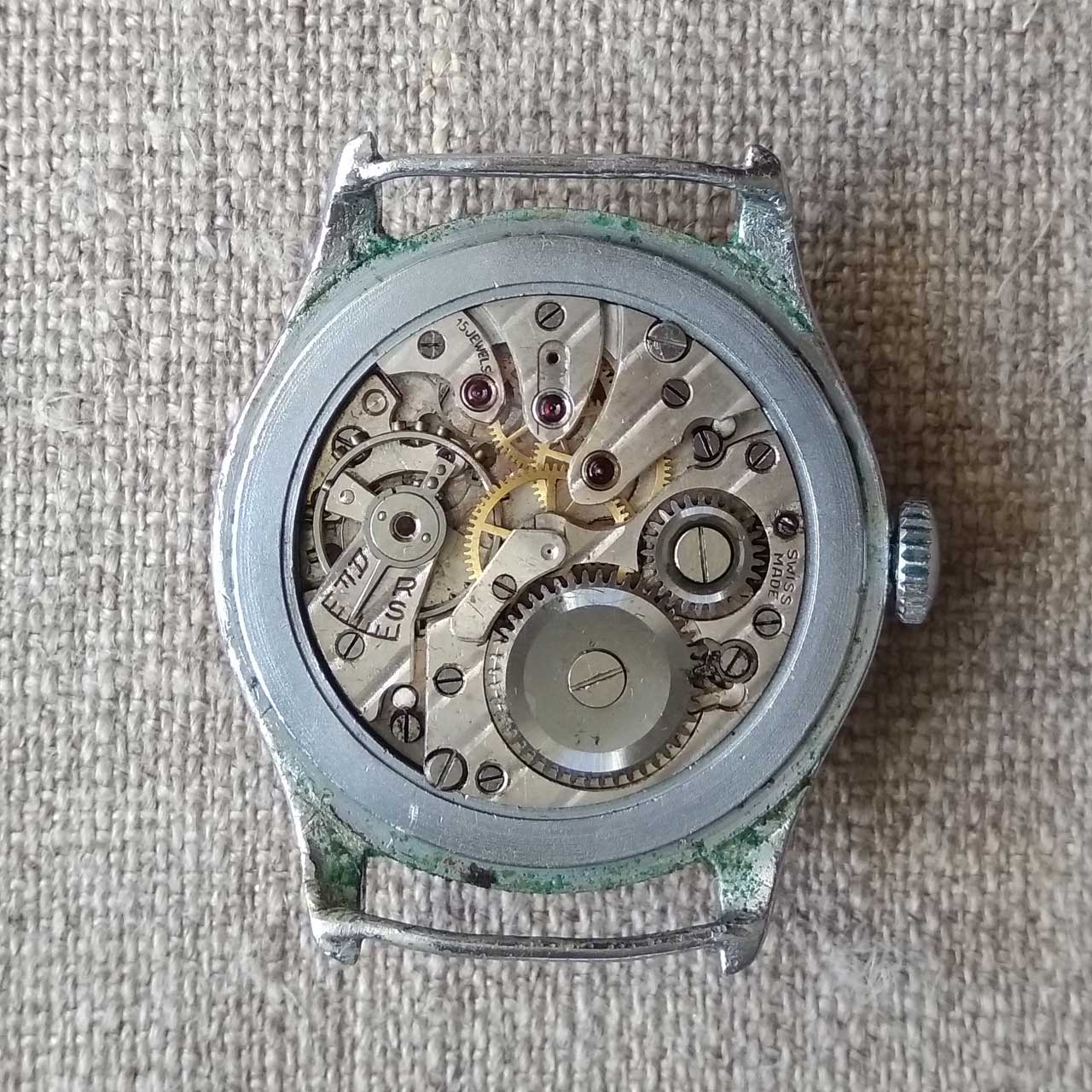

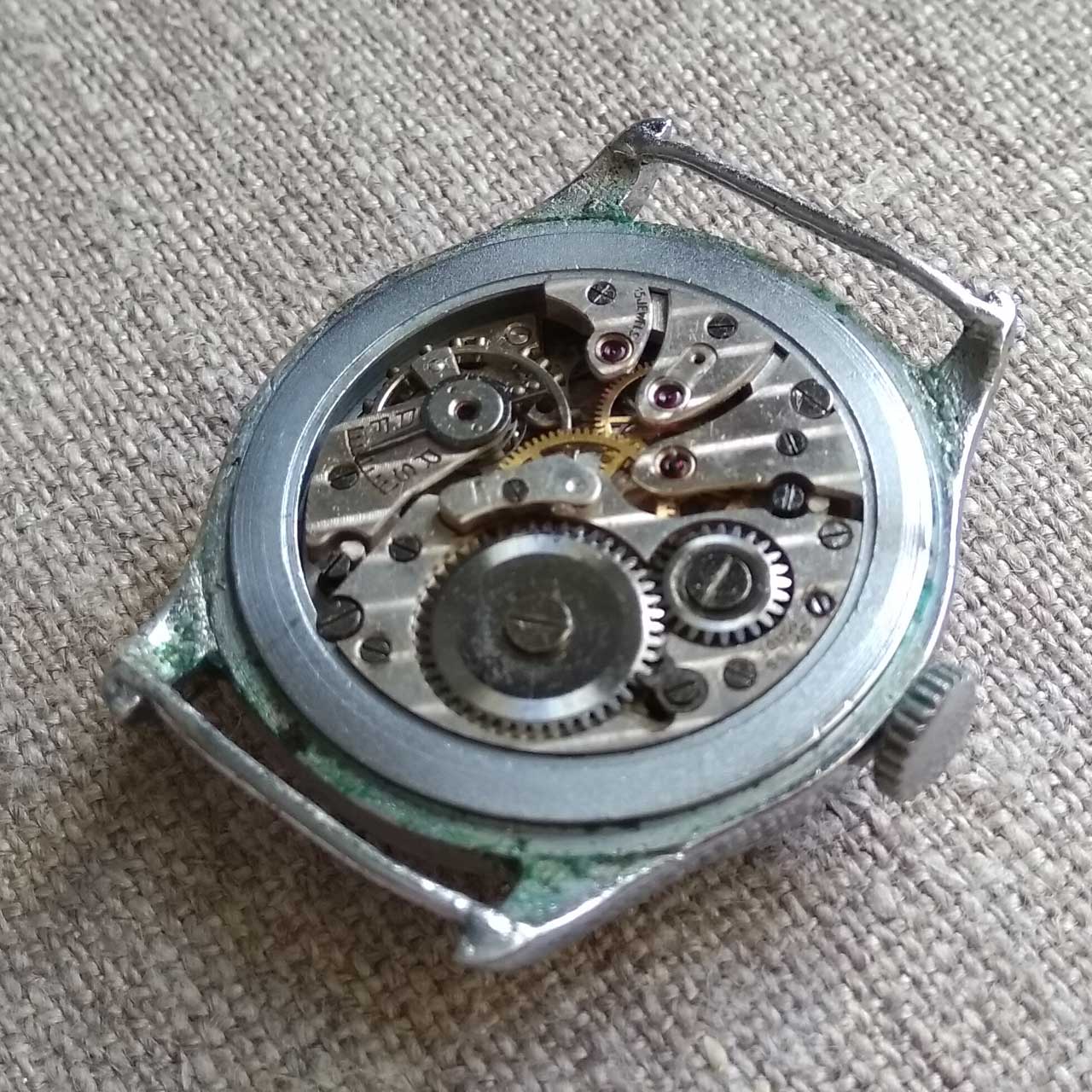

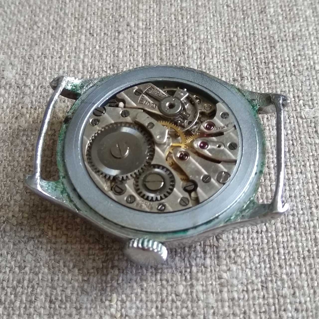

Добрый день.

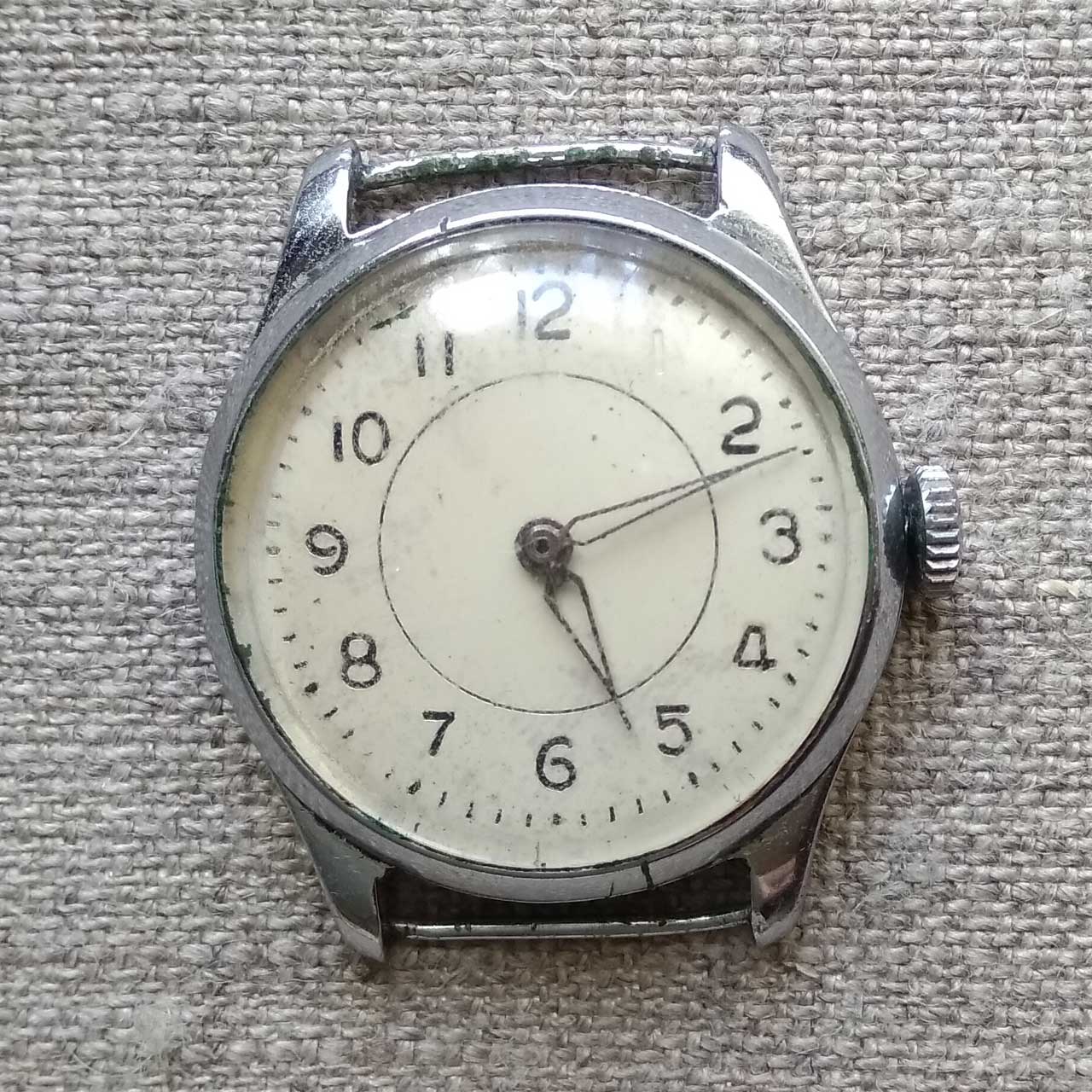

Есть такие вот наручные швейцарские 50-х годов.
Маленькие - 3,5 см примерно.
Помогите, пожалуйста, опознать марку и калибр механизма.
У него (механизма) явно есть утраты - похоже отсутствует некая перемычка (мостик?), которая стояла с секундного на центральное колесо. На промежуточном, почему то из камня чуть торчит ось. Есть еще какой то мостик-надстройка для центрального колеса.
Все это на фоне отсутствия секундной стрелки (хотя - это не факт, возможно просто потеряна она, т.к. отверстие в центре стрелок под нее вроде есть).
Часы на ходу, но идут если чуть "дать" вперед заводной головкой и не отпускать ее.
Хочется часики восстановить - уж больно красивые, особенно механизм.
Корпус нержавейка, циферблат и стрелки явно с радием (осыпавшимся естественно), изнутри на задней крышке надпись "Fond Acier Inoxydable"
Коллеги,
помогите кто что знает советом... по меху особенно да и просто по внешнему виду (какие надписи должны были быть и какие стрелки).

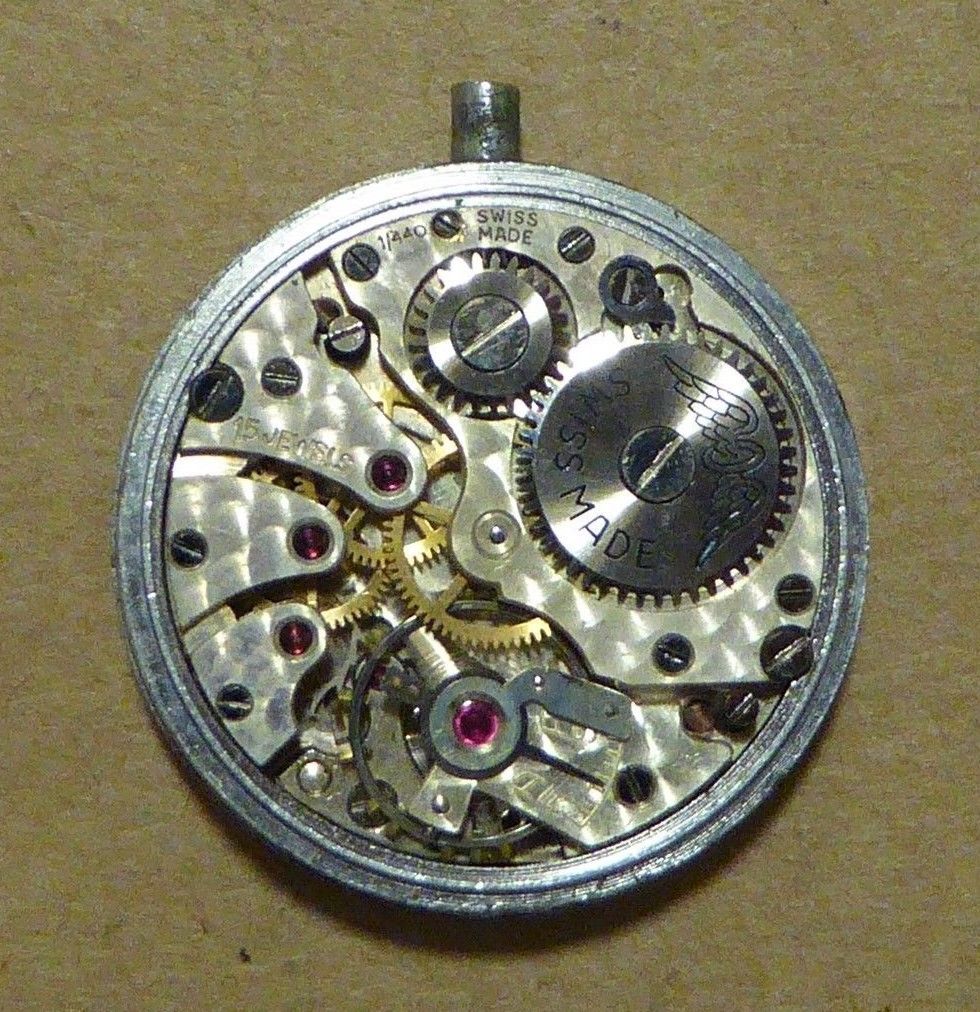

Некогда видел такой же механизм, но с нанесенной маркировкой Olma. Честно говоря, не разобрался тогда, какой базовый механизм. Очень похож на FHF 1146, но не совсем, конечно.
На вашем нет ли там каких-нибудь клейм под балансом или с другой стороны механизма?.
Сейчас попытался погуглить еще - нашел еще Rotary на таком же калибре

Они маркировали калибр как 1/440, 7/440 и 9/440.
При этом, 3/440 - явно FHF.

Пусть поправят меня мастера, если я не прав, но как мне кажется:
Механизм этот (на фото, что я приложил) с боковой секундной стрелкой. Ваша разновидность была с дополнительным колесом для центральной секунды, которого и не хватает.
