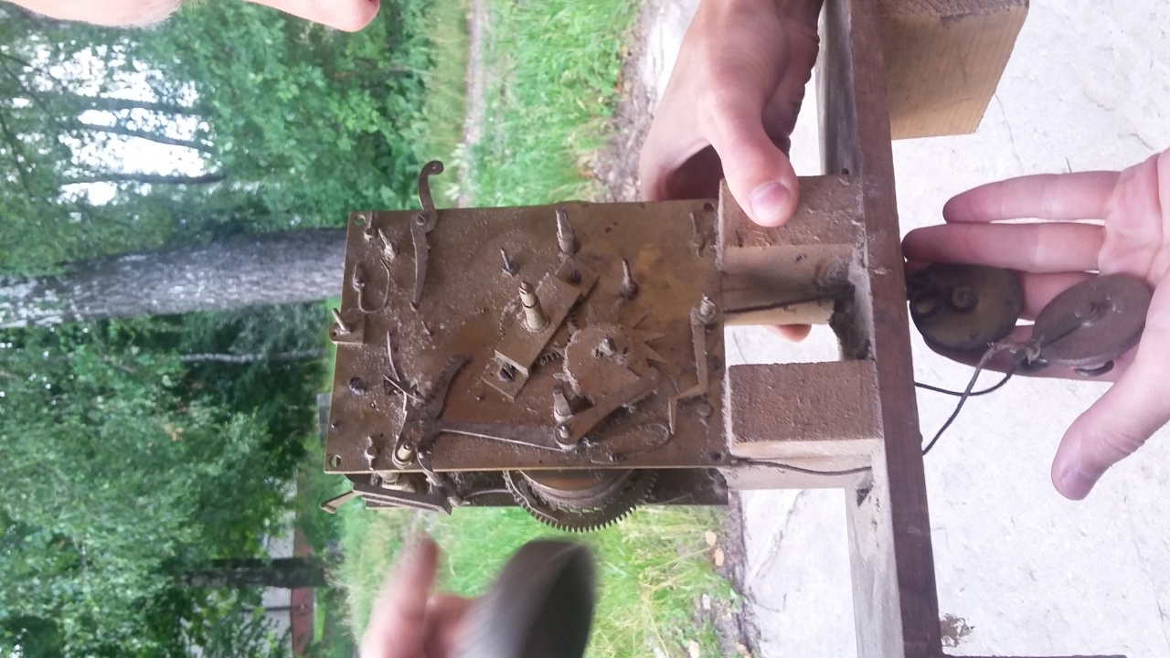

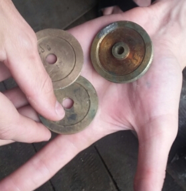

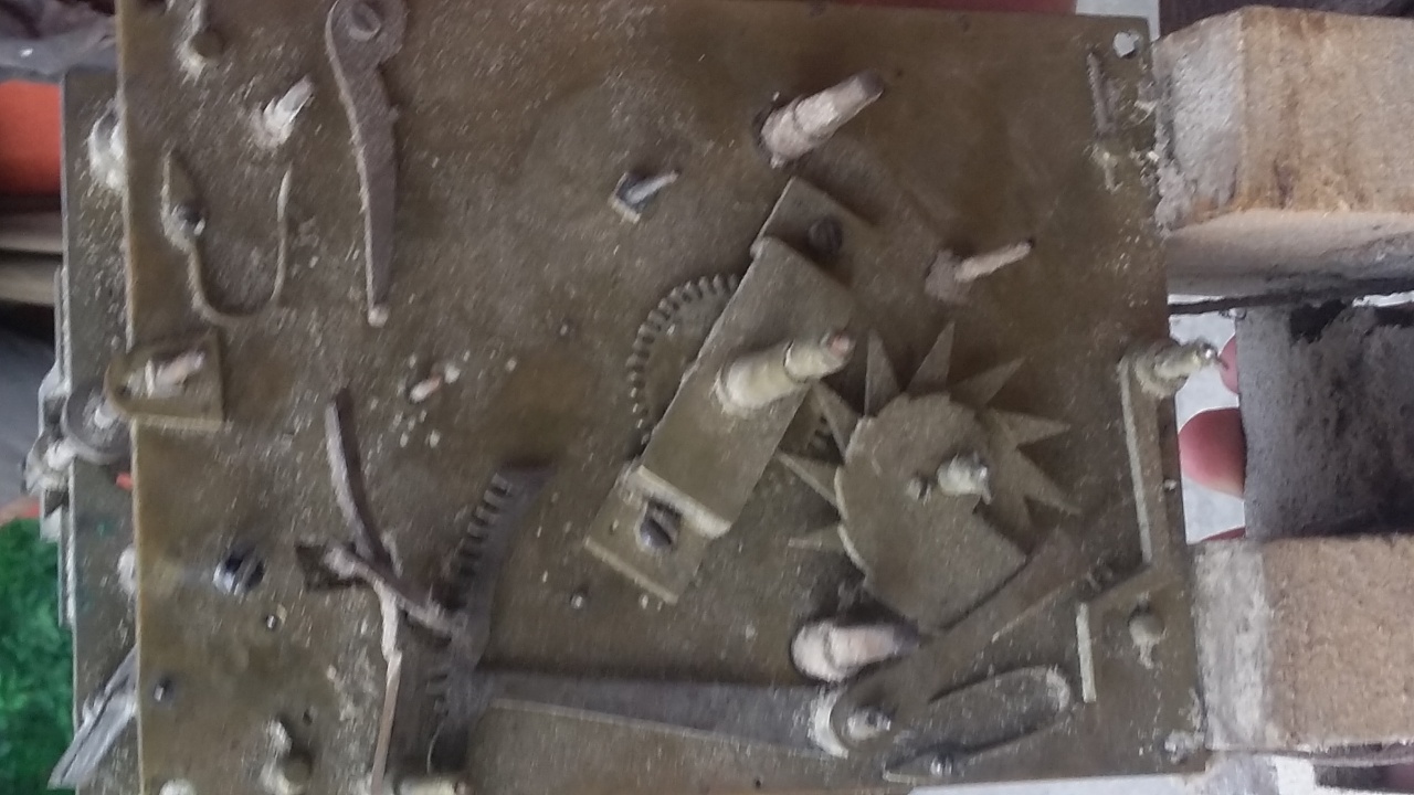

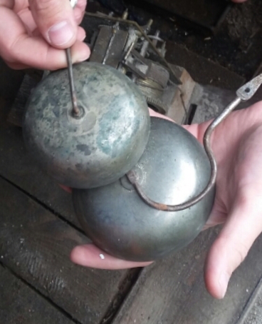

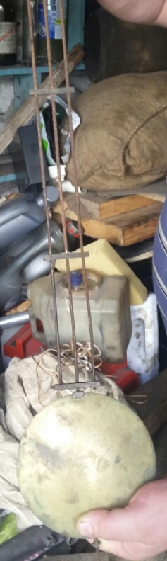

Добрый день! Помогите пожалуйста определить стоимость механизма и год часов.Есть гири, маятник, ключ.

О стоимости говорить сложно.
Механизм к сожалению не комплектен.

Добрый день, добро пожаловать на форум!

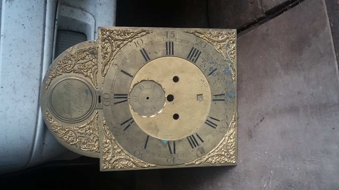

Хороший английский механизм от напольных часов, последняя четверть XVIII века. Комплектация, вроде, полная, на последней фото видно. Покажите остальное, пожалуйста.

Олег, фото добавила. Остальное постараюсь показать через пару дней, сейчас нет возможности. От корпуса есть основание и ветрина с дверцей (правда это все было покрашено краской предыдущим владельцем). Подскажите пожалуйста примерную стоимость реставрации и есть ли в ней смысл.

Реставрация по деньгам выходит чаще всего дороже стоимости самих часов, не говоря о накладных и временных расходах, поэтому лучше оставить ее тем, кто будет делать часы для себя. Вложить тут придется очень много. Ждем фото останков корпуса

Сообщение от Oled Посмотреть сообщение
С уважением,
Олег
Олег, как минимум не хватает привода календаря. Так же маятник смущает, должен быть свинцовый диск около 10см в диаметре, покрыт латунью или нет, не принципиально и весом 2-3 кг., а вот планка маятника обычно или просто толстая стальная струна круглая или в виде кованной пластины 2-3 мм толщиной и 1-2 см шириной.
Данный маятник у меня ассоциаций с английскими часами, ну никак не вызывает.
Сломан молоток боя, один колокол похоже лишний, в этом типе механизма он стоит как правило один.
Что с обратной стороны механизма творится?
