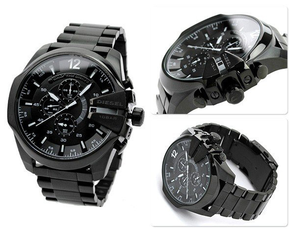

Здравствуйте. Если кто видел или носил такие часы, то Вы знаете, что ремешок на них имеет свойство часто ломаться, а именно все дело в шпильке. Для часов такого размера она очень тонкая и вставить потолще нет возможности. У меня возникала мысль как справиться с этим. Во первых я хочу перейти на кожанный сплошной ремешок. А во вторых, надельна шпильку более толкую, из твердого металла и запаять. Посоветуйте, вообще хорошая идея?

Если в браслет поставить более толстую шпильку нельзя, то почему не поставить толстую шпильку в кожаный ремешок?
Если часы такие как на картинке, то не советую что то там паять/сверлить. Если повредите черное покрытие, то это будет приговор часам. Конечно покрытие когда то само облезет, но это будет не так обидно.

А в браслете отверстие рассверлить нет возможности? Обычно 1,8 мм более чем достаточно
