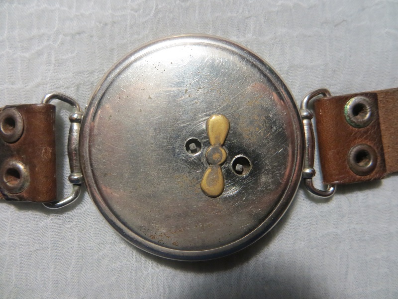

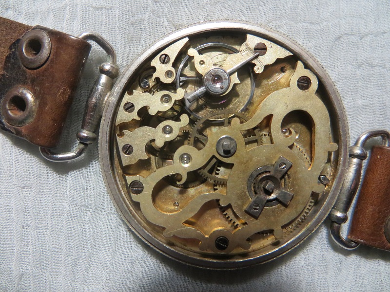

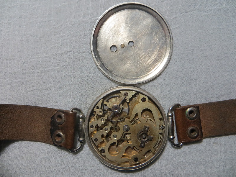

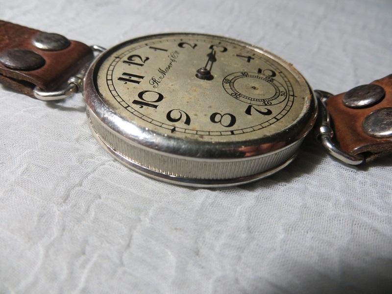

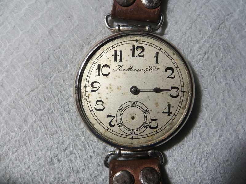

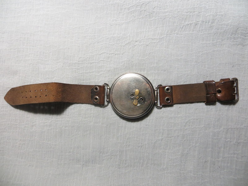

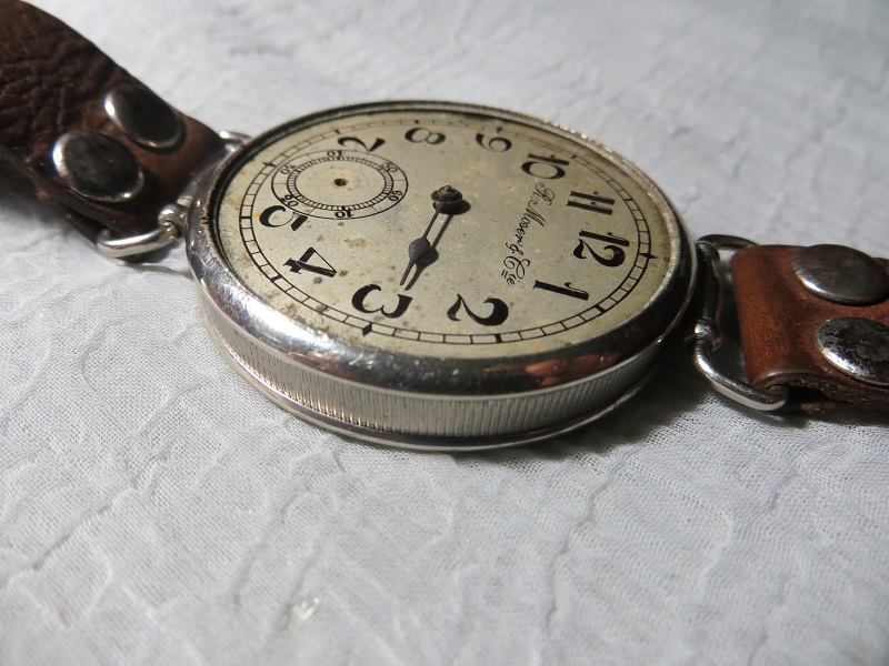

Добрый день!
Подскажите, часы оригинальные или собраны из разных часов?

собраны

Спасибо. А механизм от каких часов?

кмк, изначально, переделка ключевки - корсетника в наручные. корпус и цифер - артель. возможно и, мех там же изуродовали, из нормальной платины и мостов, понарезали вот Это (возможно, для утяжеления). ессно, клейм не сохранилось... но, судя по боковому анкеру, он часто встречается у Г. Мозера, но там и остальные части меха соответственно... хотя, кусочек его клейма, остался бы. а так, белые камни (или втулки, не видно по фото...), градусник обычный, финишная обработка ни о чем... не дорогие часы были, и есть... если не память о ком то... ИМХО.
З.Ы.
да, думаю, Мозером, тут и не пахло... обычные NN...цифер, походу, не родной, одну ногу вставили, вторую убрали, может обломилась...
