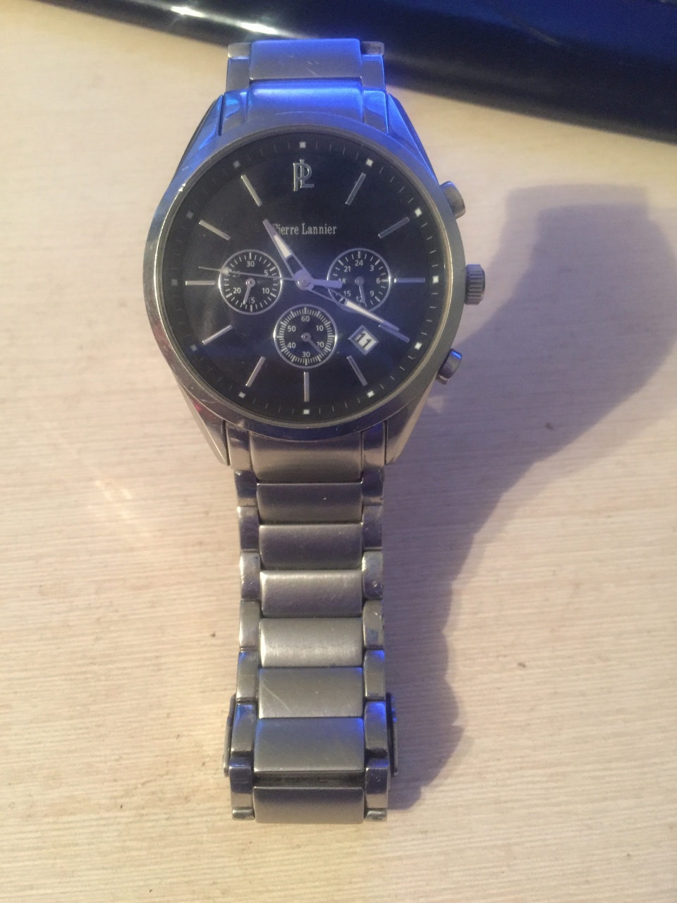

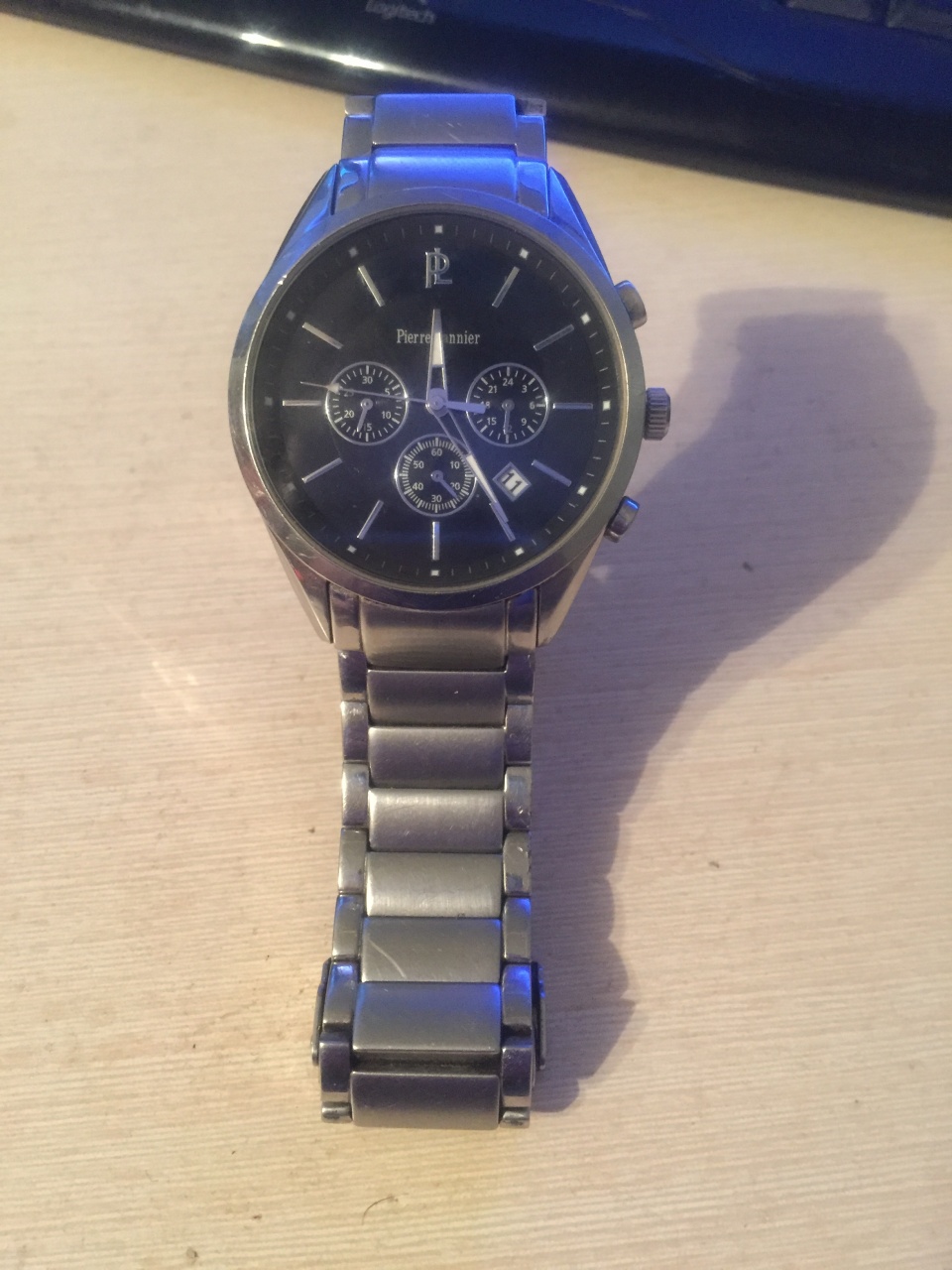

Доброго времени суток форумчане, огромная просьба разъяснить новичку (т.е. мне) в чем может быть причина данной проблемы. Расходиться стрелка часовая от минутной 20-25 минут. Часам чуть меньше 2ух лет. Еще на гарантии, собственно произошло все после падения с велосипеда, но следов удара нету. Из за чего это, как это чинить и реально ли вообще починить. Помогите пожалуйста! Фото:

Сообщение от freee Посмотреть сообщение
Я думаю , причина в том , что вы упали с велосипеда и при падении ударили часы !
То что следов нет можно обьяснить тем , что вы упали на траву !
Элементарно. Подвести минутную стрелку точно на 12 часов. Открыть часы и пинцетом подвинуть часовую стрелку на правильное время - на нужную отметку на циферблате. Стрелка просто чуть повернулась на своей трубке от удара.
Попробуйте сделать это по гарантии.

Сообщение от Sashun Посмотреть сообщение
Вот , точно этого делать нельзя . Вдруг слетела минутная стрелка а часовая сидит плотно ! Тогда такои манипуляцией можно испортить колесо !

В некоторых случаях от удара срабатывает фольга на часовом колесе и колесо смещается. Ни в коем случае пинцетом не корректировать стрелки!

Дело в том что они дальше продолжают идти нормально, но с этим рассогласованием.
Значит нужно снять и переставить стрелки, покрутить - если не собьются, значит всё впорядке

+1. Ремонт не сложный, но лучше доверить его профессионалу. Надо просто переставить стрелки. Скорей всего, при ударе "стеклом вниз" часовое колесо вышло из зацепления с вексельным и немного провернулось. Лечится элементарно переустановкой стрелок. Не забудьте синхронизовать правильно часовую стрелку и календарь, чтобы переводилась дата в 12 часов.

Я тоже скажу, что нельзя пытаться просто передвинуть часовую стрелку, как вероятно она седит туго на колесо и возможно погнуть стрелку и испортить люминофор в ней или сломать зубъя колеса. Можете попытаться поднять стрелку совместно с колесом, посколько позволяет минутная стрелка, и проверить возможно ли ее повернуть в таком положении. Если невозможно, тогда будет нужно снять хотя минутную стрелку, поставить переводом часовую на отметку и поставить сново минутную ровно на 12. Если боитесь, что можете что-то процарапать, погнуть и испортить (ето очень вероятно если нет опыта), тогда обратитесь к сервис. Но если сообщите, что часы получали удар, то по гарантию они точно не сделают.
