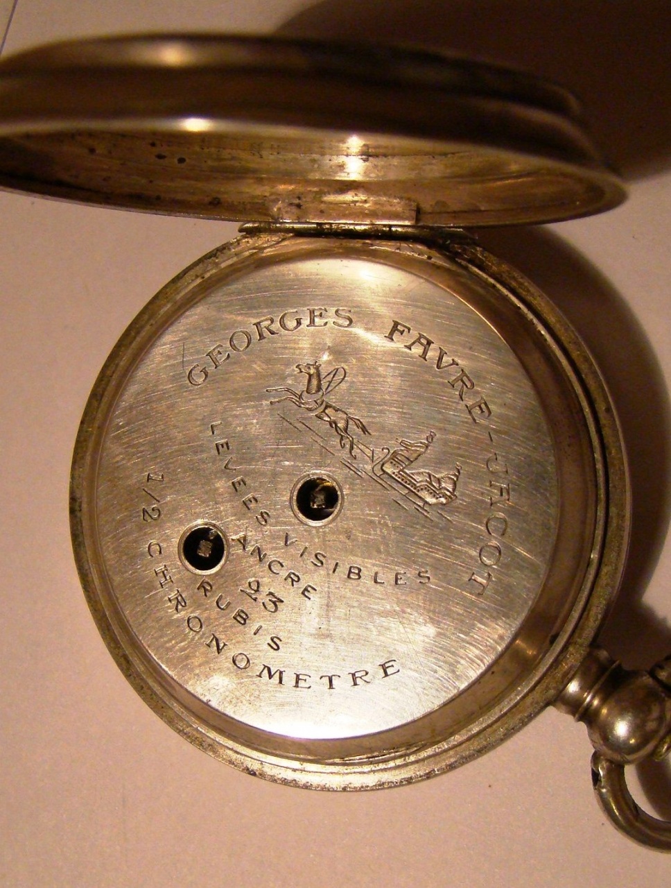

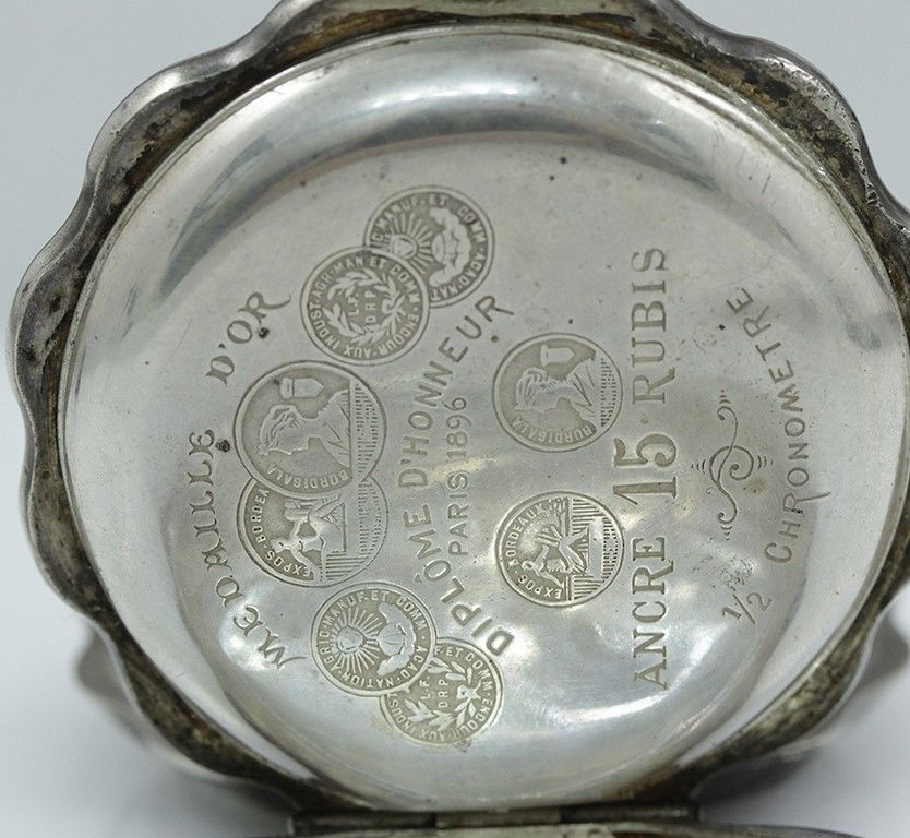

Среди старых швейцарских карманных часов начала XX века встречаются полу-хронометры. Притом одна и та же часовая мануфактура выпускала как полноценные хронометры, так и полу-хронометры (1/2 Chronometre). Как мне объяснили, точность у полу-хронометров такая же, как и у хронометров, но полу-хронометры не проходили сертификацию в обсерваториях: у полу-хронометров точность, так сказать, гарантировала контора (прям как сейчас у ряда известнейших брендов). Но, говорят, были и какие-то принципиальные различия в конструкции механизма. Типа у полноценных хронометров до 1925 года конструкция механизм (или его части) была строго регламентирована. В чём же была принципиальная конструктивная особенность полноценных хронометров? Хронометрический спуск чтоль? И что произошло в 1925 году?
Примеры полу-хронометров:

Я сразу Вам скажу, что нет никакой разицы в конструкции. Разница состоится в количество и качество настроек, что делались для разных категориях. И так как можно ожидать вопрос "а какие настройки?", есть ето степень уравновешенности баланса, степень компенсации температуры (если компенсационный баланс), настройка внутренней кривой спирали, расстояние нежду щифтами градусника и вообще все настройки, которые обеспечают маленькие разницы хода в разных положениях в пространстве и изохронный ход.
А насчет чистого маркетинга, ето тоже возможно, а может просто после настройках часы проверяли и точных макировали как полноценные хронометры, а не очень точных - как 1/2... А как было в действительности - Вам никто не может ответить.
А после несколько лет или первого ремонта, все ето остается в бумагах, и точность/изохронность зависила только от умения, желание , и совесть мастера, кто делал ремонт. А так как в старых часах обычно ось баланса менялась не раз до сих пор, "хронометр" или "1/2 хронометр" ето только надпись...

1/2 chronometre -- часы, которые были, скорее всего, отправлены в обсерваторию для хронометрического контроля, но по коммерческим причинам часы не проходили полное тестирование. По крайней мере, такое объяснение по надписи полу-хронометр (demi-chronometre) у карманников Henry Capt. Не думаю, что иные фабрики (кажется VC) подразумевали что-то иное. Включая и Ж.Ф.Жако.

Немец пишет, что хронометр должен был иметь хронометрический спуск. Для сертификации нужна была не только точность, но и конструкция.
Производители точных механизмов возмутились и создали термин 1/2 хронометр. Высокоточный мех без официальной сертификации.
Т.е. он, в принципе, повторил Ваш первый пост
