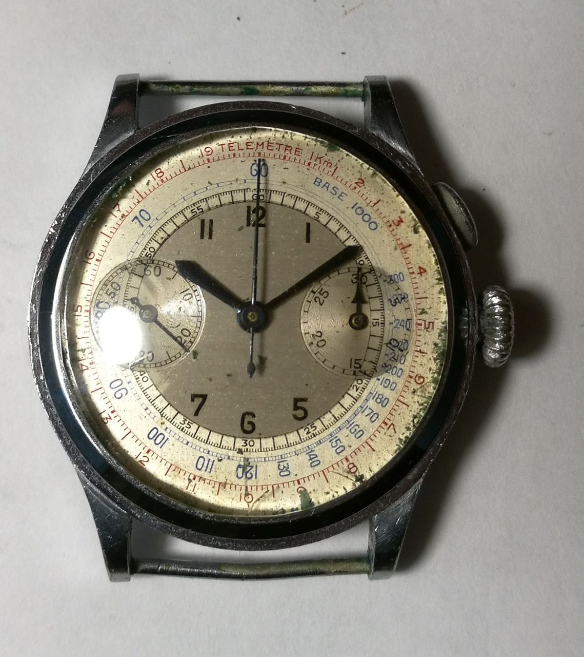

Часы, привезены дедом, при возвращении из Испании в 30-х годах. Якобы швейцарские. Что можете сказать о модели и ценности, кроме памяти?
Часы на ходу. Говорили - артиллерийские...

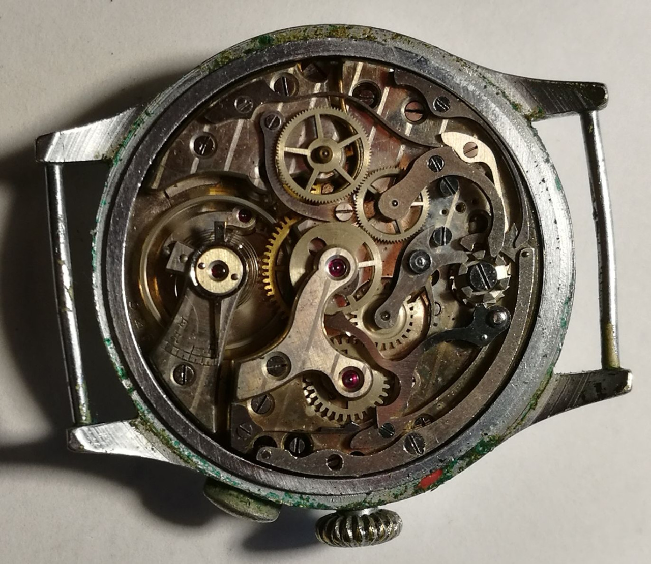

Фото механизма надо

Нужно фото механизма.
Обычный хрон. Могли быть хоть у артиллериста, хоть у сапера, хоть у кого.

Я бы не был столь категоричен Монопушерный хрон - примечательность до 40х годов. Второй пушер в наручных хронах - изобретение Breitling в 1934. Через пару лет многие производители апгрейдили свои механизмы, выпустив обновленные версии с 2 пушерами (пример Valjoux 22, недавно тут мелькавший)
Внутри этого, может быть также Valjoux (а может более редкий Lemania, например, 2220), как верно заметили уважаемые коллеги -обязательно необходимо фото механизма.
Дизайн тоже, кстати, вполне соответствует 30м годам. Очень похожие хроны выпускали Longines, Breitling, Omega и другие
Сообщение от kastus Посмотреть сообщение
Все верно. Это из-за линейки телеметра. Хронографы действительно использовались военными для определения расстояния - скорость определялась по звуку - сколько времени проходило от вспышки до того, как стреляющие слышали звук взрыва. Если посмотреть на шкалу телеметра, то видно, что она рассчитана на скорость звука).
Но, конечно, это не единственное их применение.
Сообщение от Rez Посмотреть сообщение
Так и я о том. Я не к тому, что их не использовали, я к тому, что это не какие-то особенные "артиллерийские" часы.

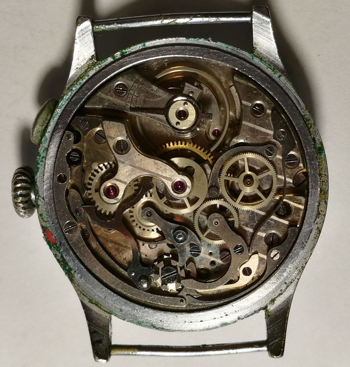

Дед ушёл на войну 22 июня. Погиб в сентябре 1941, под Киевом (пропал без вести). Полковник Дубровский Иван Иванович... Часы оставил бабке - продашь.
Из Испании возвращались через Францию.

kastus, как я и догадывался, это Valjoux 23 - монопушерный, а значит, выпущен до 1938 года.

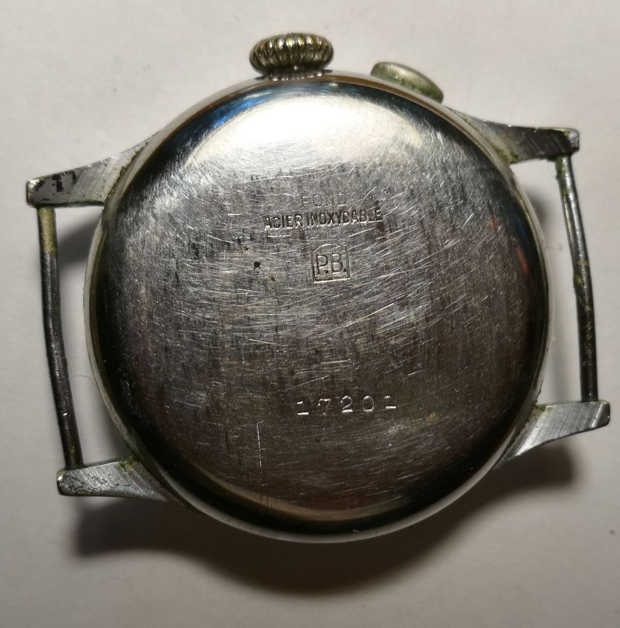

Механизм редкий. Эта разновидность 23 калибра называлась VZ (или 23 VZ), было выпущено очень мало (ну, относительно, конечно) экземпляров монопушерной версии этого калибра. При этом, механизм качественный, с колонным колесом. Запчасти на него найти можно (если понадобится). От более частой 23 модификацией отличается лишь парой деталей.
Можете загуглить Valjoux VZ - найдете, я думаю, порядок цен. Отсутствие брэнда на цифере и на механизме, безусловно, снижает цену.
Более того, конечно, не мне советовать, но на мой взгляд, семейная реликвия, которая хранилась все это время, заслуживает быть восстановленной и оставленной в семье.
