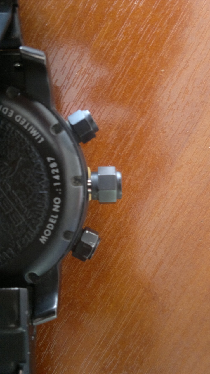

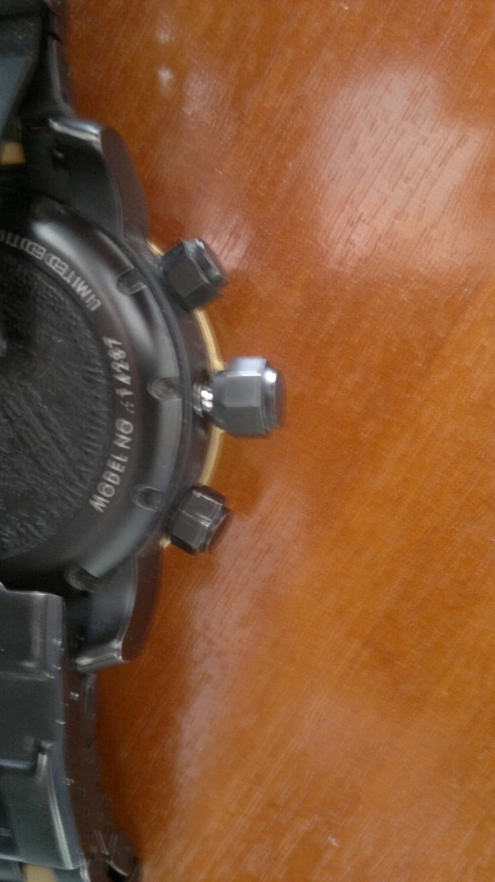

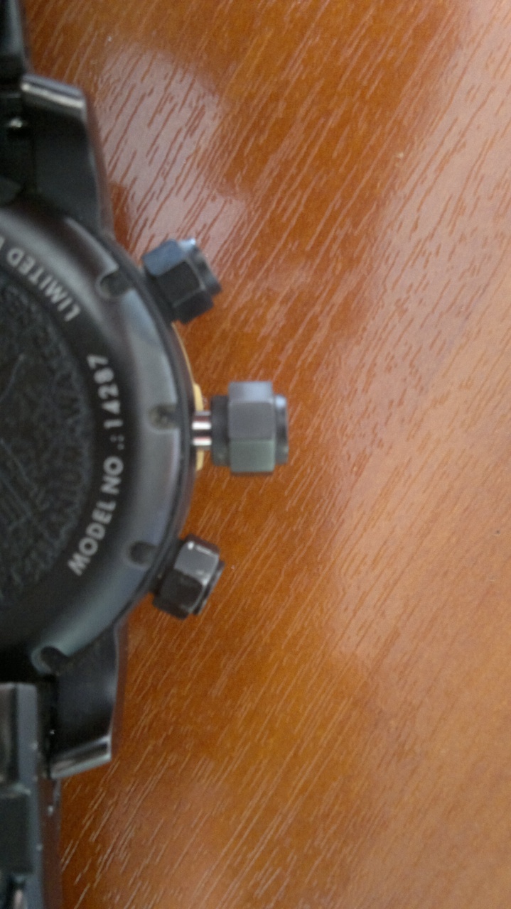

Перестала закручиваться головка на часах. Причем, последний раз выкручивал, когда менял дату после 30 апреля. А вчера обнаружил, что головка находится в выкрученном состоянии, как для регулировки даты и времени. Все функции работают, но после нажатия и попыток закрутить, ничего не получилось. Не подскажете, в чем проблема. Пардон за качество фото.

Так проблема именно в том, что головка перестала закручиваться. Причины могут быть разные, например, поломка резьбовой части втулки или головки, банальная грязь и др.
Т.е. причина в точности такая же, как тогда, когда гайка не наворачивается на болт.

Резьба на головке или футоре срезалась. Только замена пары головка + футор.

Т.е. чисткой не обойдешься?

Скорей всего уже нет.
