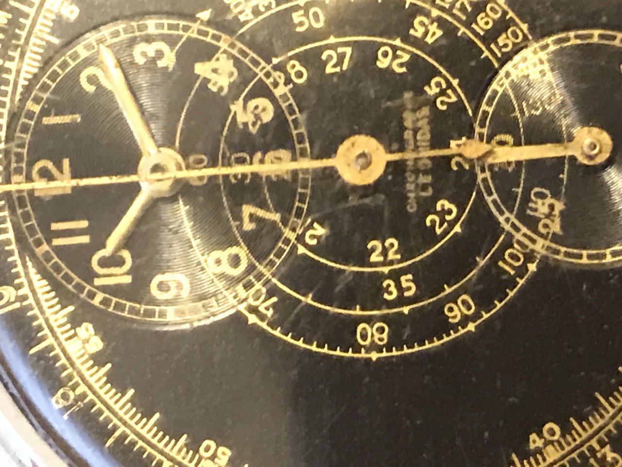

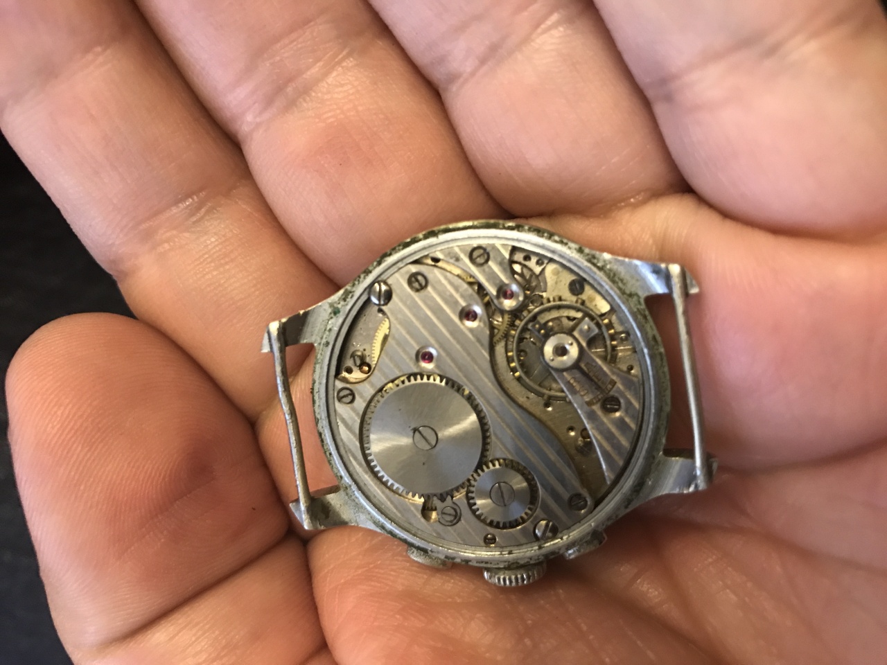

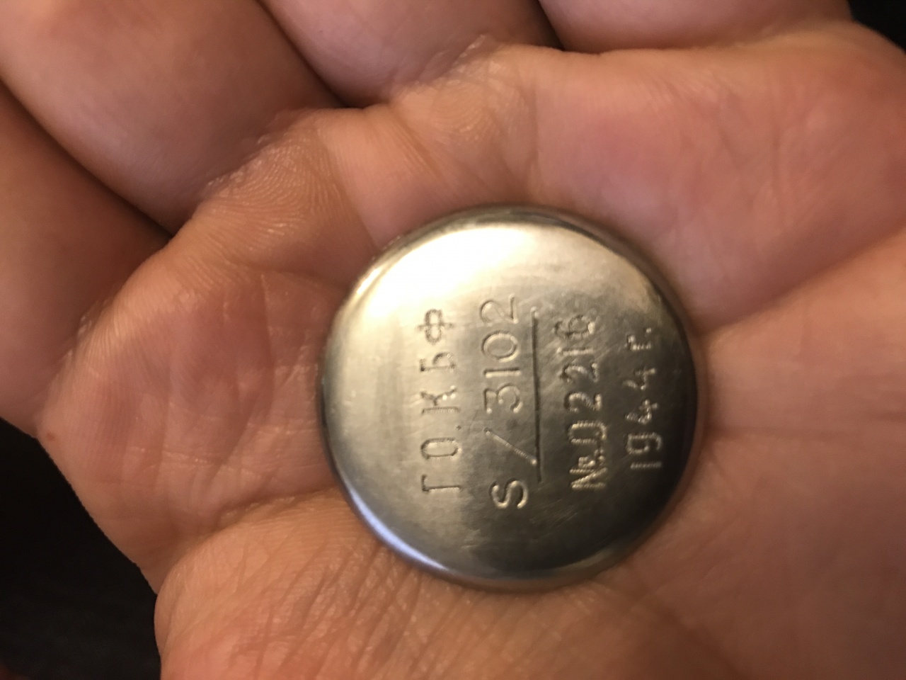

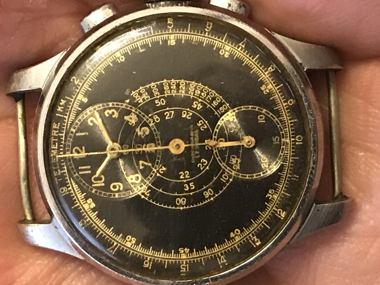

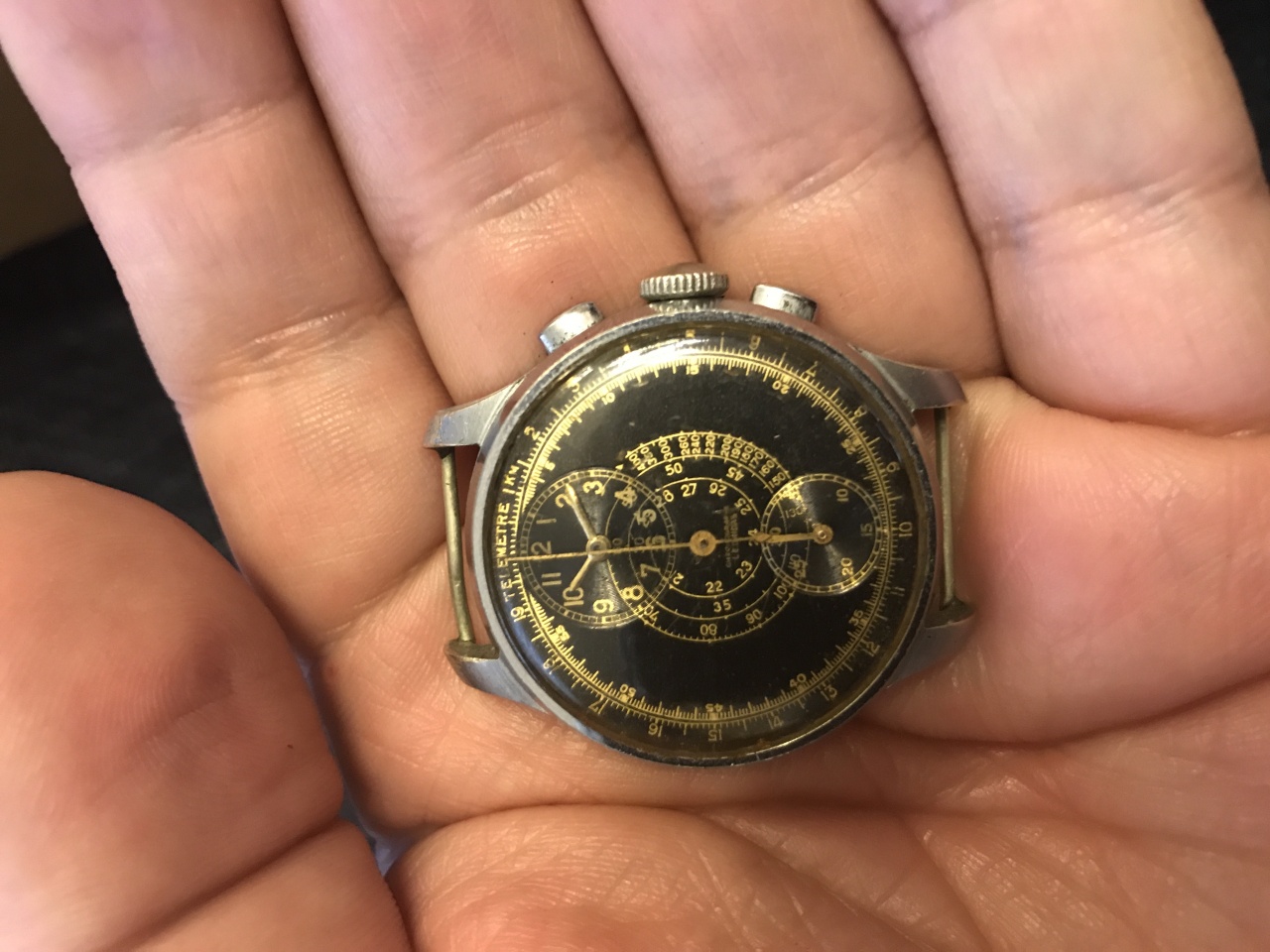

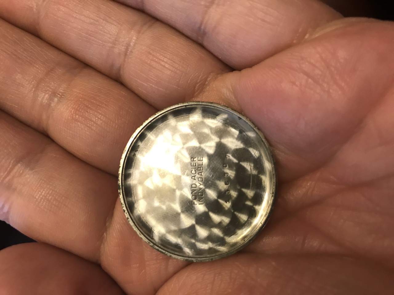

Два дня пытался найти информацию про эти часы и надпись с обратной стороны.
Помогите определить, что за часы, к каким родам войск выдавались, что за надпись на обратной стороне, для чего телеметрия?
В черном исполнении регулятор с телеметрией найти не смог. Может кто-нибудь подскажет по цене?

А они правда карманные? Что-то я в сомнениях... Хронометр "Леонидас". Хорошие!!! Очень крутая марка! Особенно для подводников! Ну, почти легенда...
ГО - Госкомитет обороны? КБФ - Краснознаменный Балтийский Флот. Я так думаю. А остальное нечто подводное - может для торпед... Номер S... "Сталинец"? Не номер ли борта ПЛ? Я не знаю. А вдруг. Часы Героя СС тов. Маринеску? Нет, тот вроде на "Щуке" плавал...

Гидрографическое отделение Краснознаменного Балтийского флота. Служебный военный хрон, с подобной маркировкой встречаются как советские, так и немецкие, швейцарские. В состав маркировки обычно входит обозначение службы - ГО (картографией занималось, в основном); флот - КБФ, ЧФ, СФ, ТФ, мне встречалась даже КФ - Каспийская флотилия и номер. Маркировка посередке скорее из его досоветской жизни. Да и шрифты немного разнятся, по данным фото мне видится то, что и нанесены они разными штихелями. По поводу узкой специализации часов на данной службе никто ничего конкретного не скажет, специфика военного времени говорит о том, что выдавали что придется, но возможно, для контрольных замеров необходима была отдельная секундная разметка. Для этого подходит как любой хрон, так и обычная кировка с отдельной секундой.
