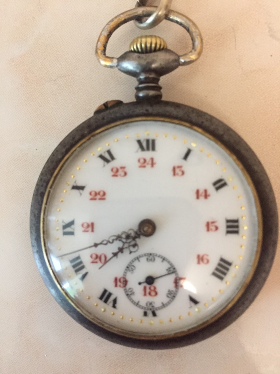

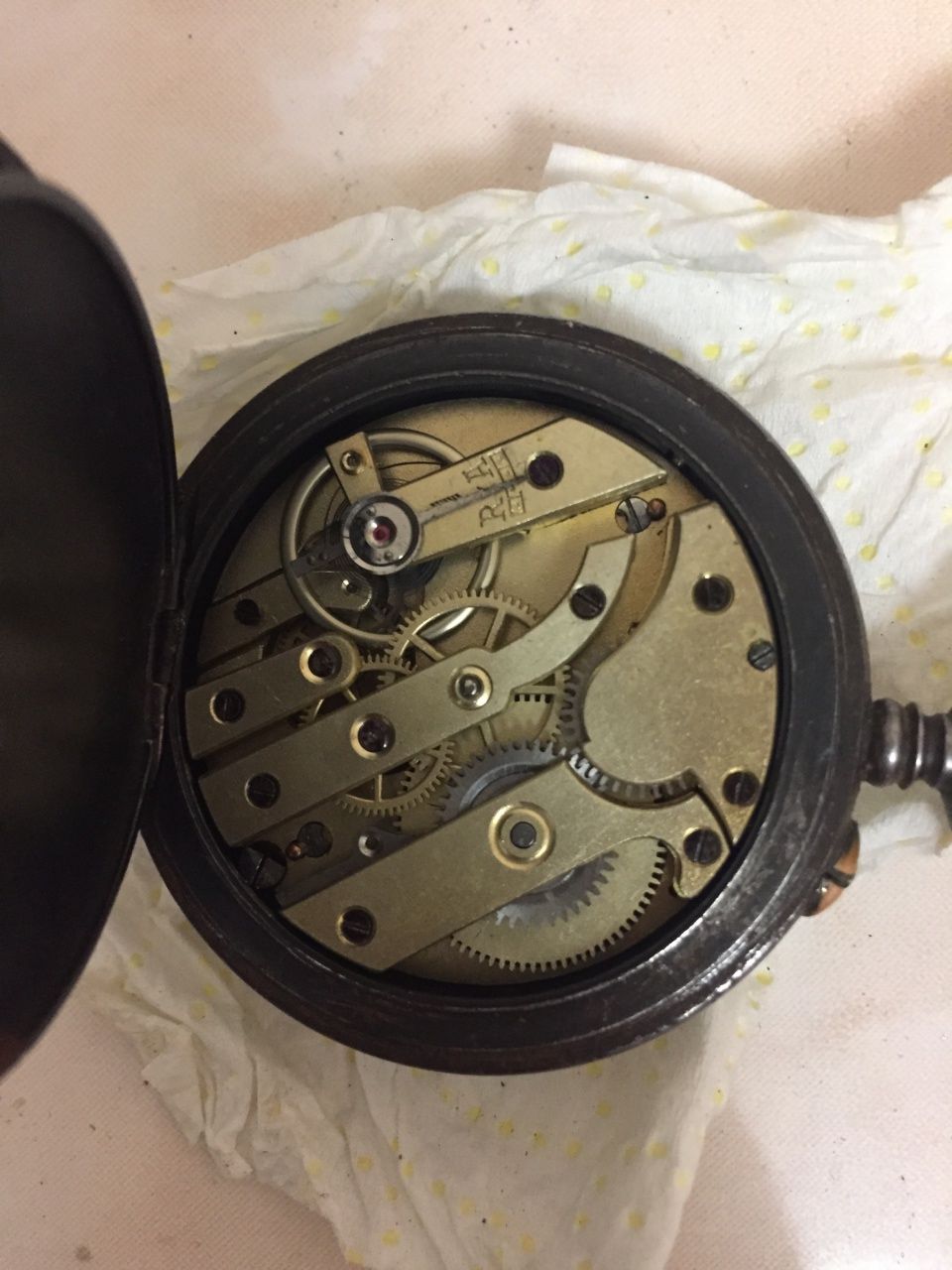

Приветствую уважаемых форумчан!
Лет 6 назад мне достались (можно сказать по наследству) старые карманные часы... Бывший хозяин сказал, что они не ходят уже много лет, и ему такими неходячими уже достались от деда. Я их и так и эдак крутил, смотрел, но опознавательных знаков так и не нашел, после чего убрал "реликвию" на полку и почти забыл о них... но вот пару дней назад ночью услышал тиканье с полки... Подхожу, смотрю - а они тикают!!! Я конечно немного растерялся от такого поворота... Завел их, выставил время... Идут довольно точно (стоп-секунды нет, по этому не заморачивался с вычислением секунд отставания или убегания).
Но что это за часы, когда, кем и где были сделаны я хотел бы у вас спросить, вдруг кто-то сможет подсказать. Буду рад любой информации.

Цилиндровый механизм. Возможно на крышке есть какие-нибудь "штампики"...

Спасибо, что откликнулись! К сожалению штампов никаких нет... вообще. Чистый черный фон. Если надо - вечером сфотографирую. А черный видимо по тому, что часы были вороненные. Мне так кажется (просто в поисках чего-то похожего на мои часы встречал фотки вороненных). Цифер - фарфор или керамика... Винтики вороненные, но не до синего отлива, а чуть более ранний цвет побежалости - фиолетово-коричневый (на фото, к сожалению не получилось)

Вороненые часы не редкость. Это было модно. Так называемая оружейная сталь. Корпус легко восстанавливается - его по новой шлифуют, полируют и воронят. Либо термически, либо химически. Заблестит как новый. Дублирование цифр красным тоже было модным в начале 20 века. И тоже у многих фирм... Состояние механизма очень неплохое. Мне не нравится слишком длинный свободный хвостик у волоска. Возможно он за что-то и цеплял.

С воронением понятно, это легко) у меня и для щелочного воронения всё имеется и ржавый лак есть... а уж поверхность подготовить - не вопрос... вот понять бы их возраст примерный, происхождение... на чистку-смазку по-любому надо отдать, а там может внутри какие знаки опознавательные найдутся... может на цифере изнутри что написано...
А чей механизм тоже не понятно?

Я не знаю. По времени я бы сказал что с 1895 по 1910 годы. Хотя цилиндровый механизм к этому времени, сами знаете, архаизм порядочный...
Но они, скорее всего, швейцарские. От простого сельского мастера. Они там еще альпенхорны попутно производили.

А вот и не знаю! Я полный дилетант в этом вопросе. Т.е. к этому периоду (1895-1910) он уже являлся устаревшим?

Ну, это уже почти философский вопрос. По мне, так представляют. Ценность она не только в сложности механизма, но и во времени со дня выхода. А тут больше 100 лет. Цилиндровые, в моем понимании, к началу 20 века уже устарели, так как пошли массово анкерные. Они были не только более просты в изготовлении, но и точнее... У цилиндровых очень сложная конструкция оси баланса. Да и ходовое плечо маленькое. У анкера раз в 5-6 больше, наверное. А от того и точность, думается, выше. Кстати, анкерное колесо изготовить проще, чем для цилиндрового... Там очень сложная конструкция...
А вы, говорите, не интересные. Не модные - другой разговор. Их ремонтировать почти никто не умеет.
В сентябре вернусь с дачи, могу посмотреть, смазать.
