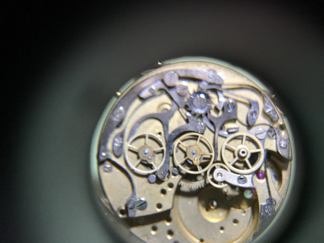

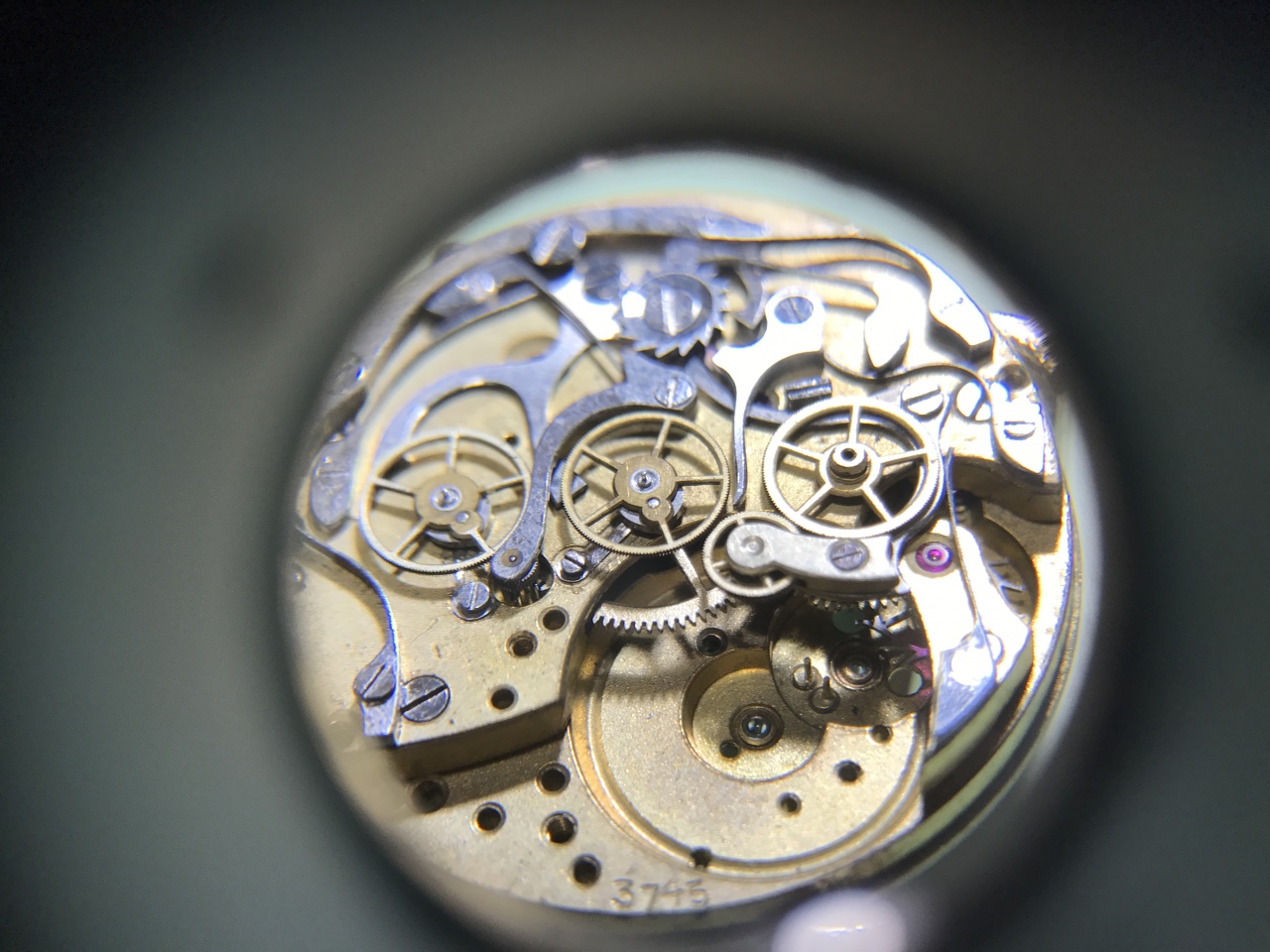

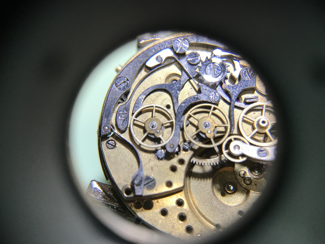

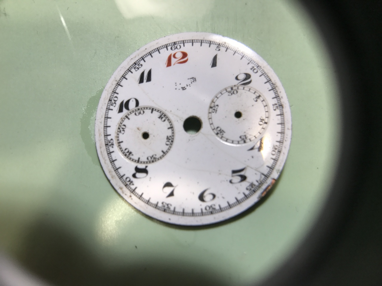

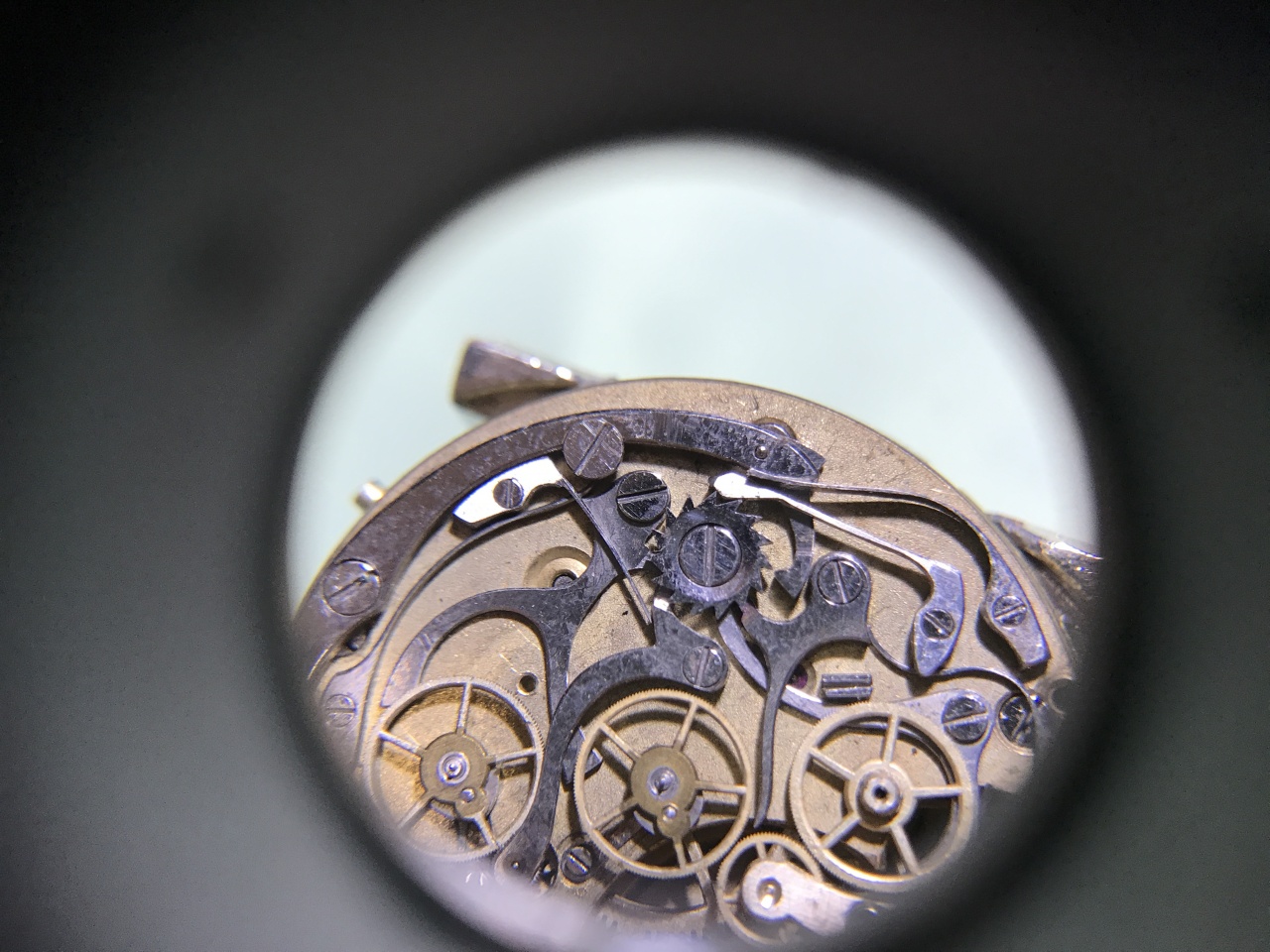

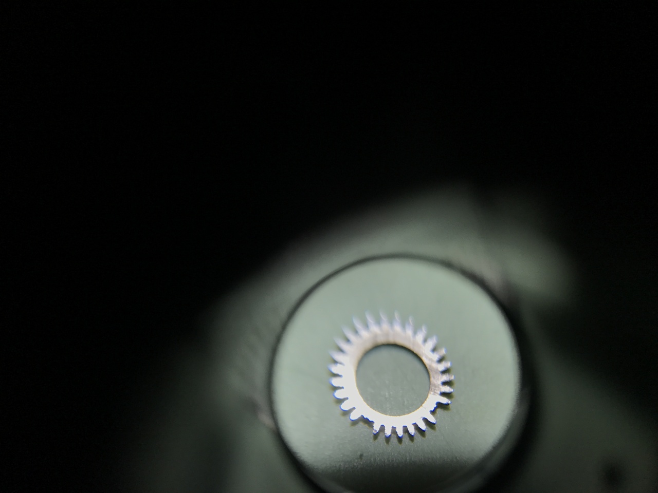

Вот такой ноунейм швейцарский, Подскажите за калибр.
Как же правильно зубья восстановить?
Сделать запил, сделать заготовку, потом запрессовать? Только чем делать запил?

Сообщение от Anth Посмотреть сообщение
В этом каленом колесе только алмазным абразивом. алмазным диском отрезным.
В таком колесе будет не просто вставить зубы , мяса совсем мало ... Делаите ласточкин хвост.

наварить металл на зубья было бы надежнее...
на циферблате вроде остатки логотипа Heuer

По моему будет лучше (если нельзя заказать новое) изготовить колесо заново. Ремонт старого не будет надеждным.

Сообщение от Dima343 Посмотреть сообщение
Подтверждаю, наварить можно, но сложно. Будет держаться отлично.

Какая толщина материала колеса?

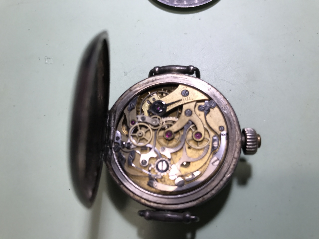

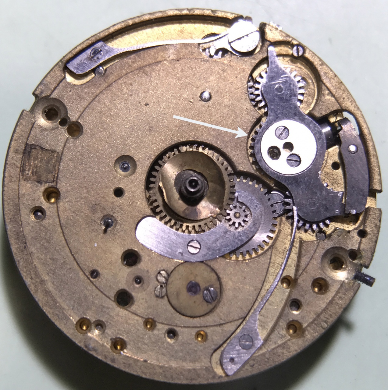

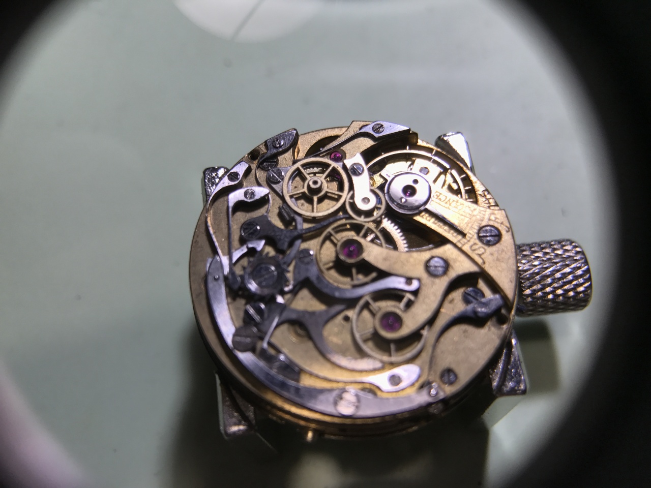

Прошу прощения, уже разобрал и собираю часовую часть.
так что фото пока не очень удачные - в процессе разборки фотографировал.
возможно проще найти донора или запчасть? колесо запиливать такое тонкое не очень хорошая идея наверное.
там трензельная схема распределения завода и перевода. это как раз заводное (?)колесо, что по центру.

Машинка по раскладке очень смахивает на какую-то Minerva. Я ремонтировал карманный Heuer 19", так там стояла именно Minerva 11. У Вас калибр явно более мелкий и стоит что-то вроде Minerva 20 или 13.

Сообщение от dmvt1 Посмотреть сообщение
Посмотрел, вроде не оно. http://www.ranfft.de/cgi-bin/bidfun-...&Minerva_13-20
