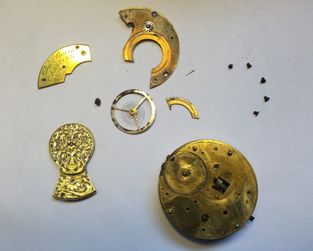

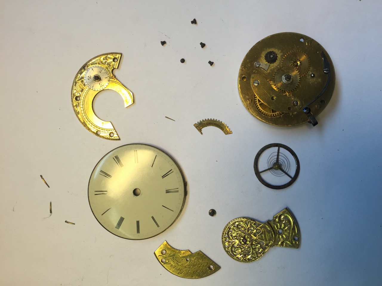

Всем доброго времени суток!
Фузейные часы не всегда удается купить по разным причинам, в том числе финансовым, но механизмы вполне доступны.
Прибыл очередной мех с аукциона. Цепи Гааля, циферблата и стрелок нет. Ремонтировать и корпусить в планы не входит, а вот узнать про мастера, изготовившего мех и очередной раз показать красоту моста баланса и верхней платы - хотелось бы.
Директорий у меня, к сожалению, нет, но надеюсь на помощь коллег. Кто такой Джордж Байрд (если так правильно), где он жил и творил - весьма любопытно.
Фото - продавца, позже будут и мои.

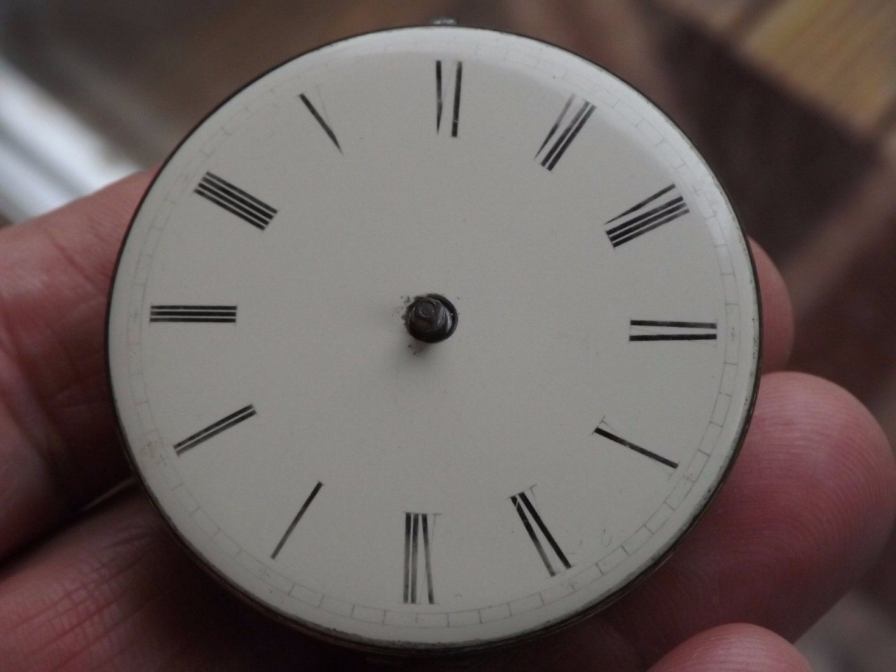

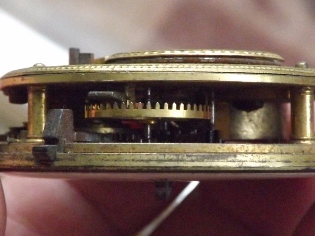

Для начала я их разобрал(сам) и понял,что именно являлось ранее механизмом спуска до появления анкера.Причем,именно этот мех я покупал изначально с этой целью.Отсутствие цепи и стрелок меня не смутило.Напротив,я был доволен тем,что цепи нет и у меня не будет проблем с удержанием трансмиссии,как это было с первыми фузейками,при снятии напряжения пружины.
Я,будучи новичком не только в фузейках,но и в ремонте часов как таковых,спокойно снял мост баланса,затем накладные пластинки,высвободил волосок баланса,снял его и ,как учил Охотник,вынул шплинты цифера ножом и снял циферблат тоже.
При этом,на оське баланса увидел 2флажка,которые,входя в зацепление,и играли роль анкерной вилки -если я правильно понял.
Визуально просмотрел как передаётся крутящий момент на часовую стрелку-в общем то,все гениальное просто.
Любой часовщик скажет-все это элементарно просто,но я это делал впервые и узнал интересные вещи,так как раньше видел на картинках схему барабан-цепь-фузея,но как происходит спуск-понятия не имел.
А теперь все пазлы сложились в единую картинку.

По-быстрому:
http://www.collingeantiques.com/long...aird-carlisle/
Из поименного справочника по Carlisle, Cumbria:
BAIRD, George Watchmaker of this city died 14.11.1835; Monumental Inscription in St Cuthbert’s Yard
1810 Picture of Carlisle and Directory p 122 Clock and watchmaker, Scotch St.

Там еще волосок ржавый в нескольких местах, флажки изношены и камушек(рубин?) в мосту раздолбан - с трещиной и отверстие под цапфу огромное.
Цапфа в ней болтается, как пестик в колоколе.
Это нужно :
- заменить волосок(?)
- поменять камень моста
- заменить баланс
- подобрать, найти,купить и установить цепь
- подобрать по диаметру и глубине корпус и установить мех
Вопрос часовщикам - во сколько это обойдется?
Вопрос форумчанам - насколько это целесообразно? не легче ли купить другие рабочие часы, а этот мех оставить, чтобы просто любоваться им?
