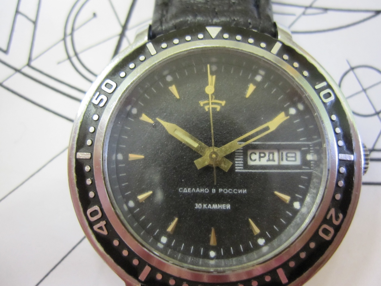

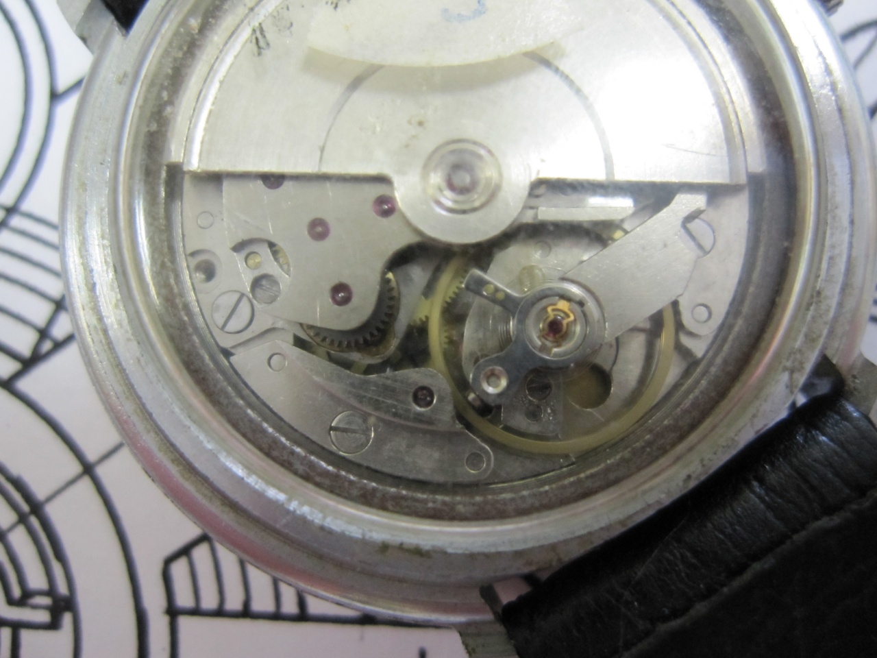

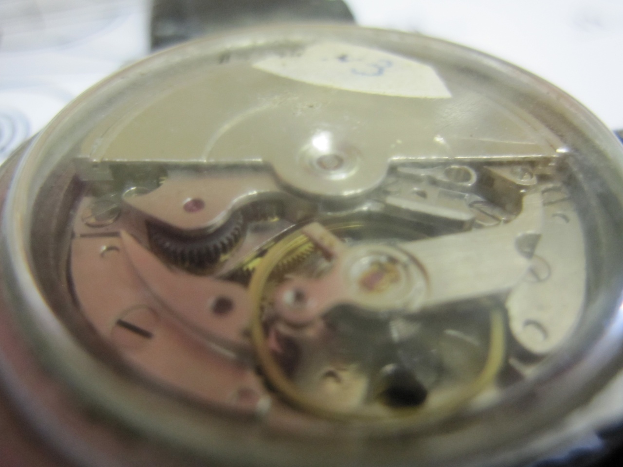

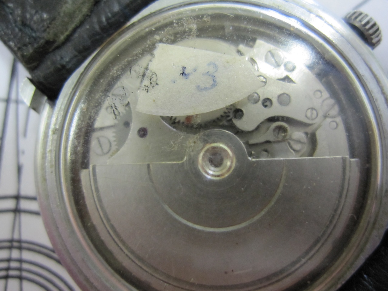

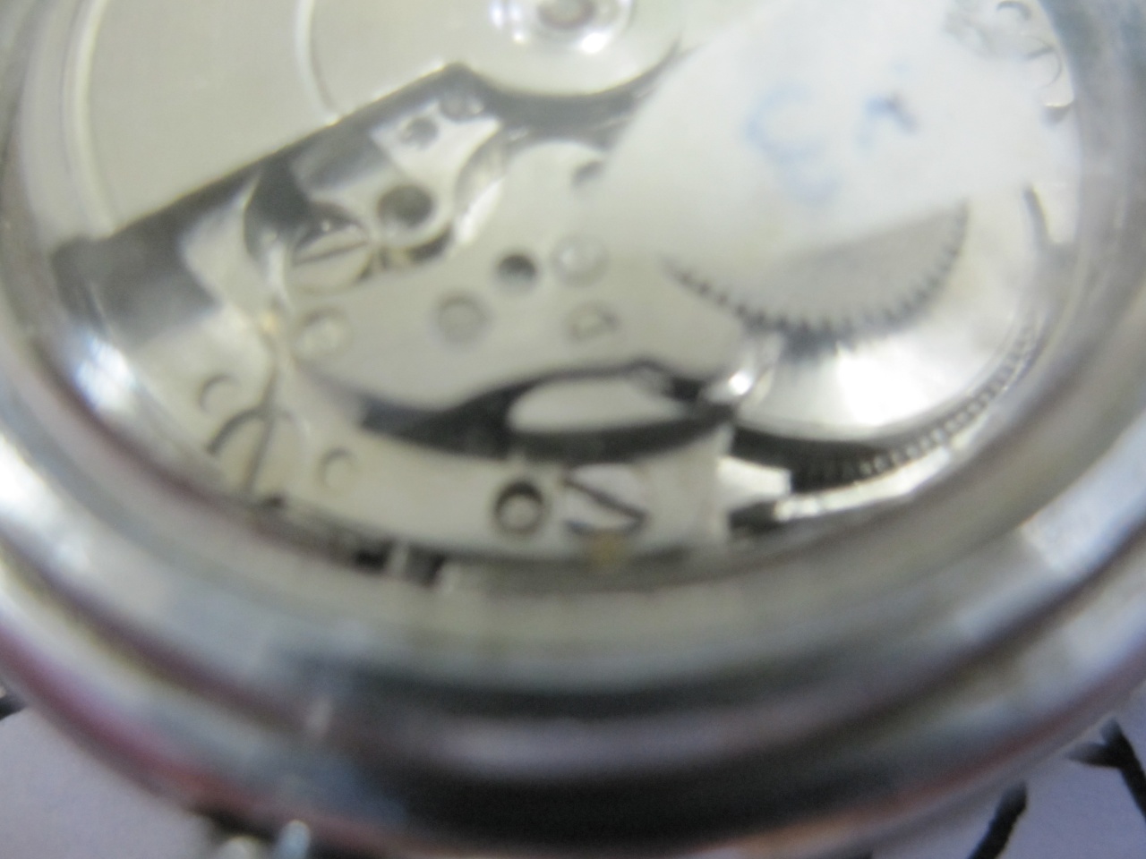

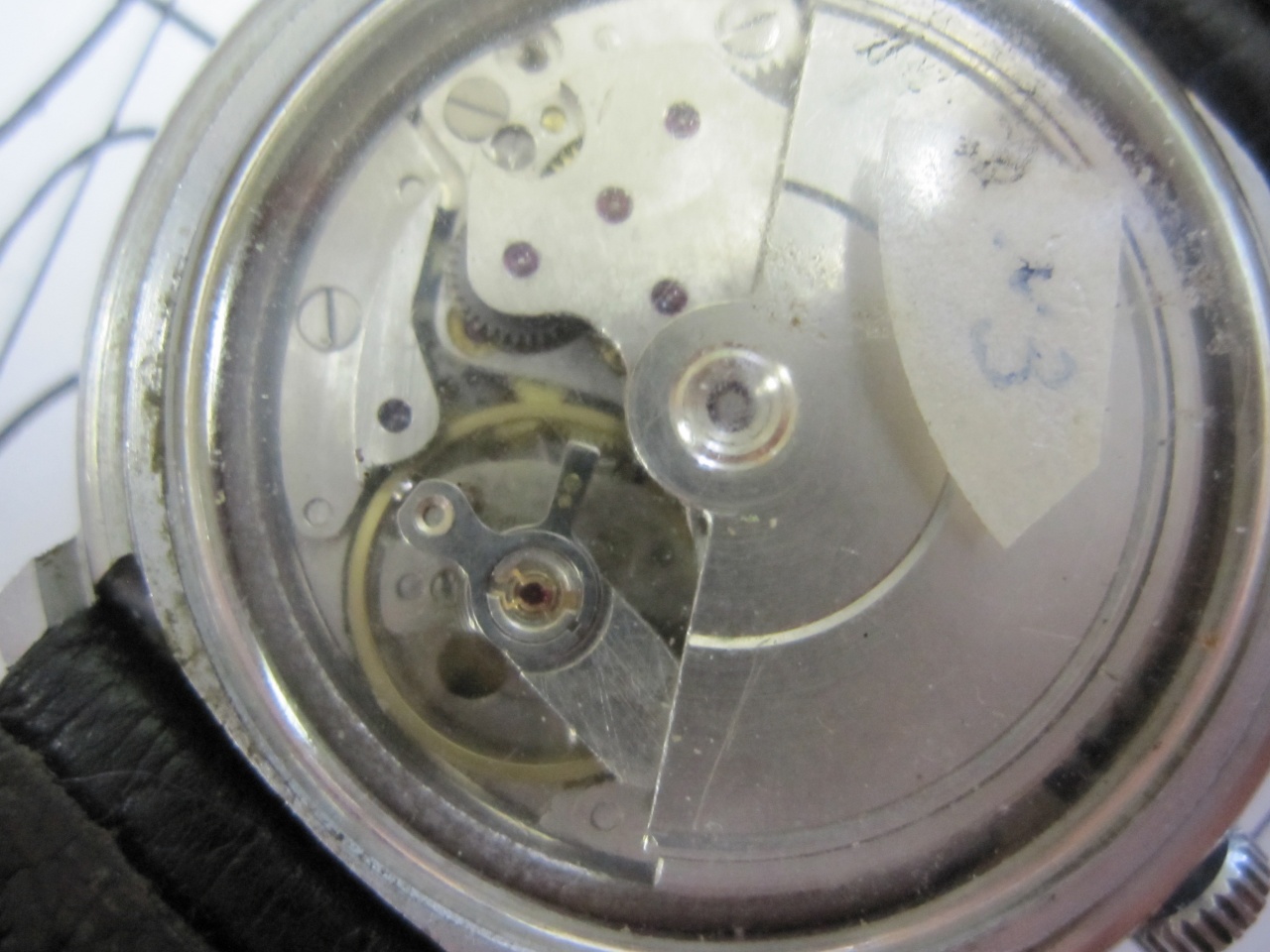

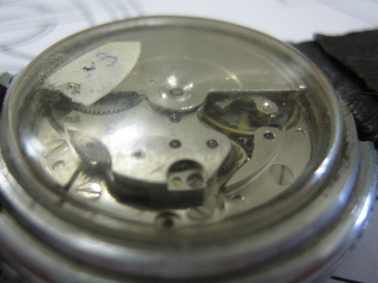

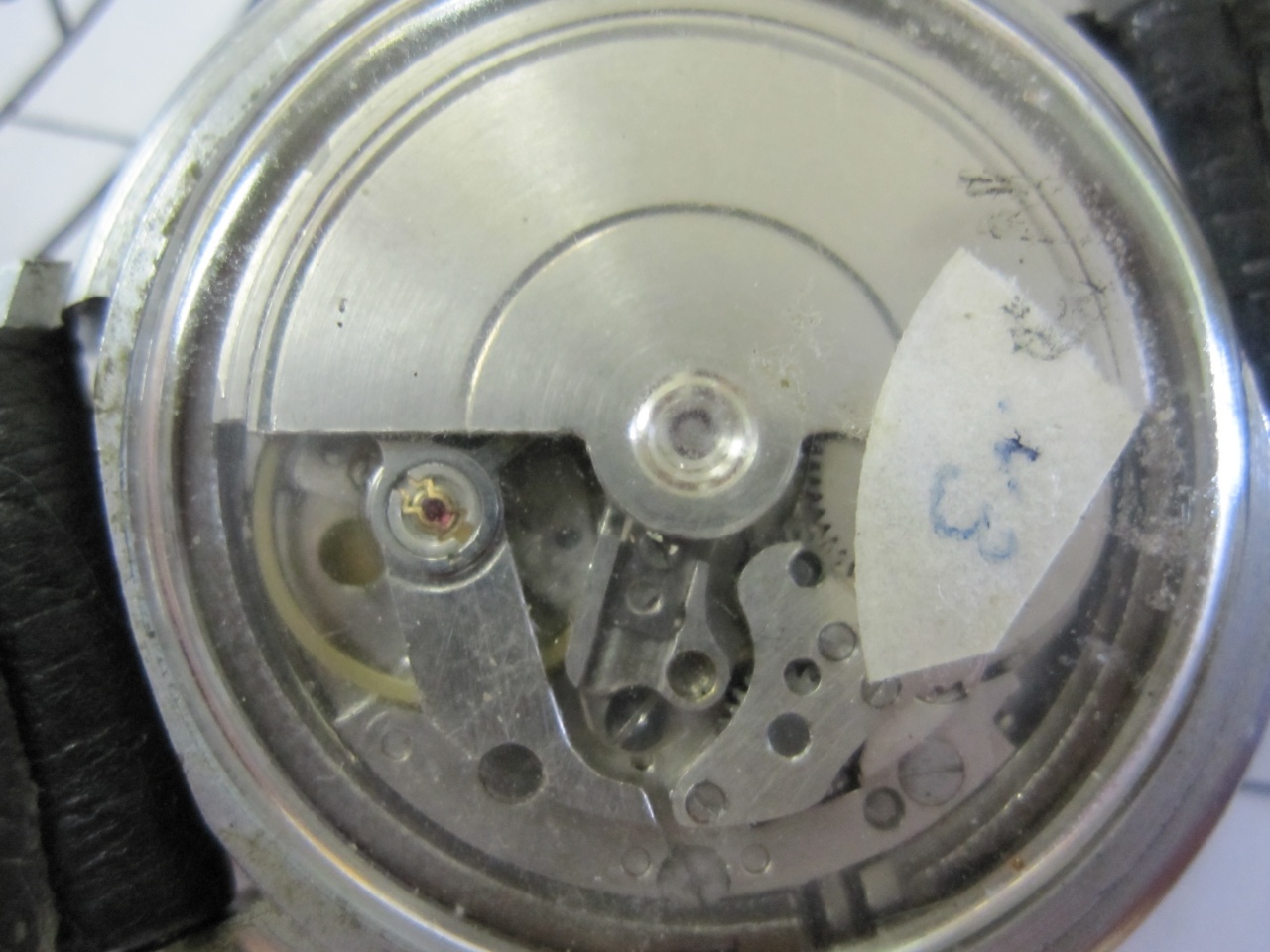

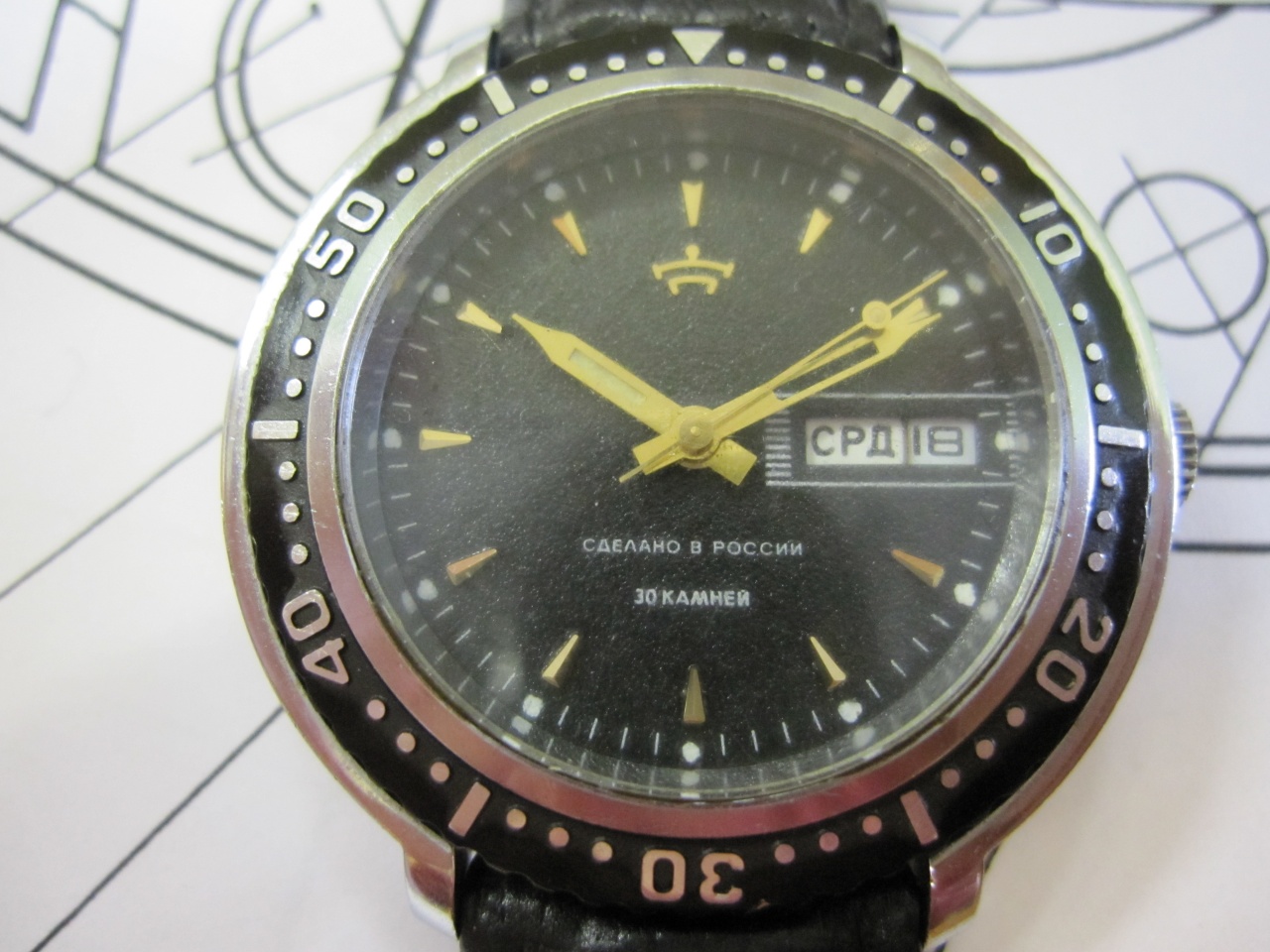

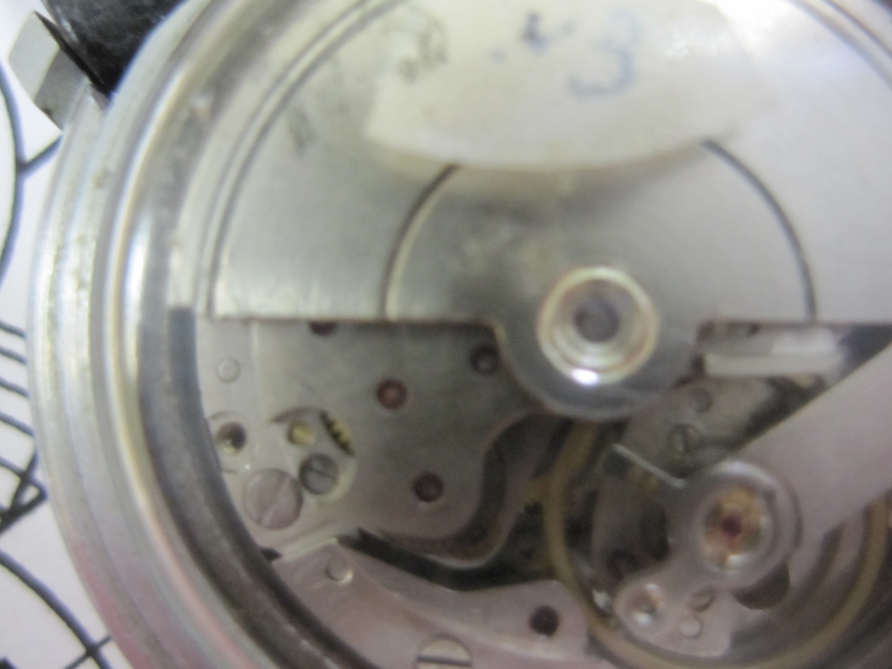

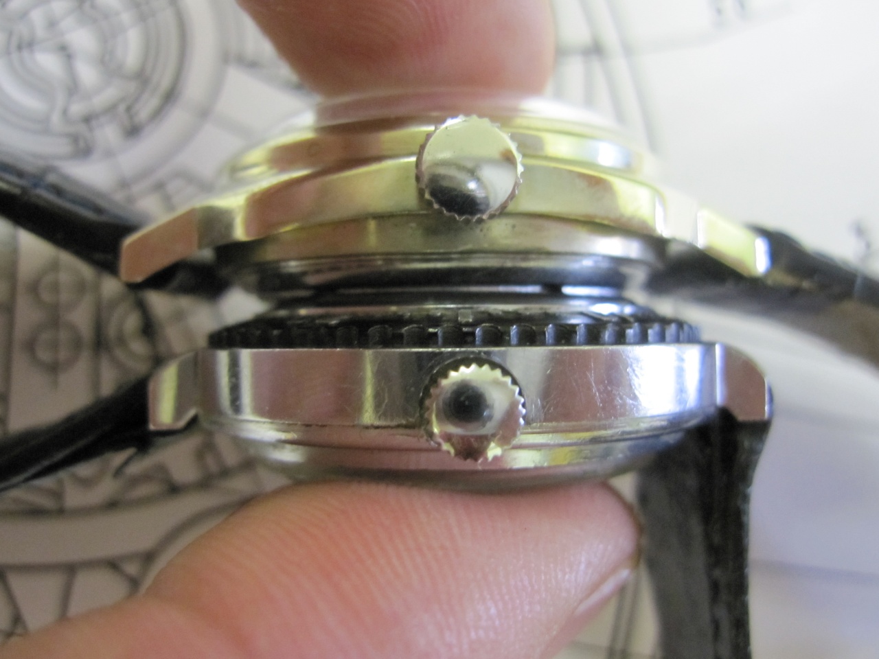

Слышал я давно об этих часах, и вот наконец увидел живьём. Разработку вёл НИИЧАСПРОМ совместно с Ракетой. Успели сделать несколько десятков шт. перед самым закрытием завода. В продажу не поступили - в основном ушли на подарки "нужным" людям. Даже прорисовывали годичный календарь! на базе этого калибра, но не сделали, "ограничившись" трёхстрелочником на 26хх НА. (повторюсь завод вскоре убили)
Калибр 2627. Диаметр 26 мм, высота 5,5 мм, 30 камней. Период колебания баланса 0,4 с. Многие детали (напр. колёса, баланс) взаимозаменяемы с калибром 26хх НА. Сектор подзавода на крупном рубине(как "Родина"). Его специально сделали крупным для меньшей выработки. Были варианты и на шарикоподшипнике. Конструктивная схема ещё более удобна для сборки и ремонта чем на 26 НА. (напр. обратите внимание на отдельный мост анкерного колеса).
1. полож. зав. головки - ручной завод.
2. полож. перевод календаря. В одну сторону крутить- меняется дата, в противоположную- дни недели (как в ETA 2836)
3. полож. - перевод стрелок.
Не судите строго фото и внешний вид механизма. Ведь это промышленный не прилизанный образец для тестов сотрудниками. Поэтому вместо крышки поставлено оргстекло, чтобы тестирующий периодически мог наблюдать за узлами механизма.
P.S. Часы обещали никому не отдавать (ну кроме меня разумеется). Вообще такие вещи не продаются( и мне в том числе). Но если кто попробует ...из под земли найду Мечта моя иметь такие часы, не нужна мне Ракета с открытым балансом, не нужна с будильником, мне эту подавай!
Вот какой калибр , господа, мы могли носить. И было б чем гордится. Ведь и запас хода уже был разработан и мог со временем пойти годичный календарь. Ан вона как всё вышло...

Ну так поздравлять или пока нет?
Корпус нержа? Безель крутится?

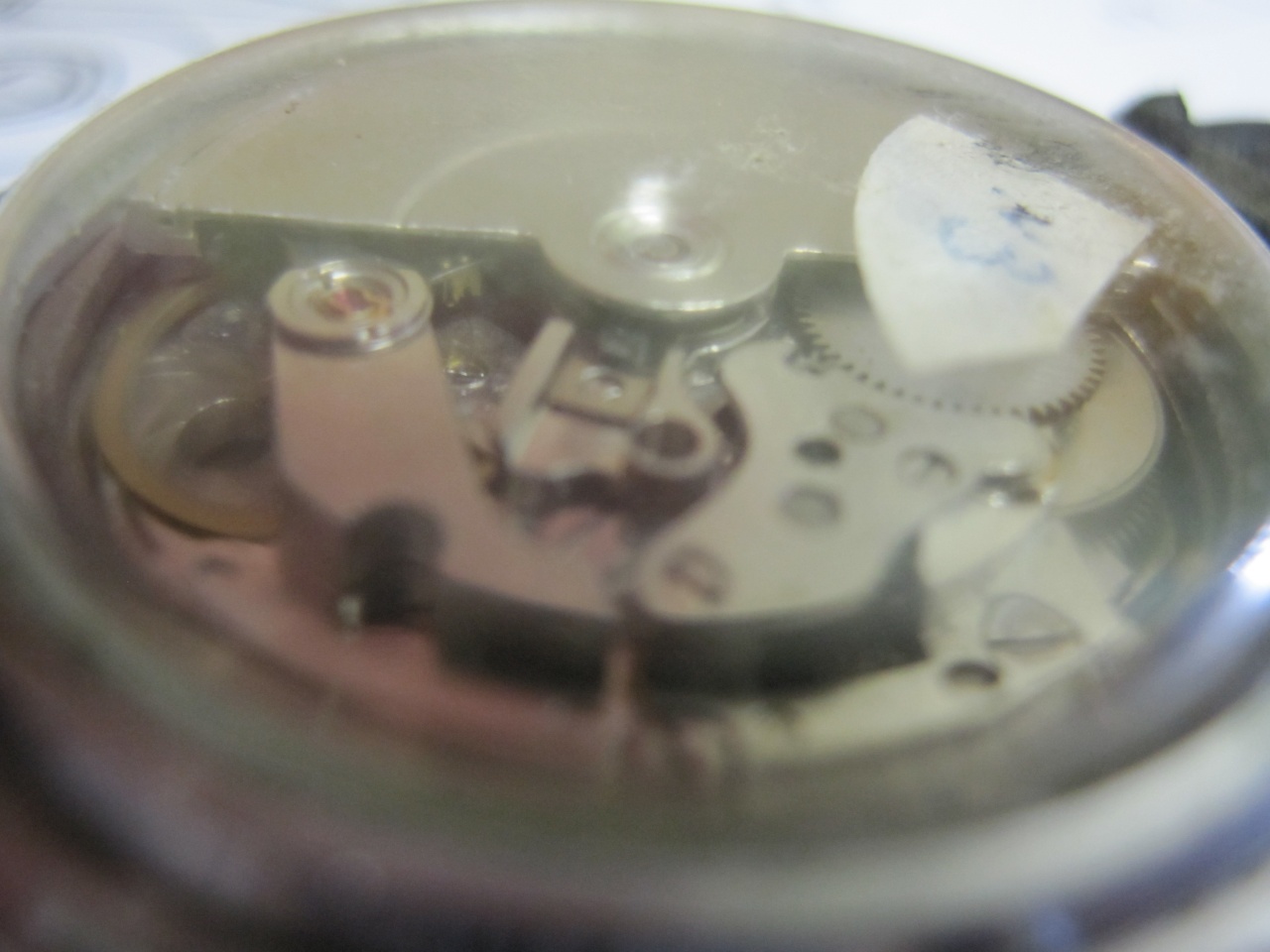

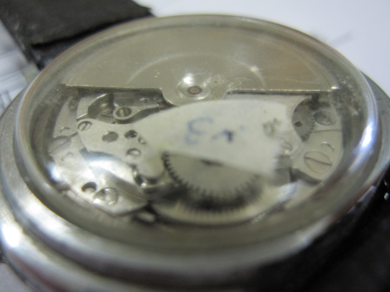

а что за секрет скрывается за бумажкой с цифрой 3?секрет настолько секретный что его никто не знает? надо бы вам маэстро 20 мегапиксельную камару в зрачек вживить.

Только с тем что увидел и пофоткал. И сказал: - "Спрячте подальше и никому не отдавайте!" Корпус латунь-хром. На образце с фото безель не крутится( сделан как единое целое ибо это просто образец для теста, который благополучно носился года два, а затем лежал лет 12 - 15). Ещё видел корпус с крутящимся безелем , там всё как положено.(тоже был благополучно спрятан после просмотра).
Ещё в этом калибре сделаны "независимыми" друг от друга ангренаж и подзавод и ручной завод. Неверно говорю но надеюсь меня поймут. Мастера увидят рядом с мостом подзавода возвышается отдельно мост перевода стрелок. Тоесть при ручном заводе узлы автоподзавода не затрагиваются.(обычно останов происходит в реверсивой муфте или у Востока в 3-м колесе подзавода и получается что вообщем-то не очень полезно часто заводить автоматы вручную).

Не ищите секрета там где его нет. Бумажка наклеена с внутренней стороны стекла и снять её небыло возможности. Дело в том что часы на тестирование выдавались под расписку "(потеряеш" будеш отвечать) А на бумажке что-то вроде номера. Я - то в лупу рассмотрел весь узел подзавода под бумажкой. А камАру вы себе лучше вживите в какое угодно место.

и развязка интересна, итог результата ,хоть примерная оценка работоспособности мех-ма,понятно что данные были удалены а память участникам эксперимента стерли.

ТО Заплаткин. Да отличная работоспособность механизма. Проэктировали люди оч. грамотные и допуски у них были в ноль!(работали и расчёты вели уже на компьютере)И у команды Ракеты к тому времени был громадный опыт и хорошее взаимодействие и взаимопонимание между цехами и отделами. Так что всё было проработано до мелочей. Это касается и материалов, обработки , точности исполнения деталей и узлов. 1/100 микрон допуска для исполнения определённой операции это-ли не показатель! Разным чиновникам не стали бы дарить неходячие часы. Экземпляр который я видел больше 10-ти лет не носился. От колебания сектора они пошли, конечно амплитуда баланса невелика - масло -то уже давно высохло. Но баланс ожил и сектор крутится нормально в две стороны. Хороший был бы калибр, продуманый.
В любом случае: поздравляю со встречей "Легенды" !
Новая возмодность встречи, всегда радует. Не взирая на ту разруху, что пока еще имеет место на заводе. Будем верить, что люди, имеющие сейчас отношение к проектированию и производству, имеют в архиве все ТТХ
для возможного возобнолвения данной модели. (и пару тройку образцов, что б было с чем работать).
