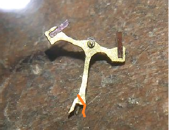

Попали комне карманные часы. У анкерной вилки отломан один зуб и штифт колеса баланса его не цепляет. Единственная мысль - припаять серебрянным припоем проволочку и обточить бормашиной шлифовальными дисками. Чтобы шеллак не потёк на рубинах думал к массивной железке их прижать. Но как-то всё это надуманно и не уверен, что сработает. Есть ещё какие-то способы отремонтировать вилку ?

Из описания можно предположить, что сломался один из рожков илки. Восстанивить вилку возможно, но паять серебрянным припоем не советую, как возможно вилка сгорит. Как начало не ясно из какого материала сама вилка - сталь, латунь, никельевой сплав? По моему лучше паять оловянным припоем. Нужно сточить на заднюю часть вилки маленькую ступень и на ней припаять пластинку, и потом ее оформить напильниками в форму рожков. Если копье - клинок, лучше его снять и наконец поставить его обратно. Если "язычок", возможно его повернуть.
Вилку заменить не есть невозможно, но если часы старинные и такой донор не найдется, нужно искать механизм, в который совпадают обе разстояния от отверстий камней вилки до отверстия анкерного колеса и до баланса. Потом вероятно будет нужно изготовить новую ось для вилки и использовать ролик из баланса донора, что может означать новую ось баланса...

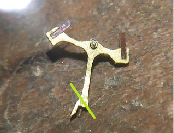

Можете сделать лобзиком канавку - как показал зеленой линией. Глубина - как толщины здорового рожка. В канавку вставить латунную чешуйку и припаять оловом. Наконец изогнуть и оформить окончательно как показал красной линией. У Вас хвост вилки изогнут, нужно внимательно исправить чтобы средняя линия пазухи вилки проходила через ее ось и чтобы углы притяжки были одинаковыми.
