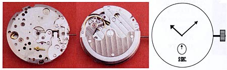

Короче механизм точно не ЕТА 2824-2,а какоето небольшое(25 мм диаметром в пластиковой вставке)китайское(может и еще чьето)механизмо с имитацией женевских волн....Ротор автоподзавода с трудом вращает заведенную пружину.

Китаец вот такой
только с центральной секундной стрелкой...весь аж горит,сделан очень и очень симпатишно(латунь с имитацией женевских волн).Единственный косяк-очень туго ходит автоподзавод(грешу на полностью заведенную пружину)
Мех.ЕТА 2824-2 можно сейчас приобрести вместе с часами за 80-100 баксов...
Интересно сколько ценник на пересадку обойдется в Киеве?Если в пределах 100 баков,то вполне нормальный ЛеЛокль получиться с бюджетом в 450-500 у.е.

Только еще учтите, что циферблат в китайских часах обычно приклеен и без ножек, возможно придется либо новые присабачивать, либо искать новый цыферблат (в случае если они даже есть, и то не факт, что они совместятся с посадочными местами на еташке); тоже со стрелками, очень даже вероятно все 3 могут не подойти, поскольку посадочные отвертия на китайце и еташке будут скорее всего различаться; так что работа может выйти довольно дорого... общая стоимость будет возможно даже сопоставима со стоимостью новых часов (и получится еще не совсем ле локль) , так что, как мне кажется, оптиманое решение за эти деньги покупка новых часов у оф. дилера...
