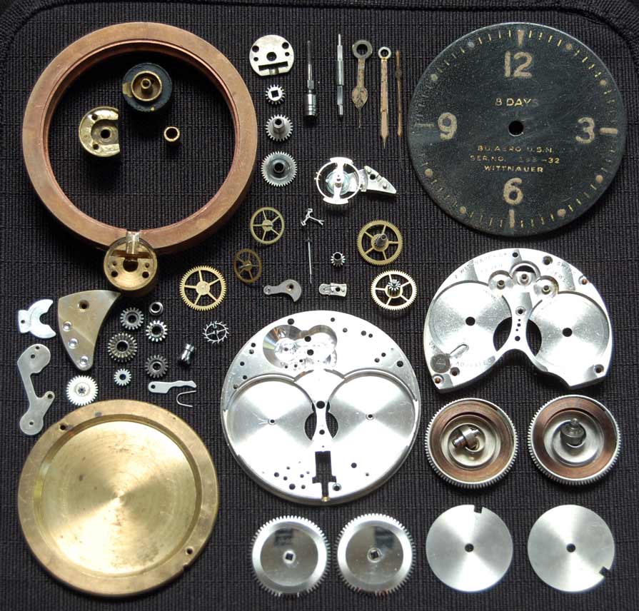

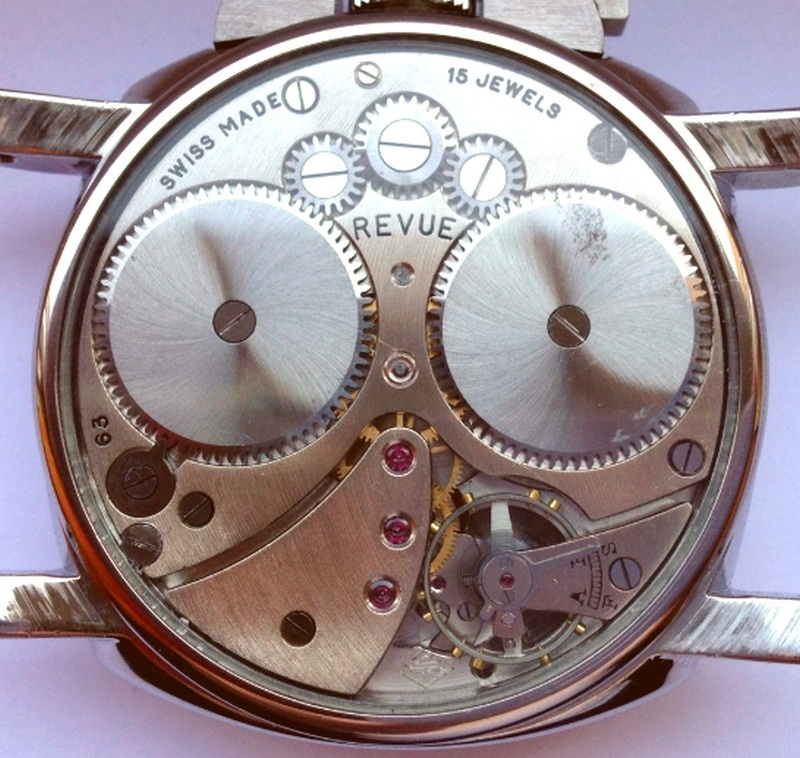

выкладываю фото часы в сборе, это были настольные часы для путешествий, был еще чехол, но мне они достались в таком виде:
С открытой задней крышкой:
Снято стекло:
Циферблат, лицевая сторона:
Циферблат, обратная сторона:
Вид без циферблата:
Вид без циферблата, надпись I 58 внизу:
Снят ремонтуар:
Снят мост баланса:
Под мостом баланса нет никаких надписей:
И фото баланса:

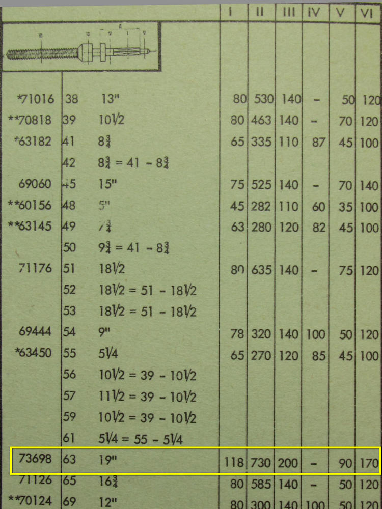

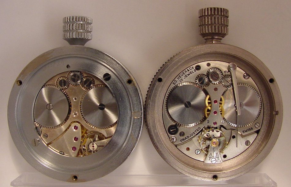

Сейчас, мне можно однозначно сказать что этот механизм нет Revue 63 которые 19''' - 42.85 мм, а у Вас часы 18''' - 40.60 мм.
Однако, если ваш механизм является одной из вариацией Revue 63 механизма, может легко быть что заводной вал будет одинаковым для обоих.
Это можно проверить измерив посадочное место заводного вала, в механизме Ваших часов, и сравнить размеры. Конечно, я буду продолжать поиск, теперь будет легче, имея дополнительные данные. Мне еще надо пролистать более тридцати каталогов запчастей для часов.
Справа 19''' калибр 63
С уважением, Душан

Душан в первом посте я выкладывал замеры. В принципе они совпадают с теми, которые выделены а таблице, кроме длины II. В таблице она 730 а к меня 685, но я замерял этот размер на старом валу, а он кажется не оригинальный.

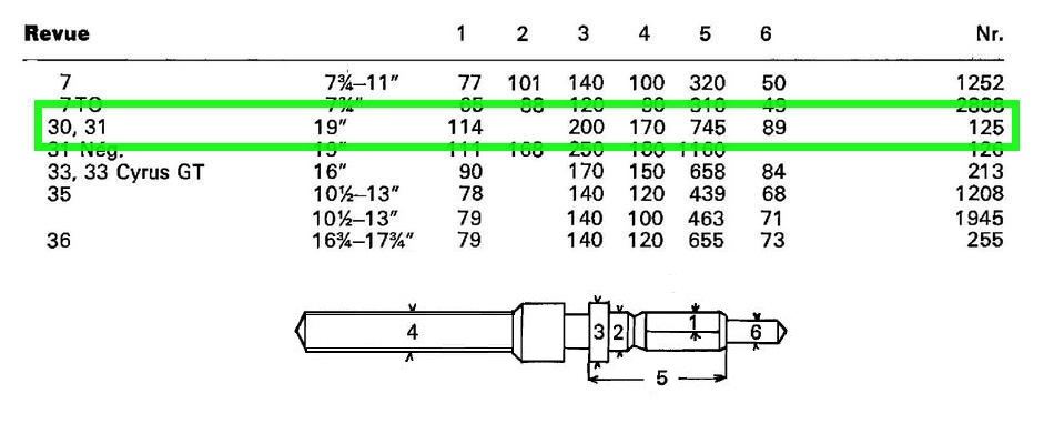

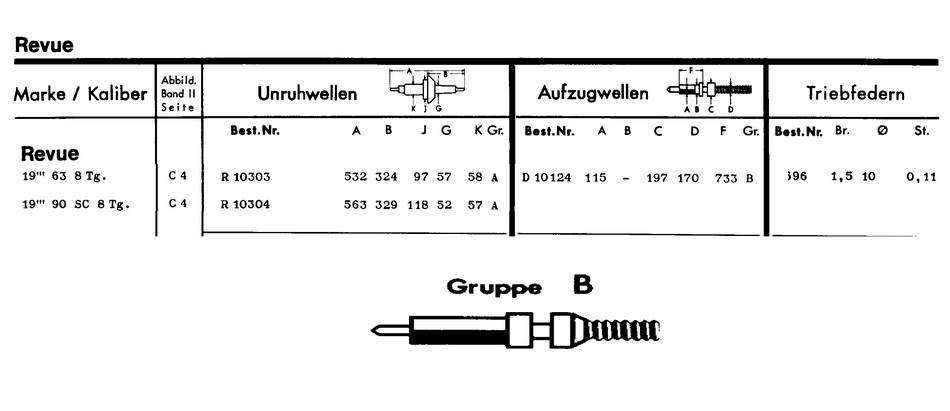

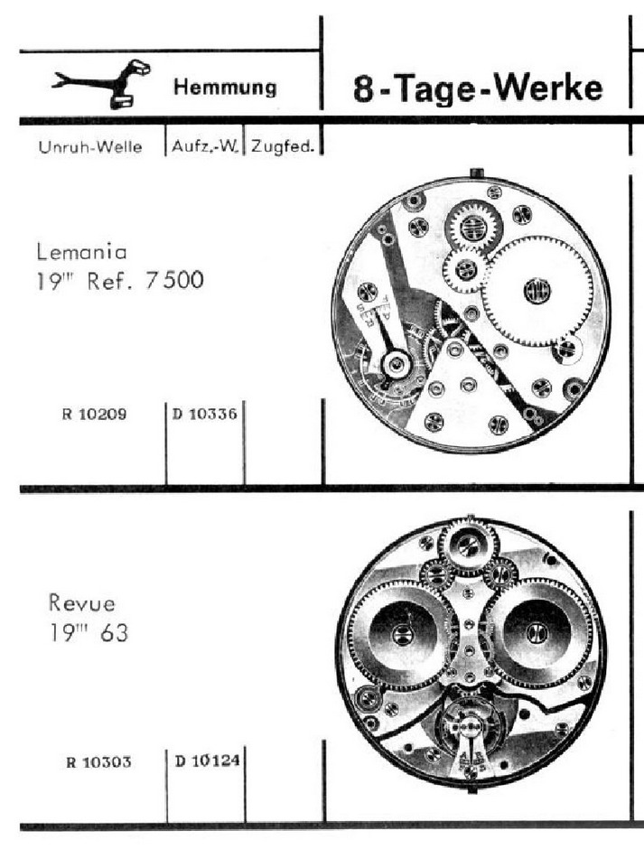

После всего, и после мелкого поиска в инете, получилось что механизм несомненно является калибр 63 от Revue Thommen в заводе основателя, именем Gédéon Thommen. Получается что то есть одна из нескольких версии.
Если и найдется заводной вал для купить, он не будет дешевый. Советую Вам найти часовщика кто хочет изготовить новый по размерам из каталога, недорого, по доступной цене.
DCN 10124
Favorite 73698
и
Ronda 688 но ее надо чуть подгонять т.е. сократить
С уважением, Душан
Версия для самолетов A6 с 7 камней.
Название: Revue 63 movement.jpg
ID:	1797957   Нажмите на изображение для увеличения

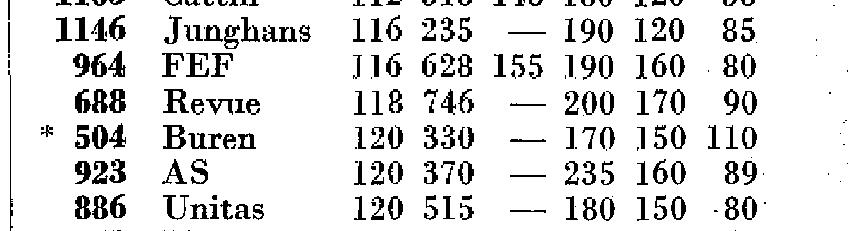

Название: Ronda stem 688.jpg
DCN 10124
Favorite 73698

Длина там действительно 730мм, я перемерил расстояние, см фото, т.е. сломанный вал был изначально изготовлен неправильно.
