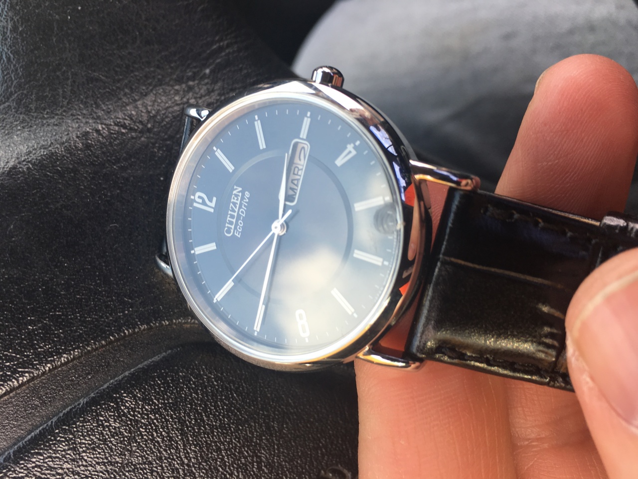

Захотелось сделать подарок своей дорогой жене. Как говорится благими намерениями... Пошустрил форум, отзывы по магазинам и ттх, нашёл то, что подошло по параметрам и дизайну. Подарок был получен и оценён положительно моей второй половиной, но время носки подарка составило 30мин. Чётко попала в стык корпуса со стеклом и профилем двери в магазине. В результате скол стекла. Сама ситуация комична, но люто жалко часы и хочется спросить или попросить совета:
-подлежит ли ремонту
-если да то сильно ли заметно будет место ремонта
-чем ремонтируется (клей, смесь полимеров?)
-возможность самостоятельного ремонта
-либо стоимость в мастерских.
Сам сталкиваюсь с таким первый раз, посему я в данном вопросе профан.
Скол на фото в районе 5 часов диаметр 0,5 (без трещин)

Увы - замена стекла
Вот по этому сапфир неохотно японцы ставят на дайверы - менее надежен

Либо оставлять как есть, либо стекло менять, больше никак. Круглое стекло подходящего диаметра и толщины найти проблем не составит.

Я бы попробовал новое стекло поискать.
НО - если это нереально или цена замены будет половину часов стоить.... Есть такие ребята, которые заливают трещины и сколы на лобовом стекле.
Возможно, возьмутся и даже сделают. Они заливают полимер, выглядит часто очень неплохо. Конечно, идеально все равно не получится - но почему бы не попробовать, если будет стоить недорого.

Если ничего сделать будет нельзя, не найти не установить.... Думается мне..... ( не верю в то что это говорю я ).... может пластик поставить ? (дёшево доступно и полируется) Ну и параллельно искать сапфир конечно же.

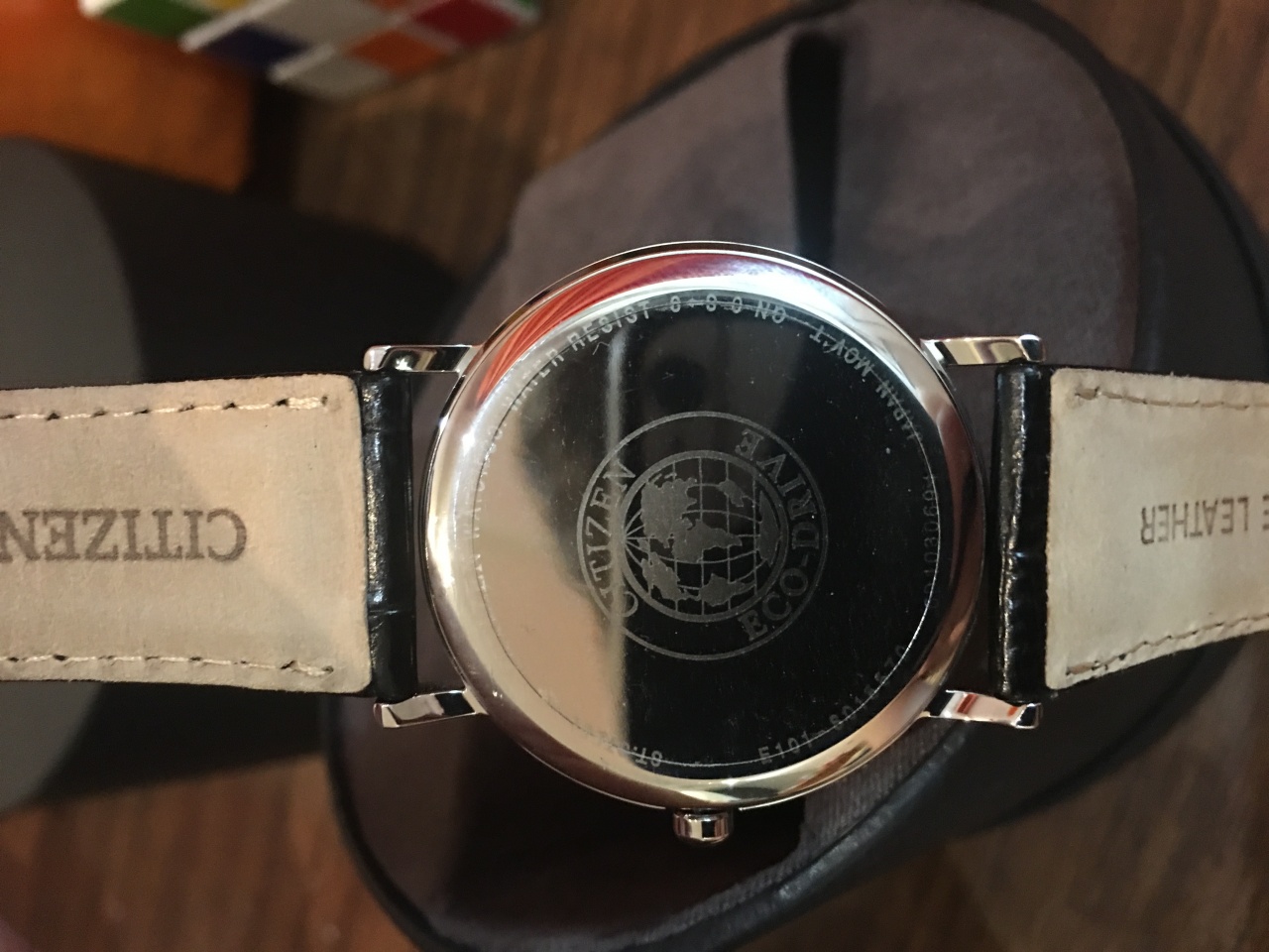

Задняя крышка без возможности оперативного съема. Умельца в городе моем можно допустить только до замены батарейки в часах монтана. Посему как бы красиво не звучало слово заменить стекло оно мне пока не как вариант. Думал над заливкой полимером (не знаю каким) и шлифовкой войлоком. Просто проблема эта могла уже быть у многих и хотелось узнать где да как исправляли

Разве это не хлопушка? Они легко открываются

Сообщение от Mrdronn Посмотреть сообщение
Сами испортите с гарантией.
Будет как и всегда при непрофессиональной работе "сделал все хорошо, только корпус поцарапал и часы не совсем идут...и ремешок чуток пропалил".
Так что либо у профи заливку делать, либо вообще воздержаться. Когда делаешься операцию в 859-й раз - все получается намного проще, чем в первый.
И шлифовка вроде там вообще не делается, кстати. Когда мне заливали - не помню шлифмашины.
Да, кстати, знаю по автостеклу - скол/трещину лучше сразу заклеить скотчем. Потому как попавшая пыль/грязь не удалится ничем и будет в толще после заливки.
