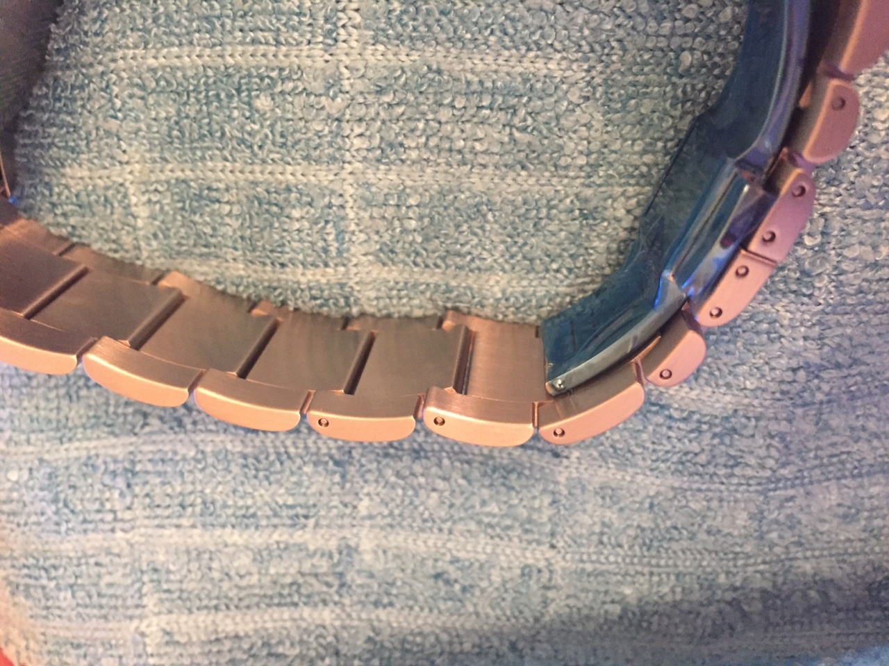

Всем доброго времени суток!
Помогите пожалуйста разобраться как выдавить штифт и укоротить ремешок:
Часы Maurice Lacroix Miros Chronograph
На ремешке нету стрелочек с внутр. стороны, штифт гладкий с обеих сторон, не могу понять как правильно извлечь штифт.

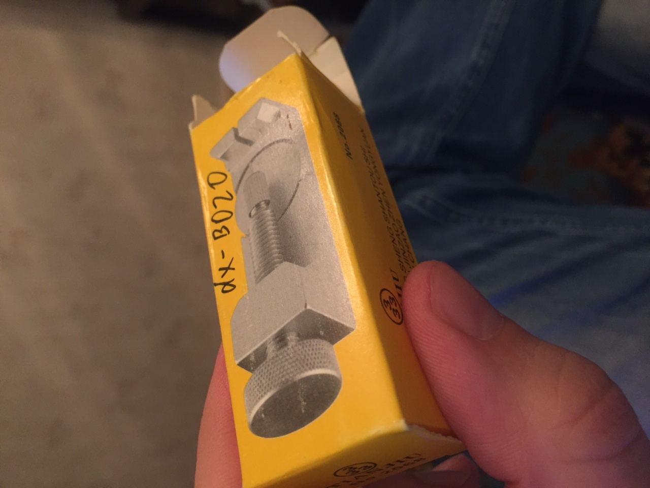

Имею во владении чудо-девайс по выдавливанию (фото прилагаю), попытался им выдавить - без особого упора не выходит, сильно давить боюсь - мало ли что не так делаю.
Не думаю что в штифте пружинки - при надавливании "девайсом" явно было бы какое-то движение...
Вопрос - можно ли в моем случае просто посильнее надавить этим "выдавливателем" на штифт чтобы он вылез, или он как-то по-другому извлекается?
Спасибо!

Если присмотреться, штифт с одной стороны разрезной. С этой стороны у них обычно утолщение, т.е. давить надо с обратной стороны ( с той, которая у вас на фото)

В том-то и дело что с обратной стороны штифт тоже абсолютно гладкий...

Штифты у большинства браслетов имеют с одного конца полукруглый вид, с другого - срезаный. Выдавливать нужно с полукруглого, а с вашим девайсом это сделать проще простого, аккуратно и чуть посильнее.

Если кончик шпильки с обоих сторон выглядит одинаково округлым, значит, шпилька гладкая и держится в браслете с помощью распорной втулки. Нужно выколотить шпильку с любой стороны, постаравшись при этом не потерять втулку, которая просто выпадает, когда вынимается шпилька. Процесс обратной сборки и необходимый инструмент описан здесь.
