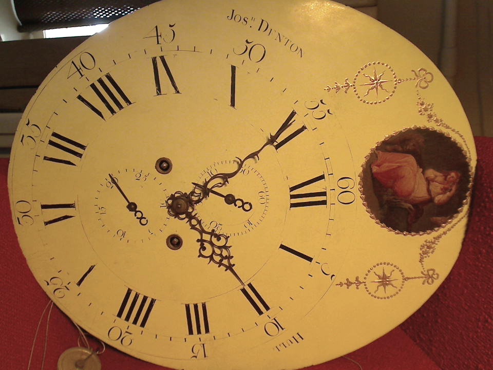

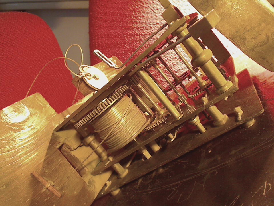

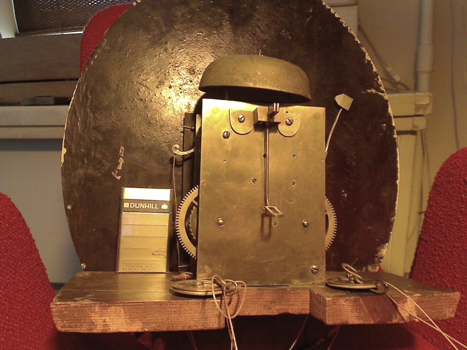

Английские напольные часы Jos. Denton
Английские напольные. середина 19-го?
Мало тем про Британские интерьерные...
Фото корпуса пока нет - отремонтирую, при установки и юстировке сфотографирую и выложу в пост, если позовут...

Привет!
На цифере написано JOSH DENTON, HULL.
Упомининие об этом мастере есть в книге AvG. H. Baillie "Watchmakers and Clockmakers of the World" (влож.1)
Шикарная статья о нем есть в книге Браина Лумса\Brian Loomes "Clockmakers of Northern England": (влож.2)
Известно, что Джозеф Дентон (Joseph Denton) работал как часовой мастер с 1760-х по 1814 годы (возможно и позже) в города Hull, графства Yorkshire. Известно множество напольных часов, произведенных им, а также настольные часы и фузейные настенные часы.
Встречается также упоминание от 1790-го года о его лавке, находящейся по адресу г. Халл, Сильвер стрит. В 1802 году Дентон примерно год работает в партнерстве с другим часовщиком, Хадсоном Фоксом\Hudson Fox (работал в г. Beverley, Yorkshire c 1790 по 1823год, а также имел лавку в Халле с 1803 по 1808 годы).
Согласно книге "British clockmakers & watchmakers apprentice records: 1710-1810" (Перечне подмастерьев английских часовщиков), (влож.3), 8 октября 1782 года Дентон взял себе в ученики некого Джорджа Аткинсона (George Atkinson) сроком на 7 лет, а 22 января 1785 г. он берет другого ученика по имени Джордж Трэвис (George Travis) сроком на 7 лет.
В газете "Glasgow Courier" от 25 Апреля 1806 года (влож.4) есть объявление об утере серебрянных карманных часов подписанных мастером "Joseph Denton, Hull, No. 827" с просьбой вернуть. Это говорит еще и о том, что Дентон, по всей видимости, еще и карманники делал. Кстати, это подтверждается и книгой-перечнем подмастерьев, там тоже Дентон фигурирует как Watchmaker, т.е. специализирующийся на карманных часах.
Ну и остается добавить, что в сети есть масса фотографий напольных часов с арочными расписными циферблатами в корпусах типа "пагода", подписанных "Denton, Hull.
Думаю, часы можно датировать 1790-1810 годами, но никак не позже.

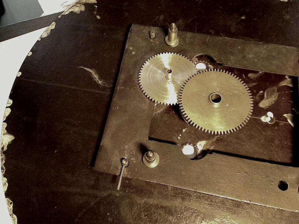

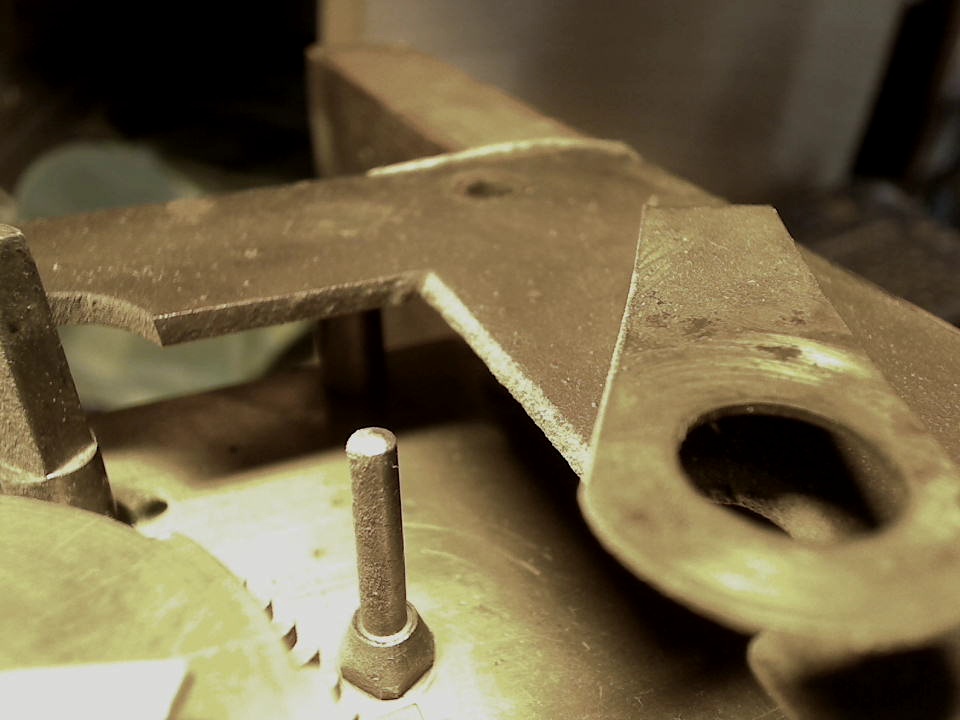

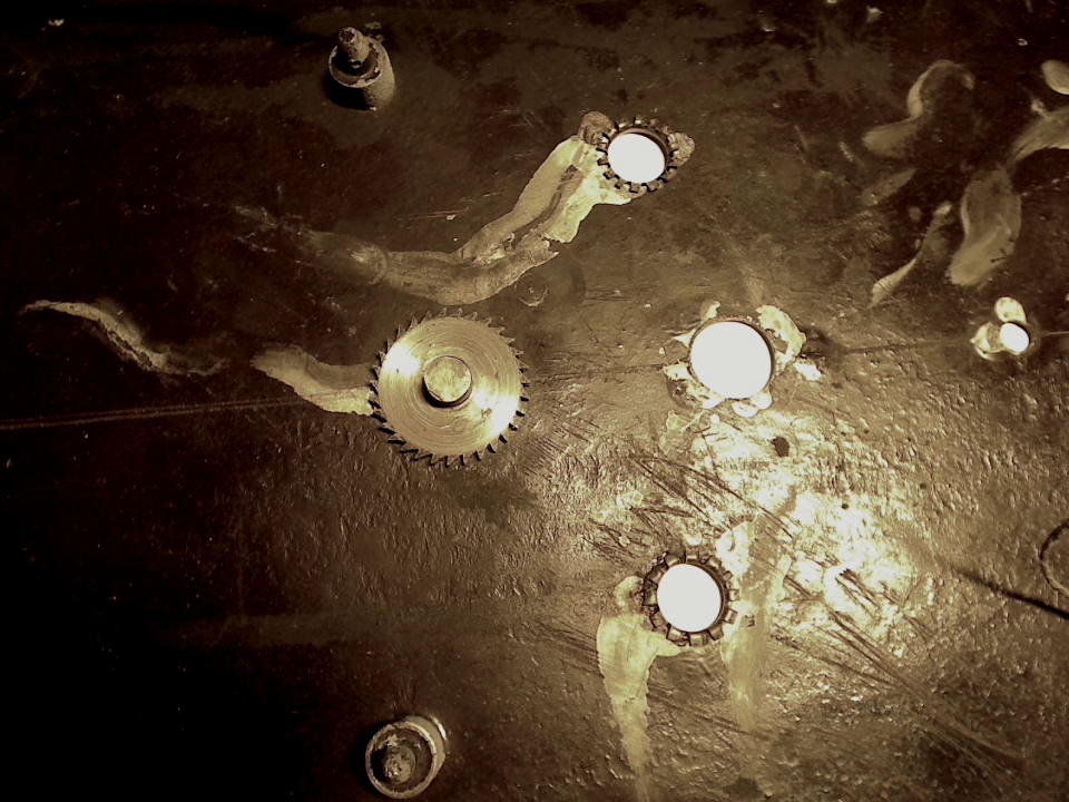

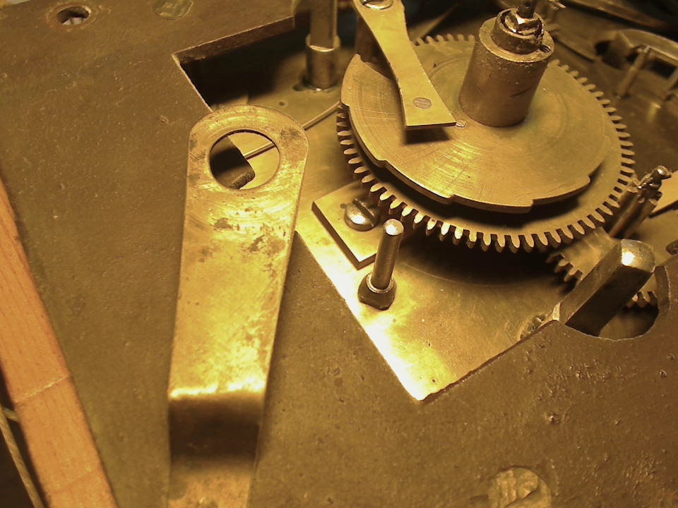

При "вскрытии" этого механизма обнаружилась утрата календарной шестерни. Наверно надо восстановить, но мне попадались с другой механикой - здесь не знаю как мастер решал этот узел... Понятно что шестерня, на ней подпружиненная собачка - толкатель, храповое колесо сидит на циферблате.

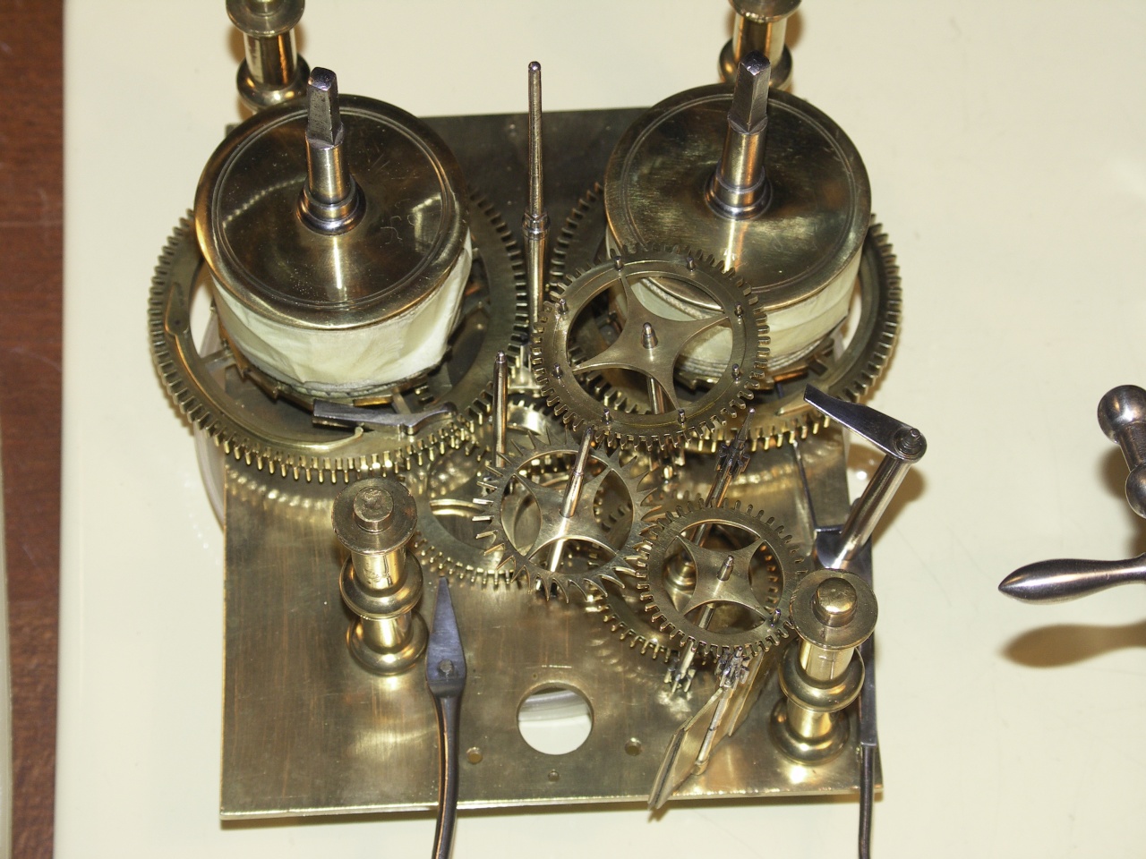

Вот другой мой "подопечный" - в нём узел календаря немного по другому решён.
Жаль толко не сфотографировал со снятым циферблатом. Не пойму только, зачем стрелка на лунном не связанная с механизмом.

Фига себе, тоже Дентон?
Стрелка на луннике, похоже, просто жестко зафиксирована и как бы показывает на цифру лунного дня.

Cтрелка и должна быть зафиксирована, т.к. крутится сам диск лунного календаря.

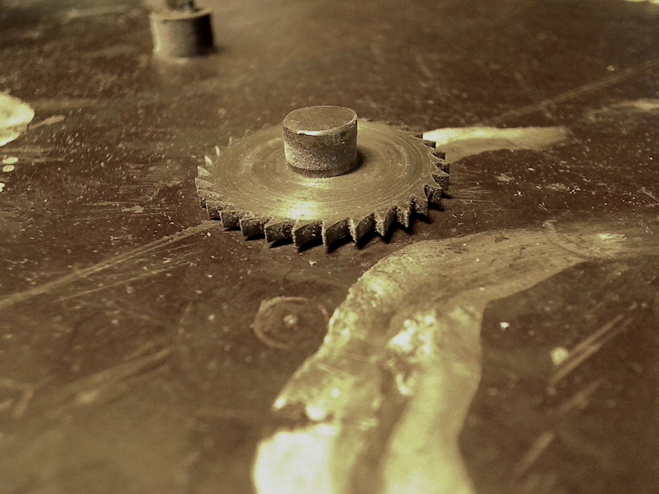

Посчитав, почертив, попилив, поточив... календарирь заработал.
Осталось отполировать, но вопрос остался - зубья оставить ГОСТ - овского профиля или прорезать глубже, как в механизме, не будет ли это выглядеть как потуги на подделку?

Помому суперски!
