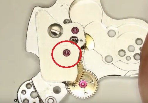

Всем привет)потерял камень с сектора автоподзавода на eta 2892a2, где можно приобрести?и какова вероятность того что например в наборе камней попадется нужный? камни имеют какие то стандартные размеры?заранее спасибо.

У вас есть все размеры .... У вас , что нет часового мусора где поискать подходящий камень?!

к сожалению нету..нашел набор камней в продаже 1000 штук, вот думаю может ли там попасться такой же, есть камни от советских часов ни один не подходит, вот и спрашиваю, есть ли какие то стандартные размеры, может каждый производитель использует собственные камни.

Стандартные размеры есть. Надо знать наружный диаметр камня, диаметр отверстия и толщину камня. Все у Вас в руках. Как эти размеры озвучите можно посмотреть по запасам. Почти всегда что-то с советских часов удается подобрать. Решающим параметром является внутренний диаметр отверстия. Внешний диаметр и толщину достаточно легко подточить алмазным надфилем или на алмазной чашке на точиле. Еще проще развернуть отверстие в мосту или платине под камень большего диаметра. Не совсем кашерно, но от безысходности вполне годится. Для работы с камнями нужен специальный камневой потанс. В его комплект входят три типа пуансонов и развертки под стандартные размеры камней. Развертка специально сделана немного в "минус" от диаметра камня, чтобы обеспечить правильный натяг при запрессовке камня.

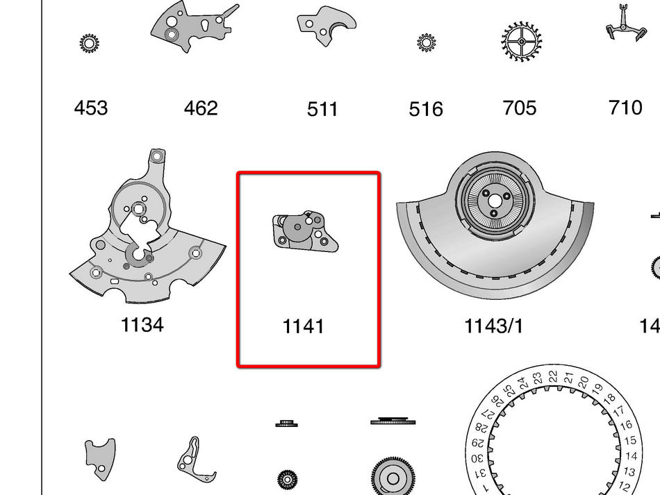

Доброе утро!
Советую Вам купить целый мостик, потому что сами камень может оказаться более дорогим чем мостик вместе с камнями.
С уважением, Душан
Спасибо. Пожалуй да, так будет проще всего, уже нашел где купить в РФ
