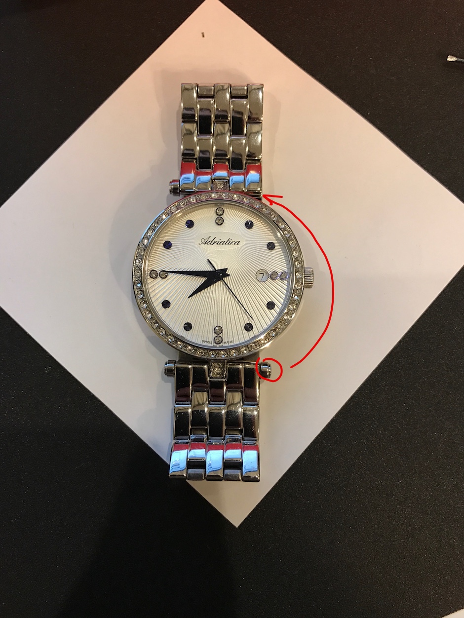

Подскажите как починить или на что можно заменить такой тип браслета в Adriatica

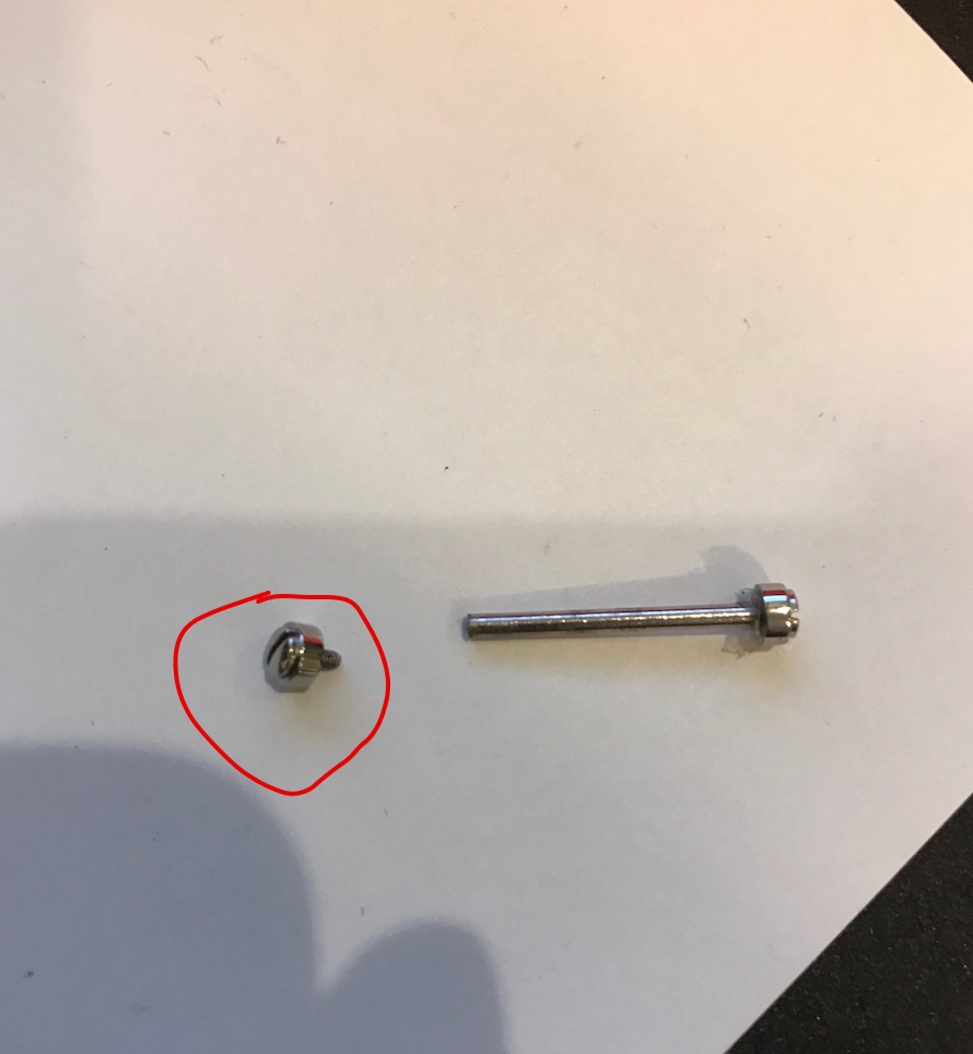

Потерялась часть браслета декоративный винтик, который держит браслет около часов, браслет и крепление совсем нестандартное - Часть браслета женских часов Adriatica 3695.F05.3 (см. фото). Как видно на фото справа сверху винтик который держит браслет отсутствует. На втором фото видно вынутый винтик с целой нижней части браслета - нужна недостающая небольшая часть.
Или может кто-то подскажет как такой хитрый браслет чем-то заменить? (к примеру кожаным ремешком). Крепление совсем не стандартное и как в нем закрепить другой ремешок не понятно.
Не один винтик часовой не подошел (либо меньше, либо больше). Под заказ такое наверно никто не изготовит, и стоить будет половину часов.

Или заказывать оригинальный, или искать любой винт с цилиндрической головкой и с такой же резьбой.

В том и проблема где взять оригинальный. Писал адриатике, никакого ответа не получил.

Тогда только подбирать подходящий. От будильников, от очков...

В мастерской спросить не пробовали?
Такие штифты продаются наборами, разной длины и формы. Желтые и белые.
Если не найдут очень похожий, заменить оба штифта на одинаковые.

Или на токарном выточить, если принципиально, но дороже будет

Да тут даже токарки не надо .Плашку на 1.2мм (похоже что там 1.2мм) и все. 10 мин работы...
