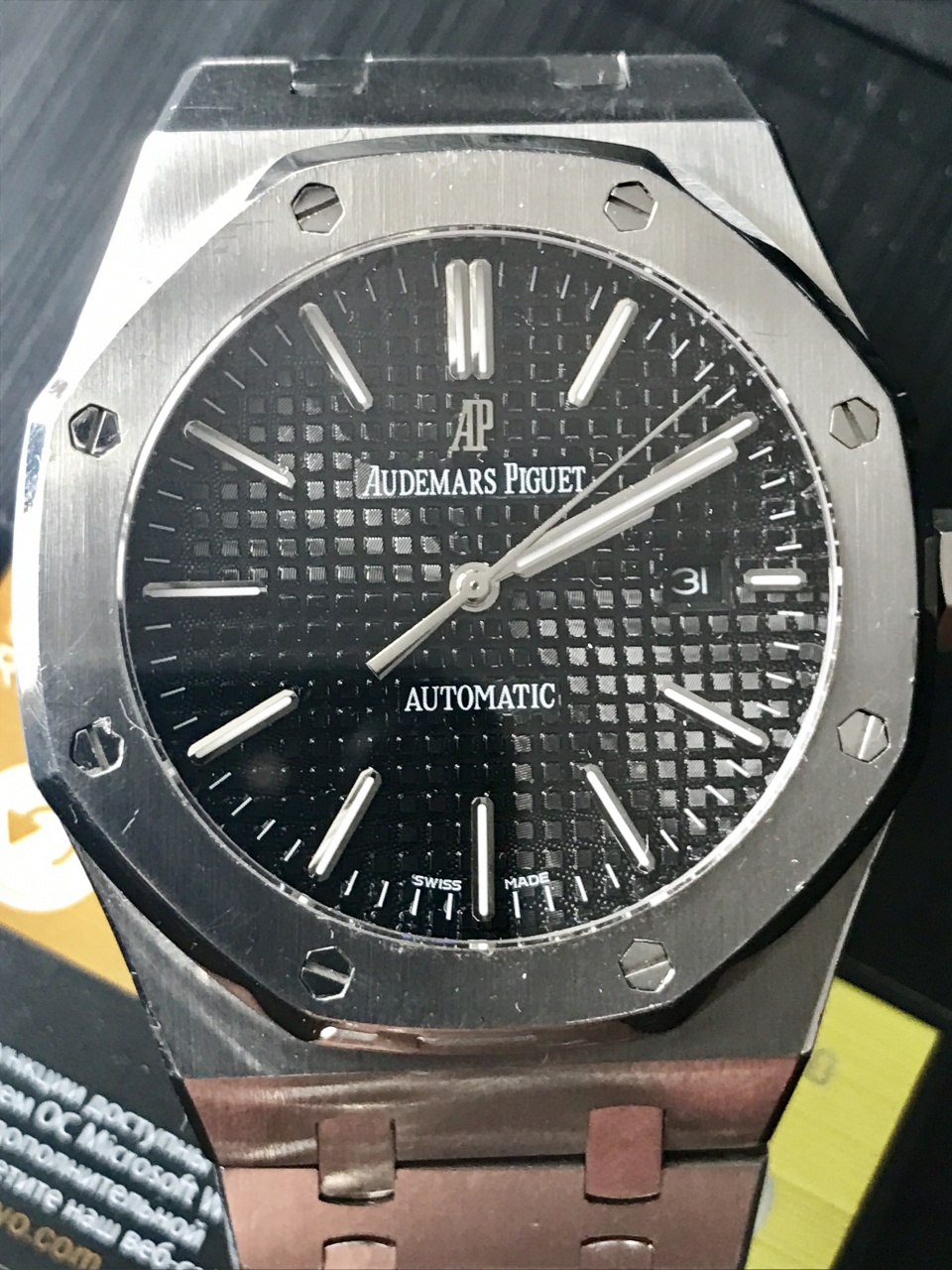

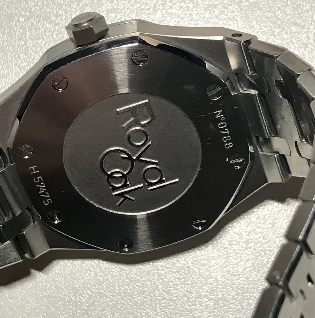

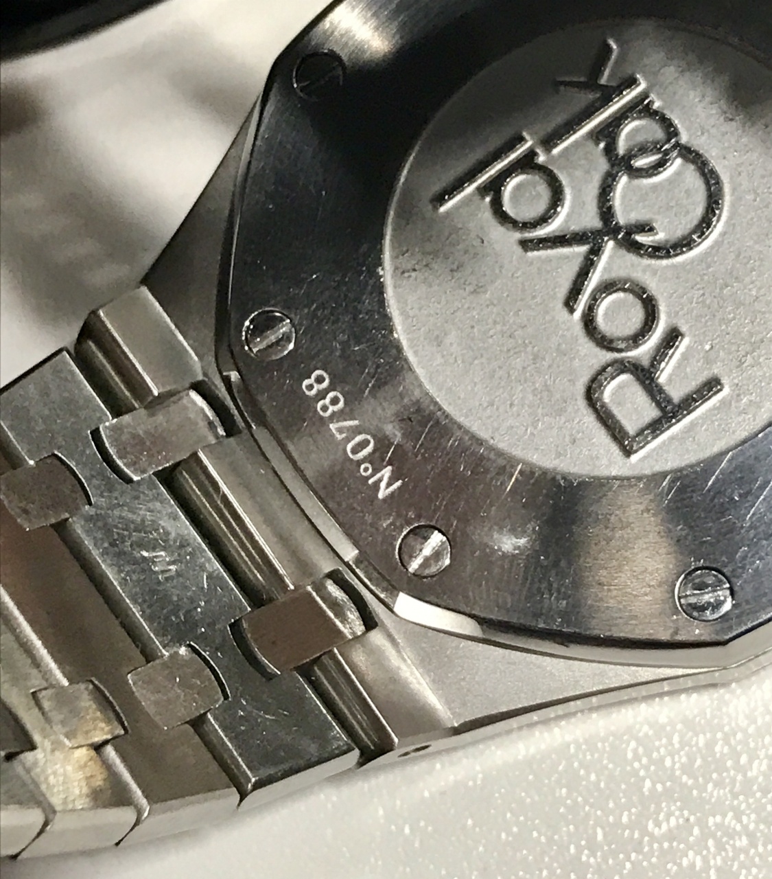

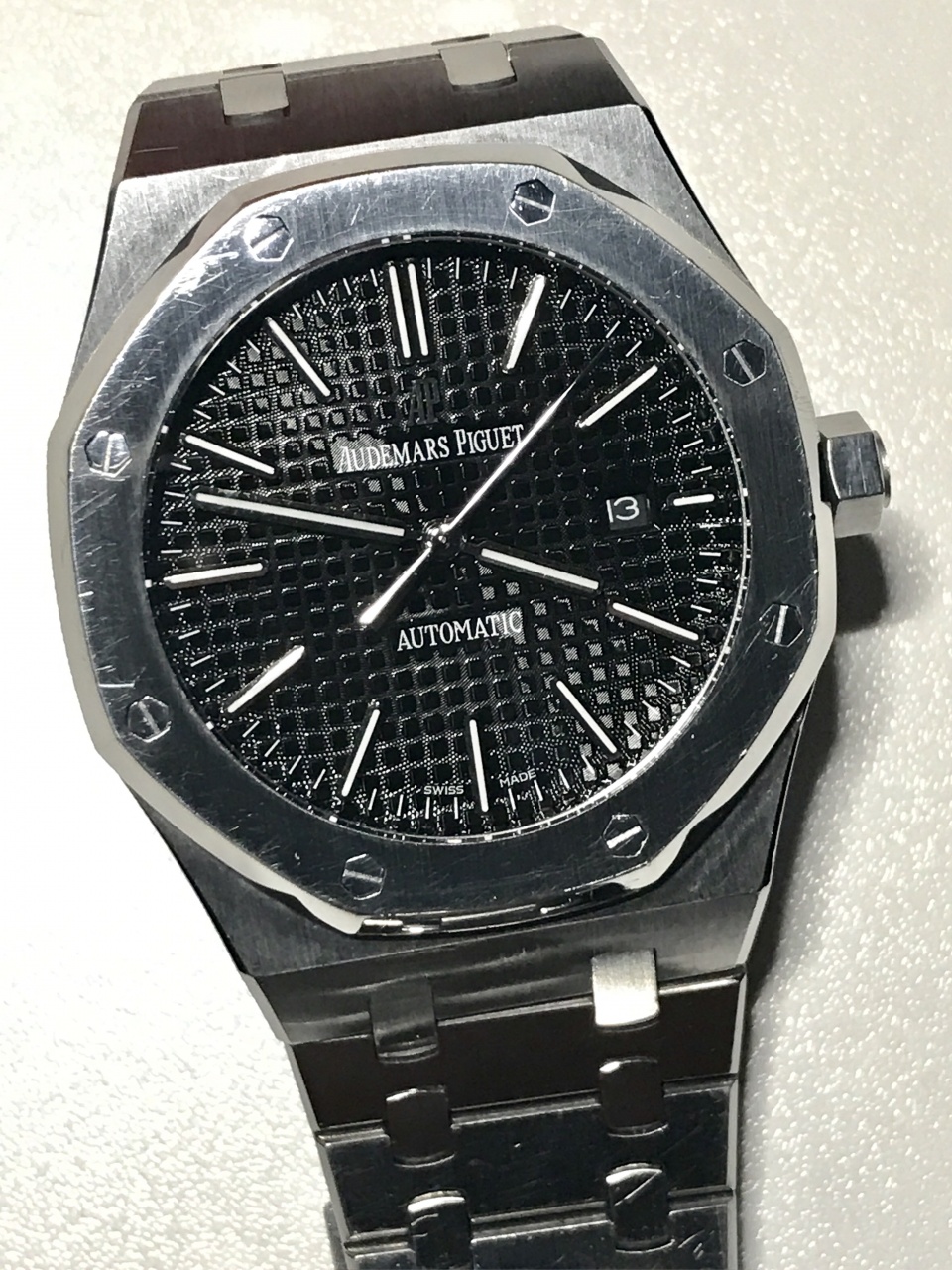

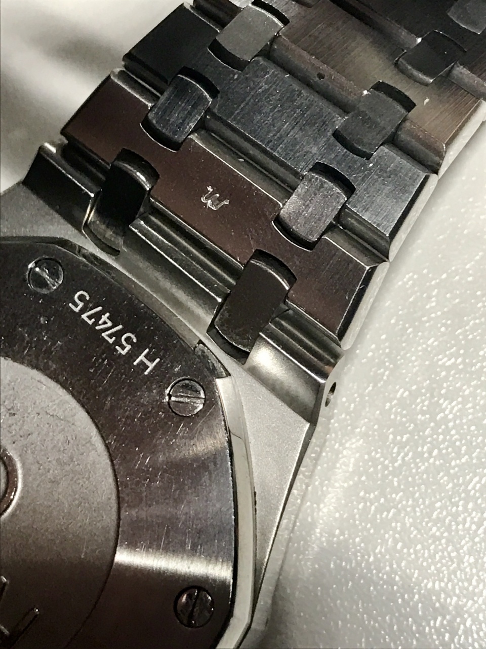

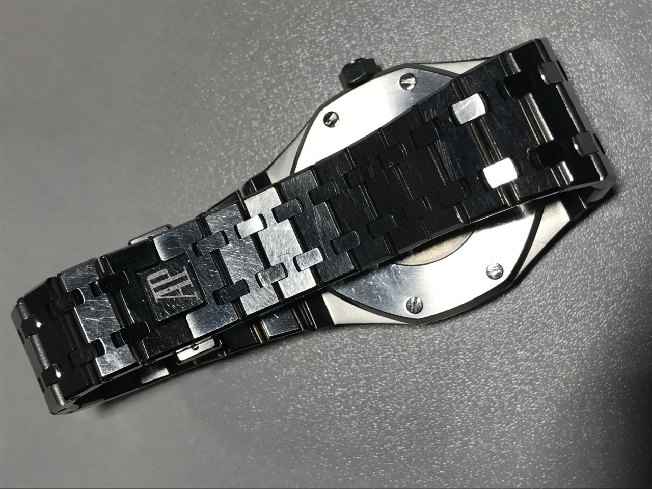

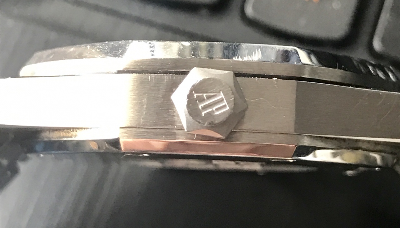

Добрый вечер! Достались по наследству. Помогите определить, это оригинал или нет?

Сообщение от Ellite Посмотреть сообщение
Наследство не удалось...
Сходство некоторое есть, но в оригинале на 15400 задняя крышка прозрачная.
Базель - город в Швейцарии.
Безель - кольцо вокруг циферблата часов.

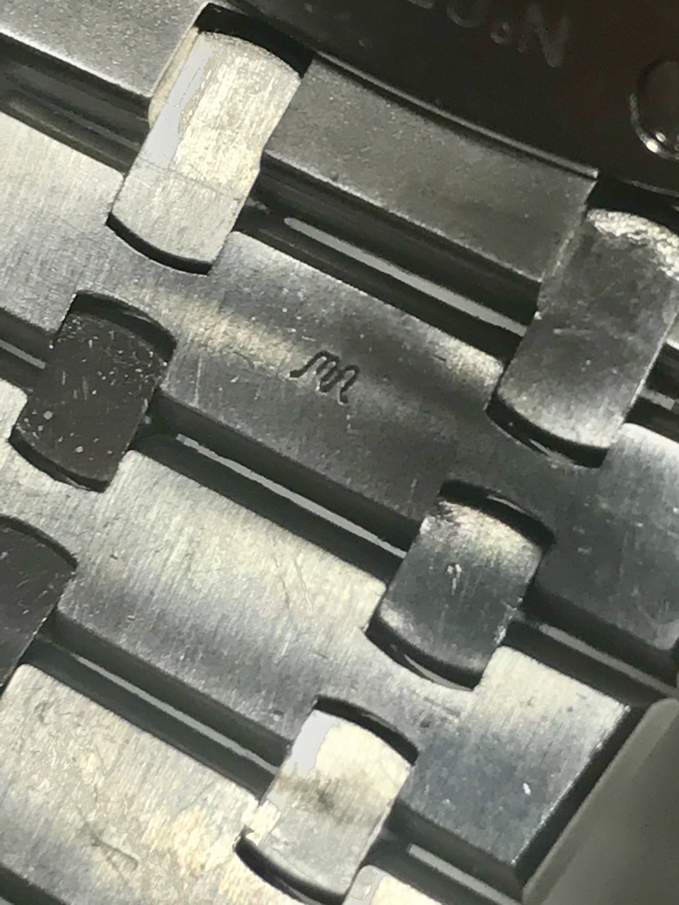

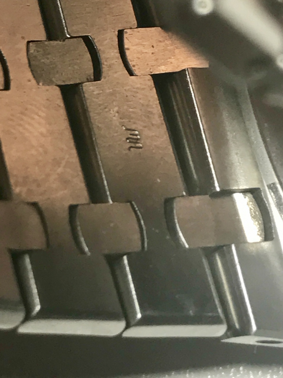

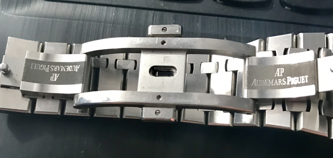

Липа. Однозначно. Задняя крышка( уже подтвердили ранее), исполнение цифера и заводной головки, браслета (сообенно с внутренней стороны), шрифт даты отличается, шрифт и исполнение номера, как мне показалось, тоже отличается от оригинала.
