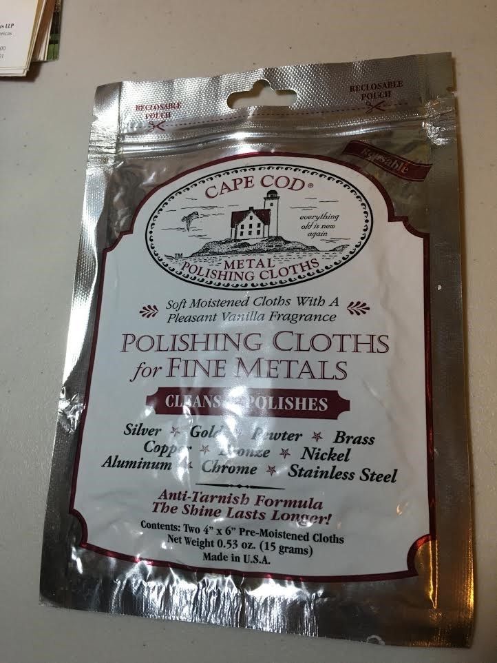

Добрый вечер,уважаемые форумчане.Не знаю , в каком разделе задать этот вопрос. Недавно встретил на просторах YouTube какую то ткань, фото приложу. Говорят ,она полирует мелкие царапки на часах , так называемые "паутинкой" . Кто пробовал эту штуку ,или это все бред? Эффект полировки на видео не понятен ,плохо видно.

Весь форум этими салфетками часы полирует, я тоже пользуюсь, вещь достаточно эффективная, паутинку убирает легко. Так что берите, не разочаруетесь.

Вопрос только где с ними проявлять осторожность? Можно ли ими оцарапать стекло на часах? И что будет если ими задеть матовую полировку?

"матовую полировку" - сатинирование салфетками желательно не цеплять.... Избежать этого - хоть малярной лентой прикрыть (аккуратно- можно использовать маникюрные ножницы). И нежелательно цеплять при полировке стекло с внешним антибликом (типа как на брайтах)... Паутинка этими салфетками убирается.... (даже более глубокие царапины маскируются).

Сегодня просто решил заполировать браслет от Ориента,браслет комбинированный,там и зеркальная полировка и сатинированная.Сатинированную часть тупо догадался жестким ластиком отполировать,проводя ей прямые линии.Все отлично получилось на удивление. А вот зеркальную полировку не смог сделать((Куплю салфетки пожалуй.
