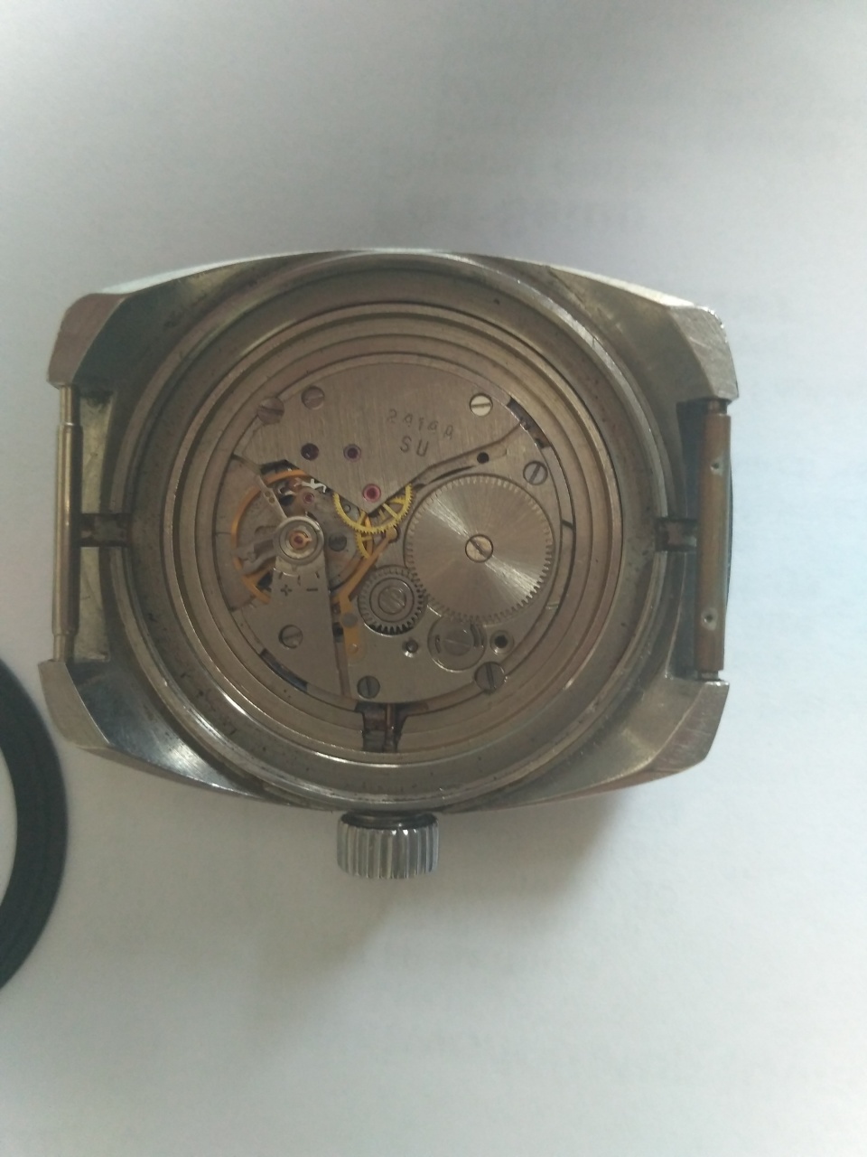

Вот фото открытой крышки. Автоподзавода нет. Сняты резбовое кольцо, удерживающее крышку, крышка и резиновая прокладка. Больше ничего там быть не должно? "Проставочное кольцо" это какая именно деталь?
Смущает, что вал завода не в центре разреза кольца. Это нормально?

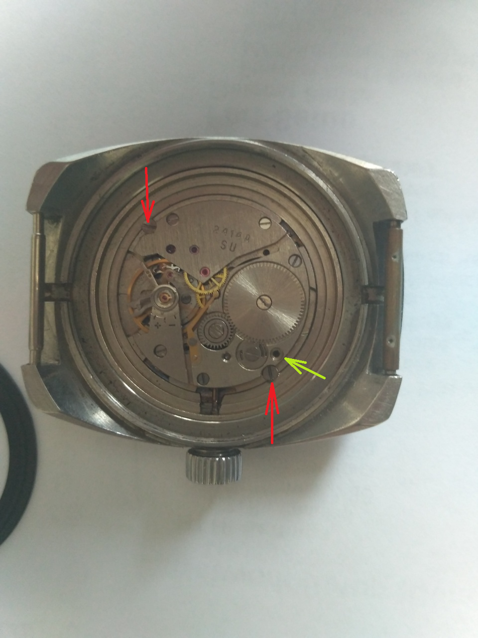

Вероятно у Вас отхлабились 2 винта, которые означил красными стрелками. Они крепят механизм к кольцо. Поставьте кольцо как надо - чтобы вал был в центр разреза и притяните винты. Еще видно, что винт с зеленой стрелкой отсуствует, либо его головка отломалась. Он не болтался внутри механизма?

Нет, винт внутри не болтался, когда я открыл. Видимо, до продажи вытряхнули.
Винты затянуть попробую, спасибо. За что отвечает отсутствующий винт? Можно ли подобрать какой-то аналог?

Мост барабана пружины крепится 3мя винтами, теперь остались 2. Ето не так страшно, но можете поидти и попросить у некоторого часовщика не поставит ли Вам винт - вряд ли попросит денег за такое...

Затянул оба винта. Крепко. Не помогло - продолжает болтаться. Если переворачивать часы со стекла на крышку - даже с закрученой головкой слышно как все внутри у них падает с одной стороны на другую. Похоже, болтается механизм вместе с этим кольцом, к которому прикручен. Крышку я тоже крепко прикрутил к корпусу.
Остается только вариант неродного кольца, к которому прикручен механизм?
