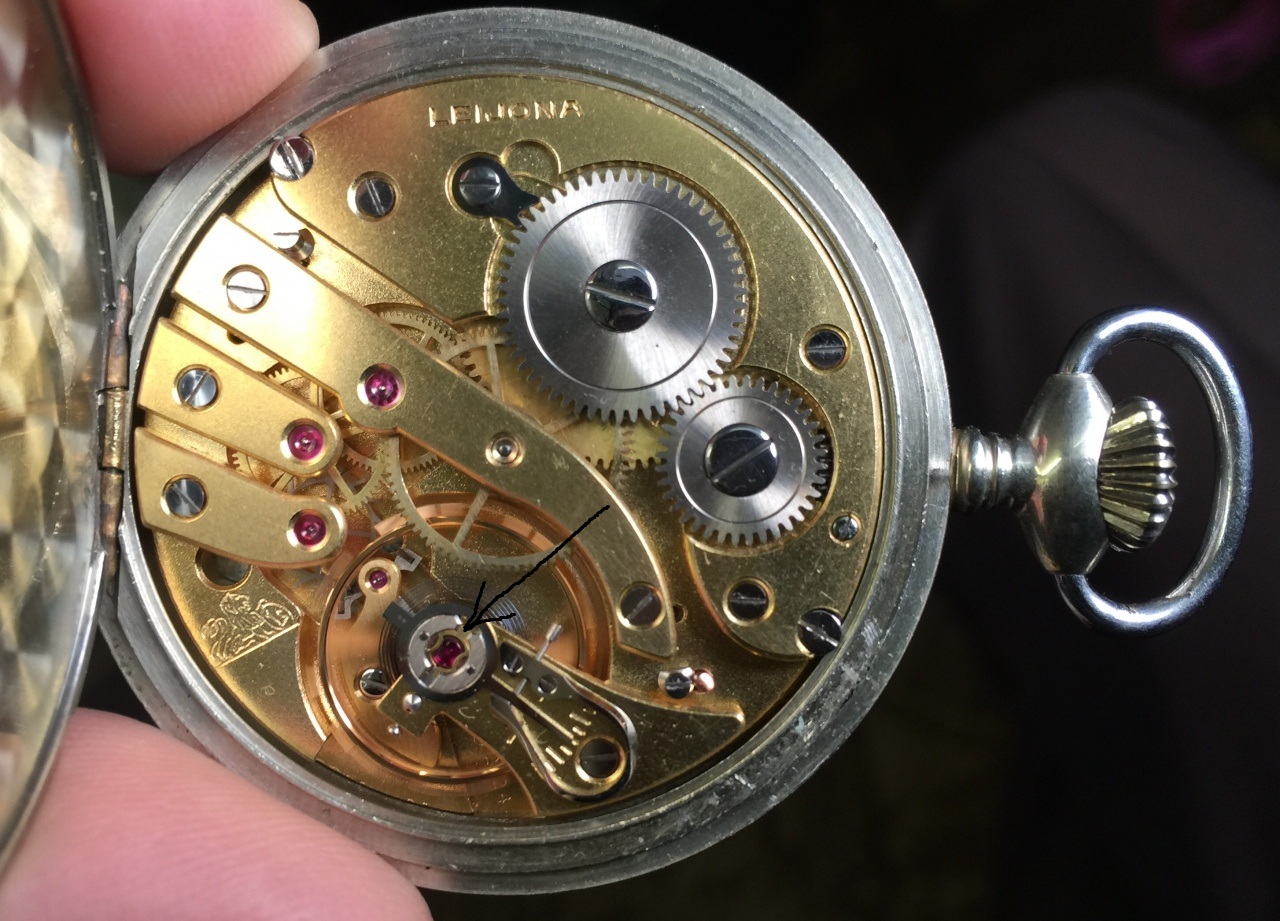

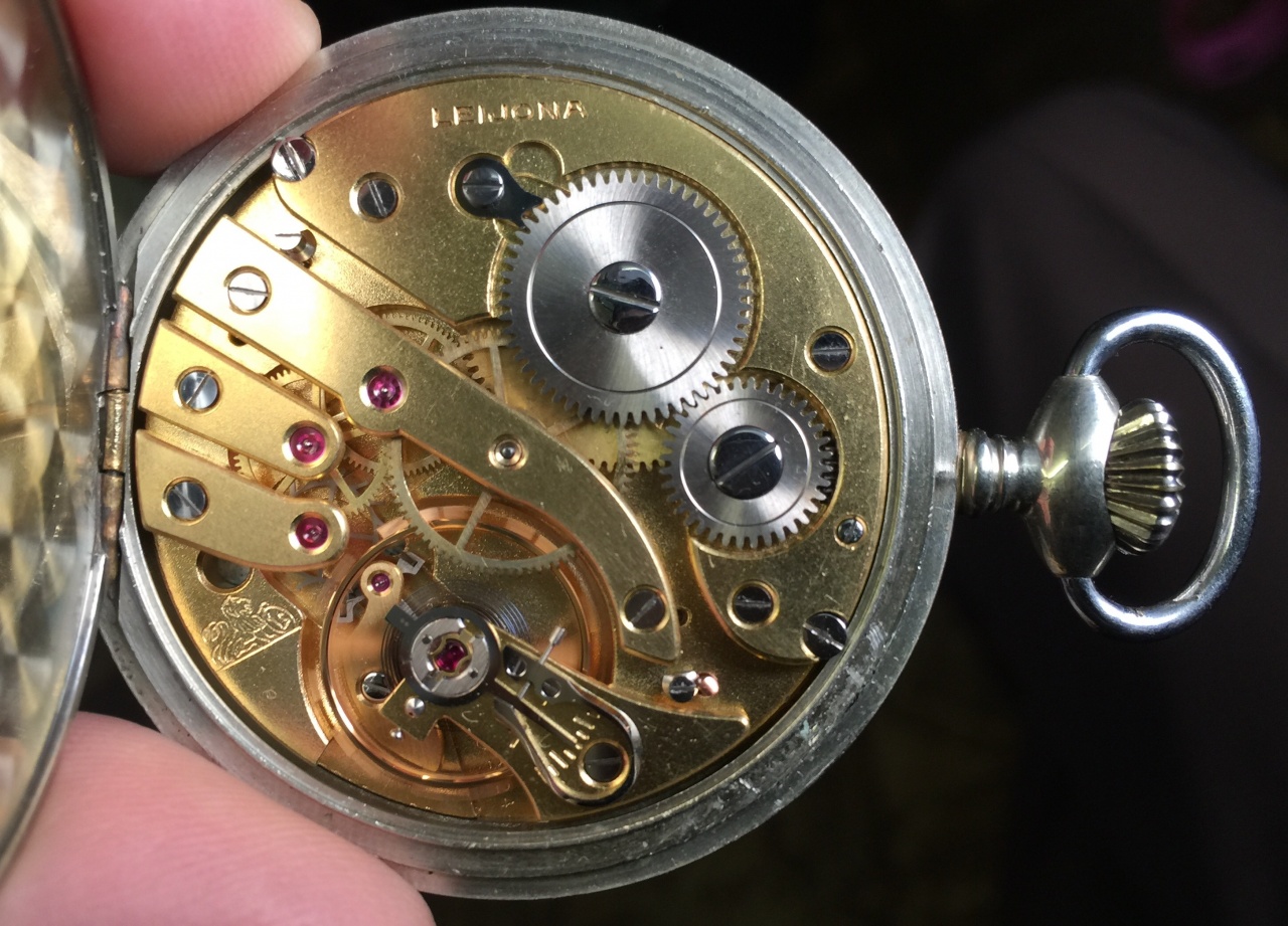

Приятель с компом не дружит,на форумах не бывает.Купил часы Leijona(Финские?)на блошином,сохран хороший.
При этом,его мучает вопрос - мех,по его мнению,1910-1920 годов,а противоударное устройство - это порядка 50-ых годов.Противоречие.
Может,кто подскажет- каких десятилетий эти часы (предполагается -20-го века)
Заранее спасибо.

Нет, все таки вы медленно прогрессируете. Верхушки знаний не дают основательной подготовки. Где противоударное?

вот так захочешь человеку помочь и нарываешься...зарабатываешь на орехи...ну да ладно - нас бьют, а мы крепчаем!(тем более, ключевое слово для меня - "ПРОГРЕССИРУЮ!")
Главное - помочь приятелю.(если получится)-в общем, он часовщику отнес(пружина заводная лопнула) - а тот в ступор впал из-за несоответствия годов выпуска меха и наличия противоударного - это якобы по центру градусника пластинка над камнем... на балансе
в инете навскидку ничего не нашел-ну и к вам,на форум.

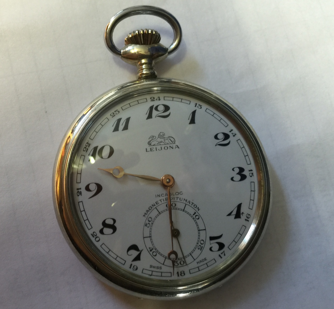

Там конкретно "инкаблок". А он разработан в 1934 и номально применяется с 1935 года. К тому же Лейона эпизодически выпускала/заказывала карманные "реинкарнации" классических карманных (по крайней мере еще в начале 1970х). Можно было бы датировать 1930-ми, но "яблоки" как-то грубо выглядят для того времени.

ИМХО, если бы не инкаблок и за крепление циферблата, уверенно сказал бы, что 20-30-е, а так скорее 50-е. Хотя инкаблок могли и позже поставить, тогда совсем всё логично.

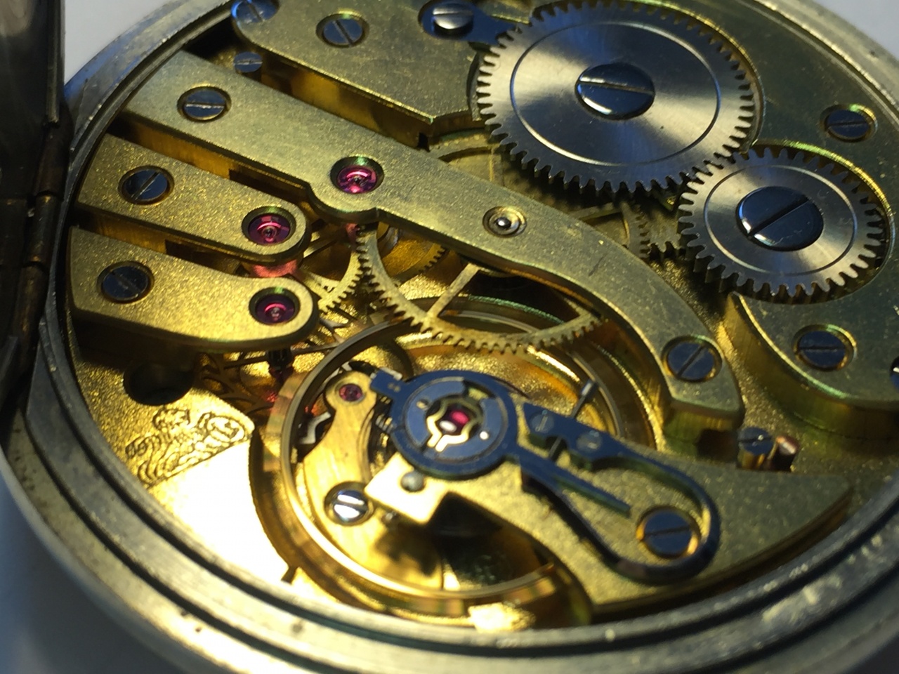

Дьявол в деталях. Машинка "gilted" и с Ридом. В тех же 50х, не говоря уж о временах ранних, такой стоимости машинку сделали бы гильошированной, т.к. волна и перлаж были просто признаком хорошего тона. А тут "по породе" очень похоже на восьмидневники под маркой Лейоны, произведенные в конце 60х, они нередко попадаются.

Сообщение от uhrolog Посмотреть сообщение
Николай ,а Вы, похоже, в регресс ударились
Как по Вашему,что это?

Не разглядел на айфоне... Приношу извинения ТС. Он прогрессирует нормально. Опережающими темпами. С ускорением...

Сообщение от ZOV Посмотреть сообщение
Не обязательно, само по себе мелкозернистое золочение без всякой доп. обработки было очень распространено, тот же патек, ле-культр, мозер - если механизм золотился, то волн не наносили.
