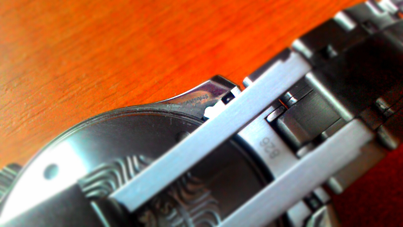

Здравствуйте! Что бы не создавать новую тему в вопросе проверки подлинности часов спрошу здесь.
От родственников достались, так сказать, по наследству часы Seamaster Professional Chronometer 300m. Просмотрел множество обзоров этих часов, и смущает меня то, что в моём экземпляре не вращается безель, хотя в обзорах вращается. Значит ли это, что часы не оригинальные? Сделал несколько фото.

По фото оригинал. Безель вращается против часовой стрелки. Вы правильно его крутили?

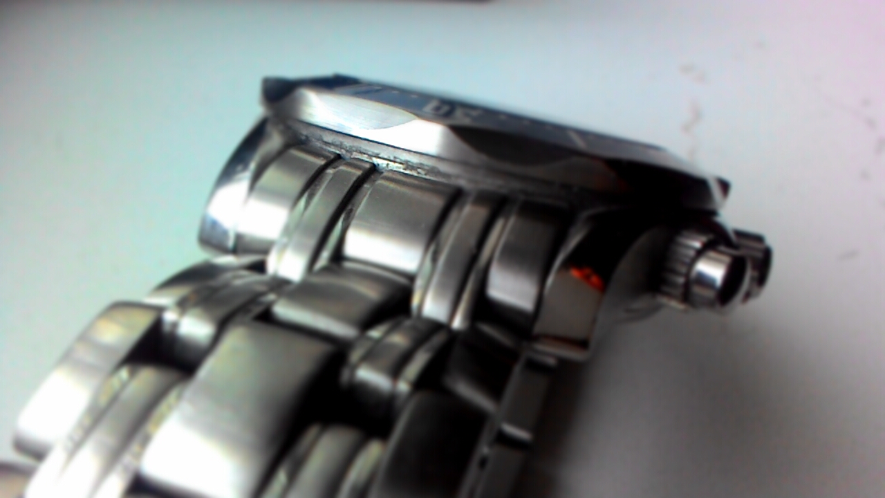

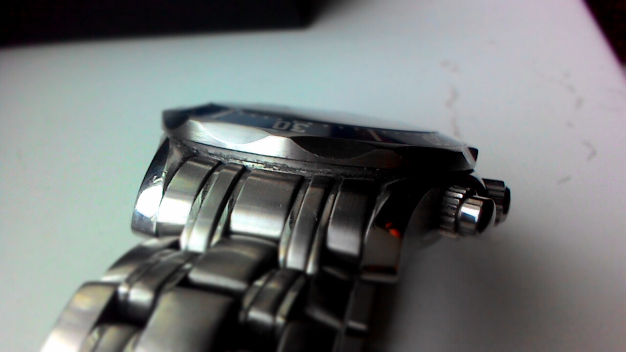

Да, против часовой. Я возможно сейчас какую-то чушь предположу, но возможно что его как-то заклинило, по причине того, что его никогда не вращали? В мелких пазах видны вроде отложений грязи и коррозии, на фото видно.

Возьмите зубную щетку и просто почистите часы/безель с мылом хорошенько под теплой водой, протрите, покрутите. Через 1-2 минуты безель будет вращаться без проблем и усилий. Если безель длительное время не вращался, вполне обычное явление, что его так заклинило. Желательно, конечно, предварительно убедиться, что часы герметичны

Головку закрутил до упора, часики потёр щёточкой и хозяйственным мылом, и, о чудо, безель крутится!
