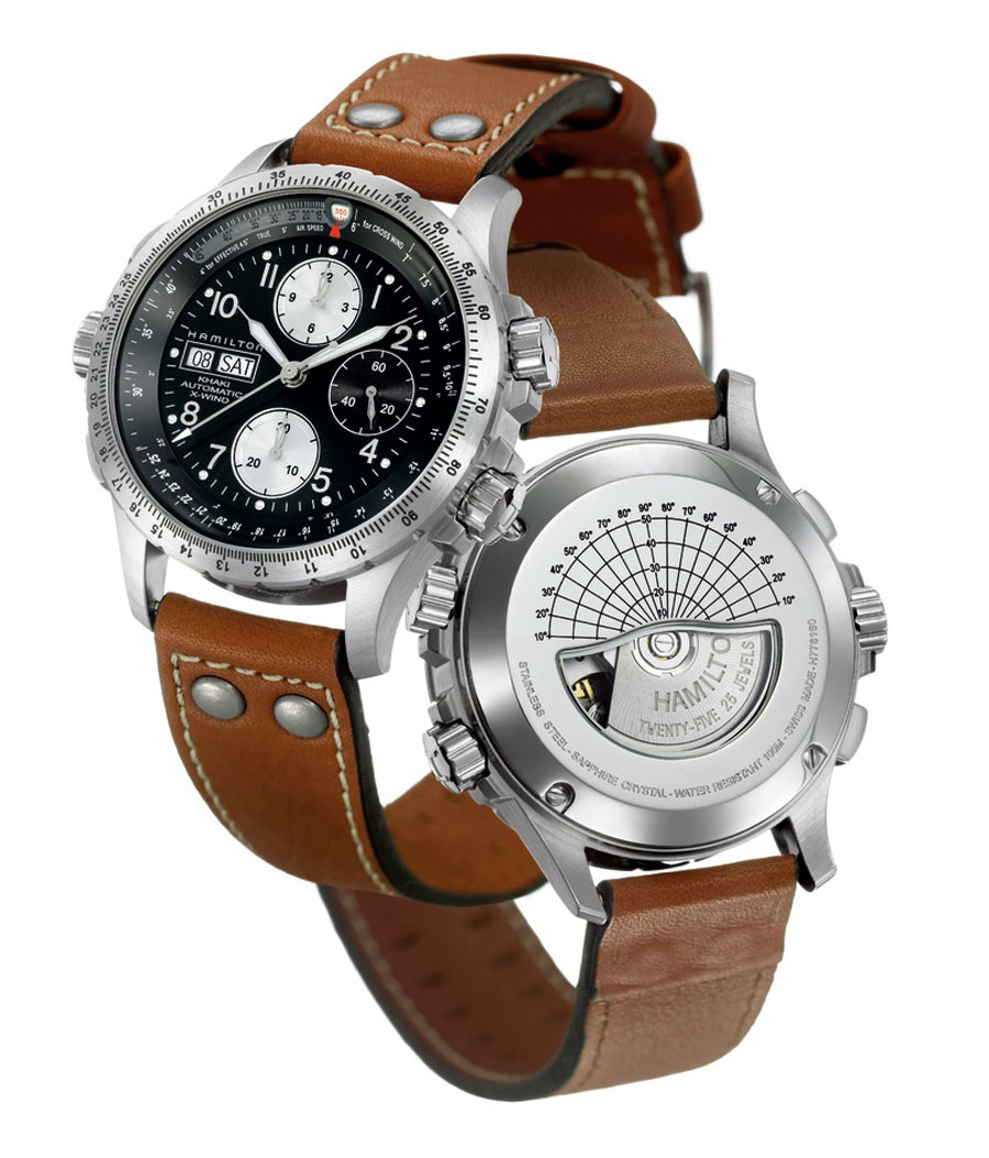

Ради интереса хотелось бы посмотреть, какая модель часов Хамилтон была на руке у реального пилота того истребителя.
Судя по его словам это Hamilton Khaki X-Wind.
